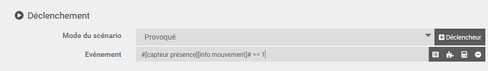

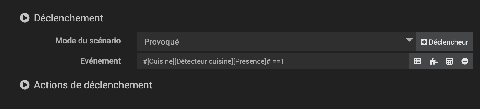

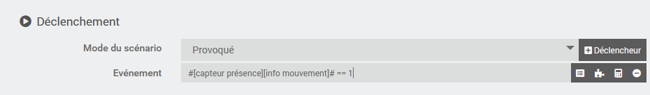

Étant donné que le déclencheur du scenario sera la commande info du detecteur de mouvement, il sera déclenché a chaque fois que qq’un passe devant le capteur.
déclencheur provoqué
#[mon capteur de mouvement][info mouvement]#==1

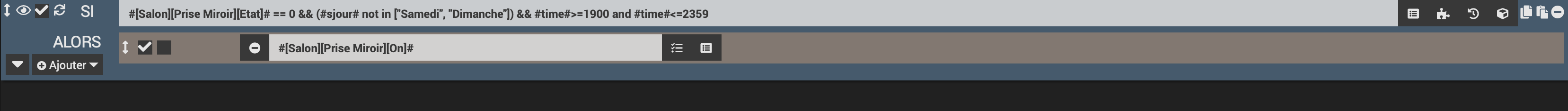

pour l’action il faut mettre un bloc SI
avec SI #time#>=1900 and #time#<=2359
nb on pourrait faire avec un between
action #[prise connectée][ON]#
et desactiver la répétition (les deux flèches a gauche du SI) de cette manière on n’effectue pas le test et on sort du scenario, pas de consommation de ressources inutiles

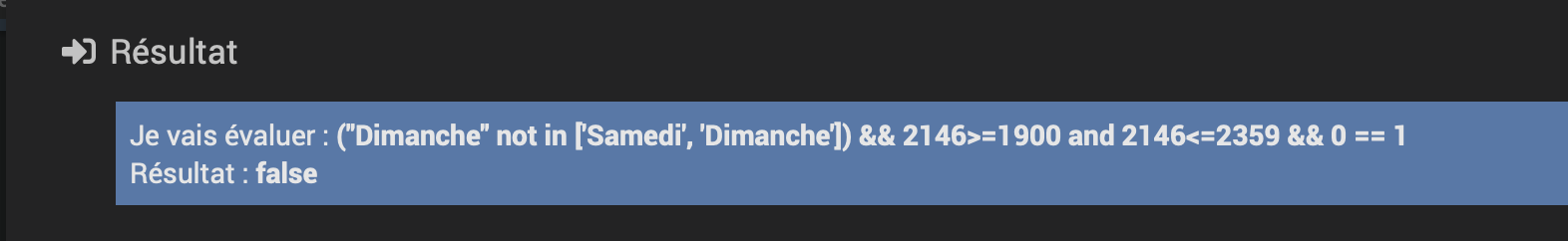

on est dimanche teste avec le testeur d’expression outils>testeur d’expression
il renverra false et demain il renverra true
Ok pour le moment il renvoi false je pense que c’est bon je verrai demain du coup
l’expression testée n’est pas que sur le #sjour#
quel est le test a la fin? qui donne 0==1

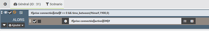

j’ai mis ça en test. ( c’est ce que j’ai mis dans mon si pour le scénario )
pas besoin de mettre dans le test l’info du mouvement, il sera déclencheur du scénario donc il est forcément à 1, on ne lance le scénario que si présence est à 1
nb il ny a rien après le ==1 sur ma capture c’est le curseur

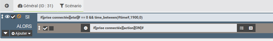

note bien l’icone à gauche du SI
C’est tout bon. Plus qu’à tester
si on veut chipotasser tu utilises des && et des ‹ and ›.
reste sur les && çà porte moins à confusion quand on reprend des scénarios 2 ans après.
teste le time_between(time,start,end) comme sur mon exemple, c’est plus concis/simple
#time#>=1900 && #time#<=2359
devient
time_between(#time#,1900,0)
la fonction est inclusive donc donne true ici de 19h00 à 0h00 et l’intervalle peut être à cheval sur 2 jour, donc le 0 est bien minuit
