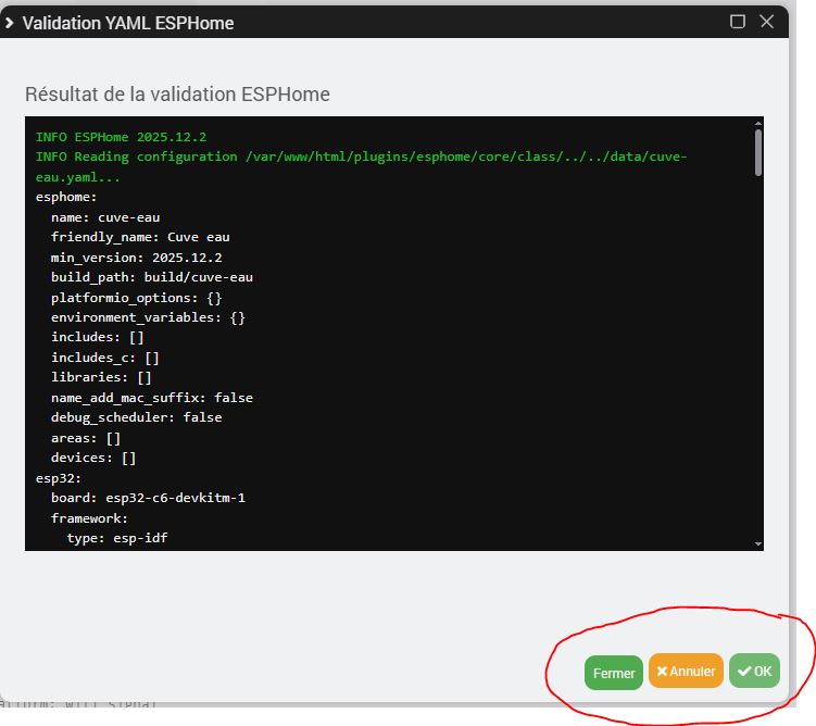

il me rajoute systématiquement le bouton annuler et ok, alors que veux créer simplement un bouton.
voici la capture d’écran du résultat:
il y a t’il un moyen pour enlever les deux boutons Annuler et ok qui sont par défaut.

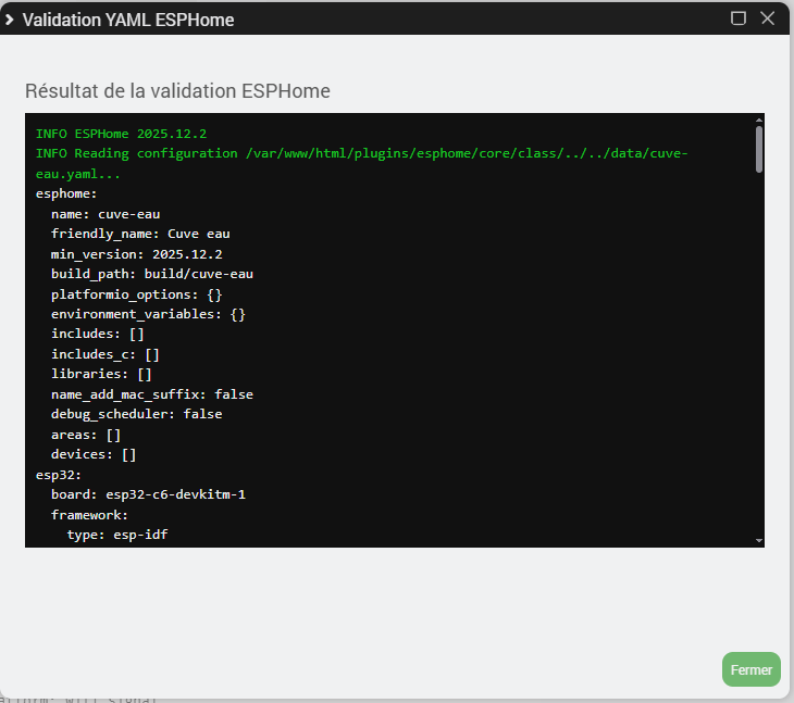

Merci @Aurelien ça fonctionne.
Ou simplement ajouter defaultButtons: {}, après buttons
Alors j’ai testé ta proposition et ça fonctionne en le mettant avant le bouton pas après:
defaultButtons: {},
        buttons: {
            uniqueid: {
                label: '{{Fermer}}',
                className: 'btn btn-success',
                callback: {
                click: function () {
                    jeeDialog.get(esphomeYamlDialog).destroy()
Avant ou après il n’y a pas d’importance normalement.
effectivement, tu as raison, désolé d’avoir mis un doute :sweat_smile:
