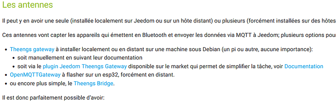

Je ne sais pas vraiment dire plus que ce que j’ai déjà écrit dans la doc: https://mips2648.github.io/jeedom-plugins-docs/MQTTDiscovery/fr_FR/#tocAnchor-1-15-1
Concernant le theengs bridge, je ne le vois pas « out of stock », j’ai été jusqu’à la dernière étape avant la validation du paiement; ca à l’ai dispo.
Pour un pi dédié… je ne trouve pas ca très chère moi; il ne faut pas prendre un pi5 :wink: un piZero 2 à 15$ suffit: https://www.raspberrypi.com/products/raspberry-pi-zero-2-w/ (il faut ajouter le prix du boitier et de l’alim si nécessaire)

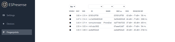

j’ai bien reçu un ESP32 j’ai testé ESPresense
Cela fonctionne mais les résultats ne sont pas les mêmes que dans le liens que vous avez indiqué plus haut
Voici ce que je retrouve :
Je ne sais pas comment l’exploiter
Pouvez vous me donner un coup de pouce ?
Je suis désolé, je n’ai moi-même aucune expérience avec ESPresense.
Je sais bien que les utilisateurs sans Mac l’utilisent pour récupérer l’IRK de leurs appareils Apple avec ESPresense.
Je suppose que vous devez suivre cela
Pouvez-vous voir quelque chose sous MQTT topic espresense>setting après l’inscription/enrolment?

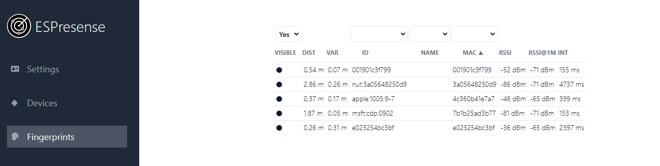

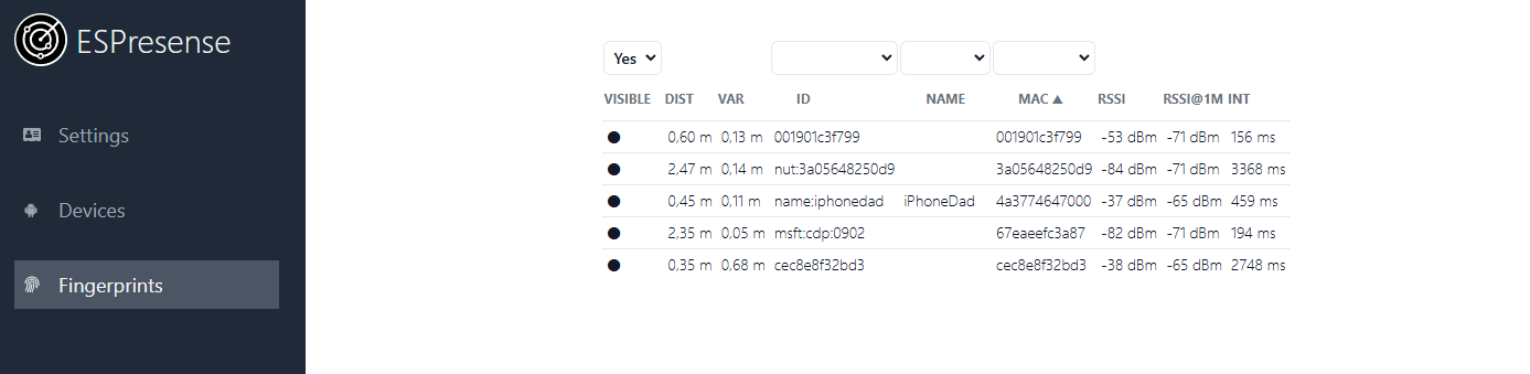

Un peu de progres :
dans Fingerprints j’ai maintenant
name:iphonedad iPhoneDad
mais pas d’IRK

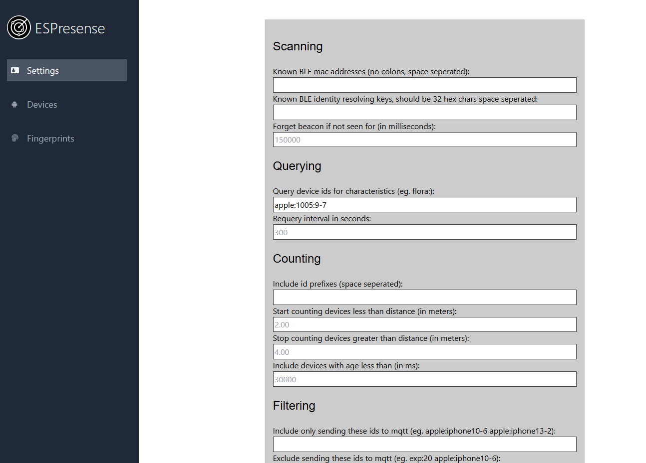

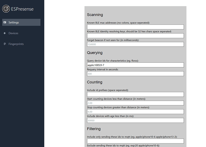

Mais je n’ai pas de MQTT topic dans Settings
Avez vous une idée du port à utliser pour connecter ESpresense à TGW (jeedom) ??
Si c’est possible ?
Et sinon dans l’autre sens comment paramétrer ESpresense pour qu’il remonte dans MQTT discovery ?
Avez-vous suivi les instructions dans le lien que j’ai donné ci-dessus?
* The Enroll prompt should stop automatically, indicating the key has been obtained and added to the MQTT topic `espresense/settings`.

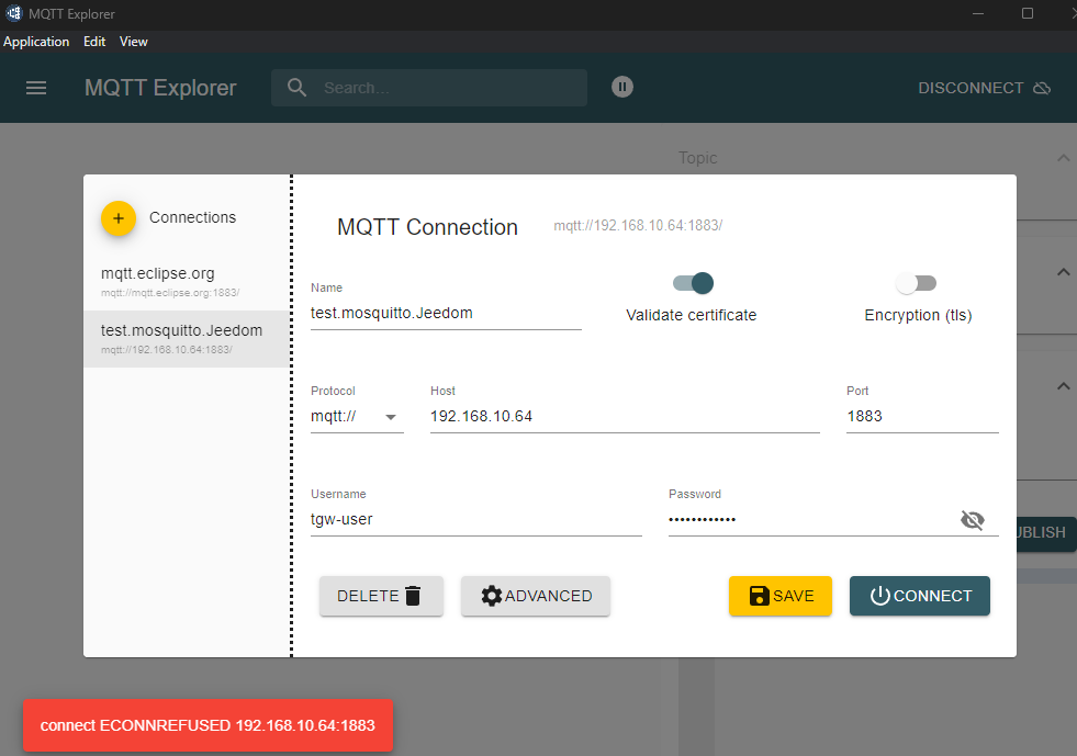

Qu’est-ce qui a été publié sur la topic MQTT espresense>setting lorsque vous l’avez surveillé avec l’inscription/enrolment au séchage MQTT Explorer?
Je n’arrive pas à me connecter avec MQTT Explorer
Mais effectivement L’enrôlement a bien fonctionné 2x
