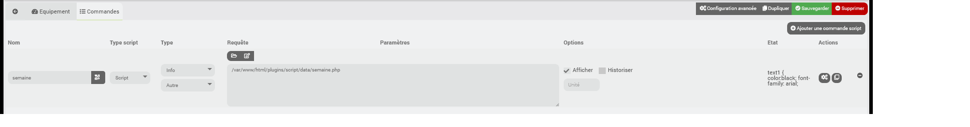

J’ai mis ce code dans un script avec le plugin du même nom.

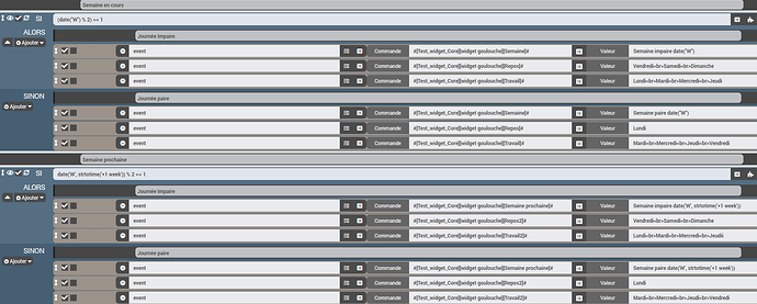

Passe par un scénario pour mettre les valeurs « Travail » et « Repos » dans 2 commande info / Autres
Programme le déclenchement de ce scénario 1 fois par jour.

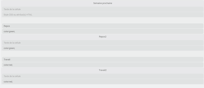

et pour le visuel, tu met ton virtuel en mode tableau.
Tu veux dire que je dois créer un virtuel qui auras 2 commandes infos : TRAVAIL et REPOS ?
Ensuite je fais un scénario mais je mets quoi dedans ?
le template du scénario :
a télécharger puis retirer l’extension .txt
planning_goulouche.json.txt (18,2 Ko)

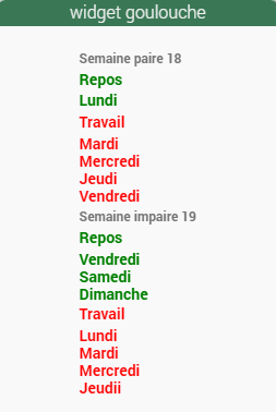

Résultat :
Waouh ! C’est « chiadé ». Je vais essayer de tester ça un peu plus tard dans la soirée et je reviens ici.
J’ai un peu tardé parce qu’il m’a fallu un peu de temps pour peaufiner le résultat final.
Je n’ose même pas te remercier pour ton aide parce que c’est plus que ça. Tu m’as vraiment « mâché » le boulot. Cela dit, jamais je n’aurais réussi un truc pareil.
Merci encore et bonne journée.
