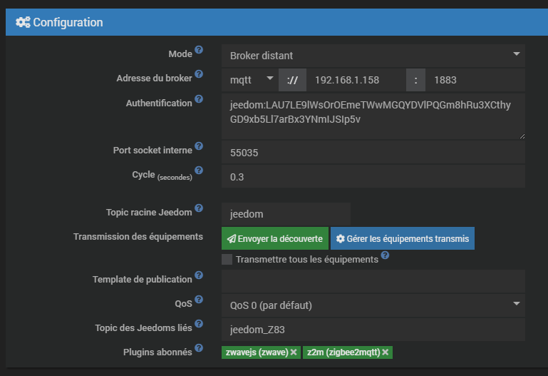

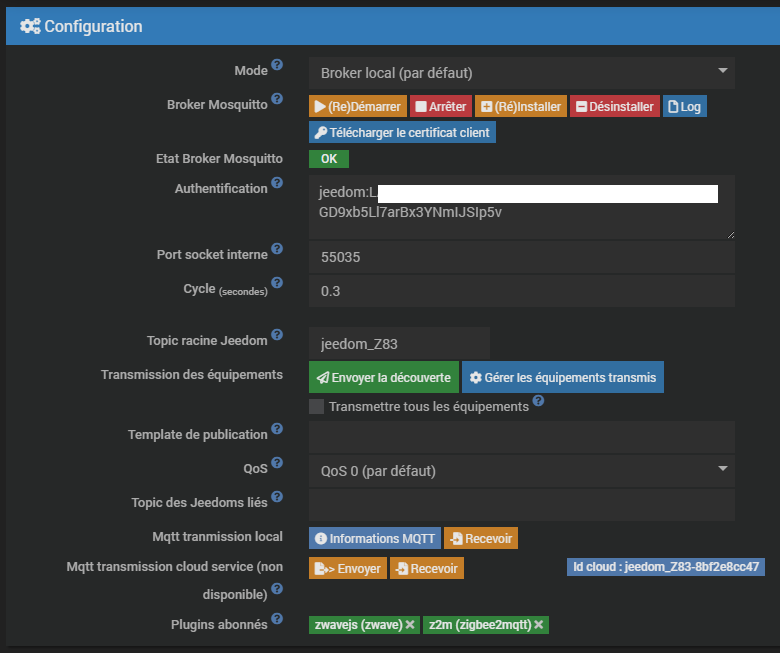

Voici mes paramètres pour chaque Jeedom.
Jeedom Source :
Jeedom Cible :

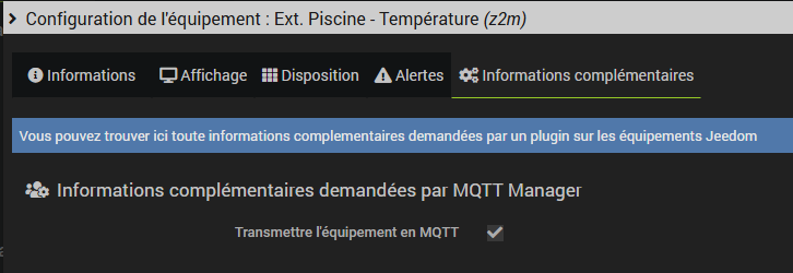

Equipement du Jeedom source :

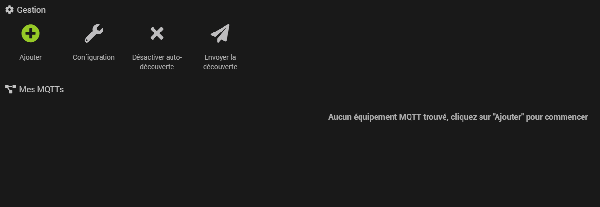

Ensuite je fais : “Envoyer la découverte” mais rien ne se passe ??? (Il faut faire “Envoyer la découverte” à partir du Jeedom Source ou Cible ?)
