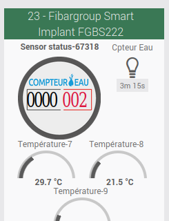

Entre temps je suis arrivé a ca

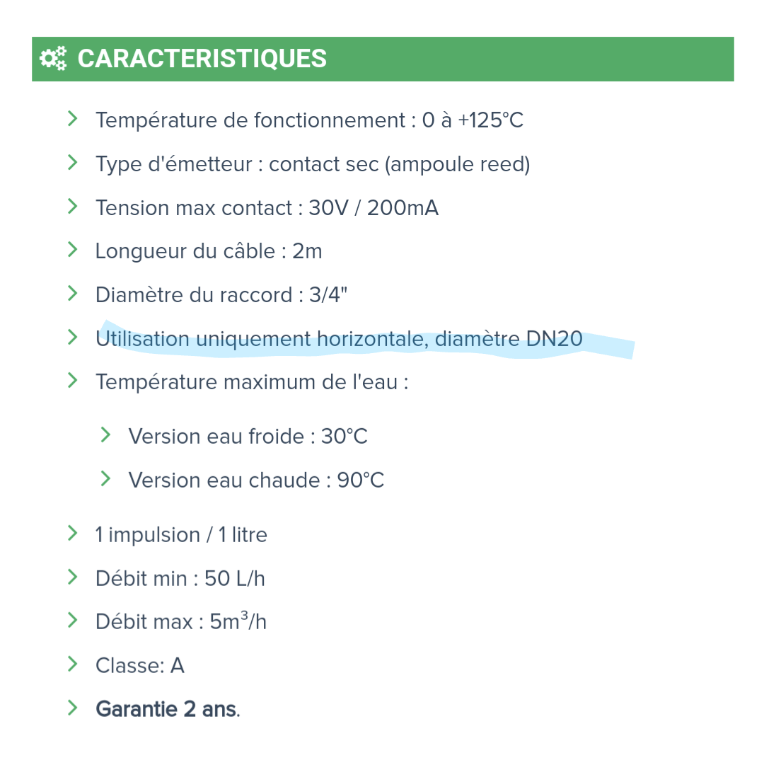

Et sur ce site commerçant y a écrit installation horizontale uniquement
Merci. Très clair.
En effet il est indiqué H dessus donc pose à l’horizontale normalement. À priori cela concerne tous ceux à ailettes. Effet de la gravité probablement.
