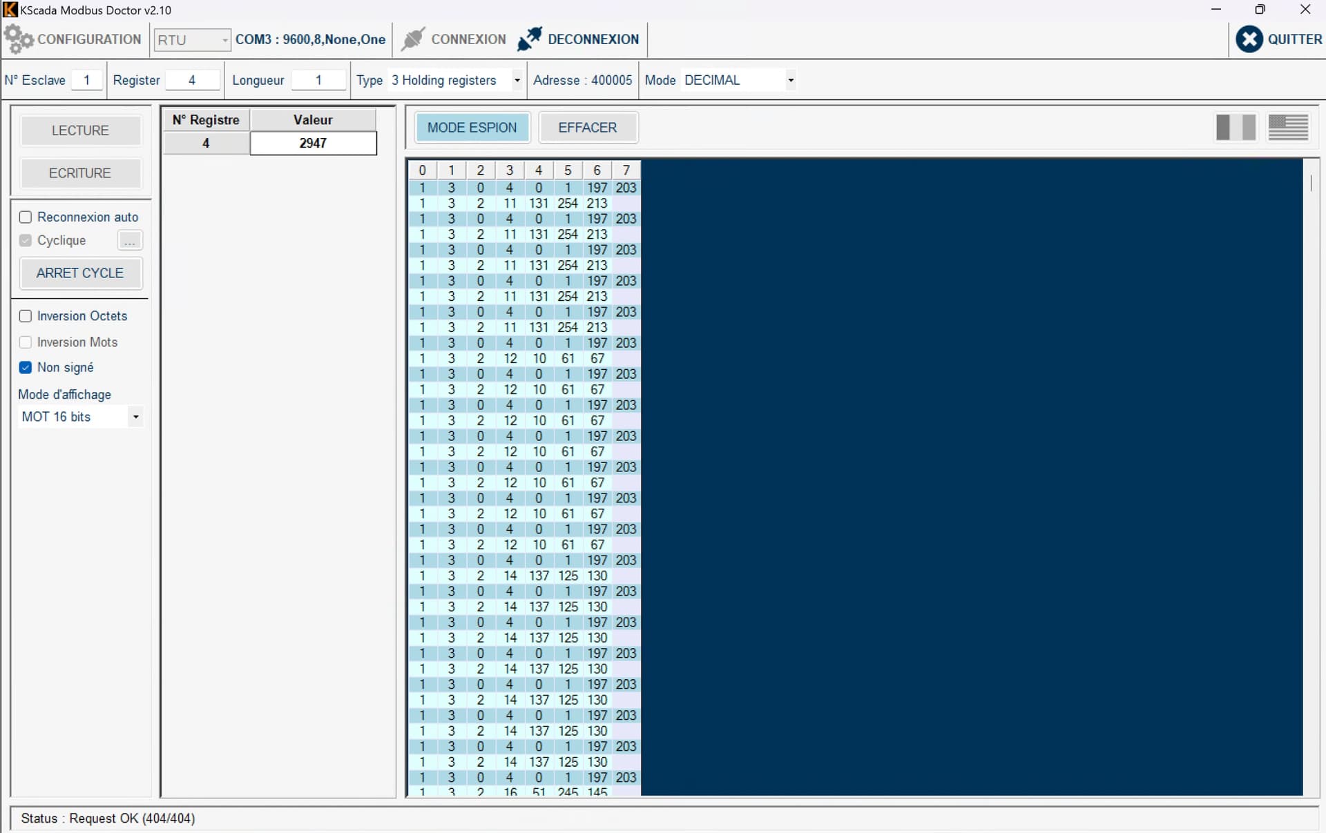

J’ai un dongle RS485 usb, de type FTDI FT232 relié à un compteur d’énergie et112.
J’ai testé les trames sous modbus doctor et j’arrive bien à communiquer avec le compteur.
Adresse slave 1, Registre 4, holding register, Adresse 400005.

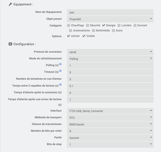

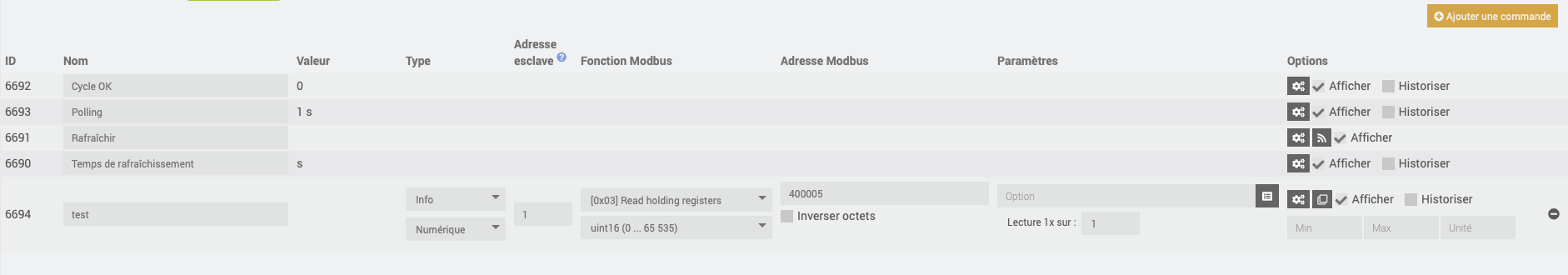

Sauf que sous MyModbus je ne sais pas trop comment le paramétrer.
Voici ce que j’ai fais :

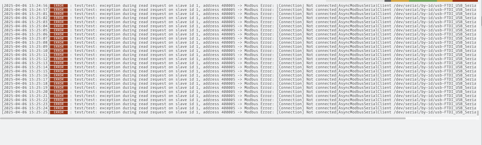

Et voici les logs du demon :
Je suis en peut perdu et j’avoue ne pas comprendre comment avoir le comportement similaire à modbus Doctor.

Pensez à mettre la configuration de la connexion série.
Ça veut dire « 4 registres en holding registers à partir de 400005 » ?

[2025-04-06 14:53:09][ERROR] : test/test: exception during read request on slave id 1, address 400005 -> Modbus Error: [Connection] Not connected[AsyncModbusSerialClient /dev/serial/by-id/usb-FTDI_USB_Serial_Converter_FTB6SPL3-if00-port0:0]
[2025-04-06 14:53:10][ERROR] : test/test: exception during read request on slave id 1, address 400005 -> Modbus Error: [Connection] Not connected[AsyncModbusSerialClient /dev/serial/by-id/usb-FTDI_USB_Serial_Converter_FTB6SPL3-if00-port0:0]
[2025-04-06 14:53:12][ERROR] : test/test: exception during read request on slave id 1, address 400005 -> Modbus Error: [Connection] Not connected[AsyncModbusSerialClient /dev/serial/by-id/usb-FTDI_USB_Serial_Converter_FTB6SPL3-if00-port0:0]
[2025-04-06 14:53:13][ERROR] : test/test: exception during read request on slave id 1, address 400005 -> Modbus Error: [Connection] Not connected[AsyncModbusSerialClient /dev/serial/by-id/usb-FTDI_USB_Serial_Converter_FTB6SPL3-if00-port0:0]
[2025-04-06 14:53:14][ERROR] : test/test: exception during read request on slave id 1, address 400005 -> Modbus Error: [Connection] Not connected[AsyncModbusSerialClient /dev/serial/by-id/usb-FTDI_USB_Serial_Converter_FTB6SPL3-if00-port0:0]

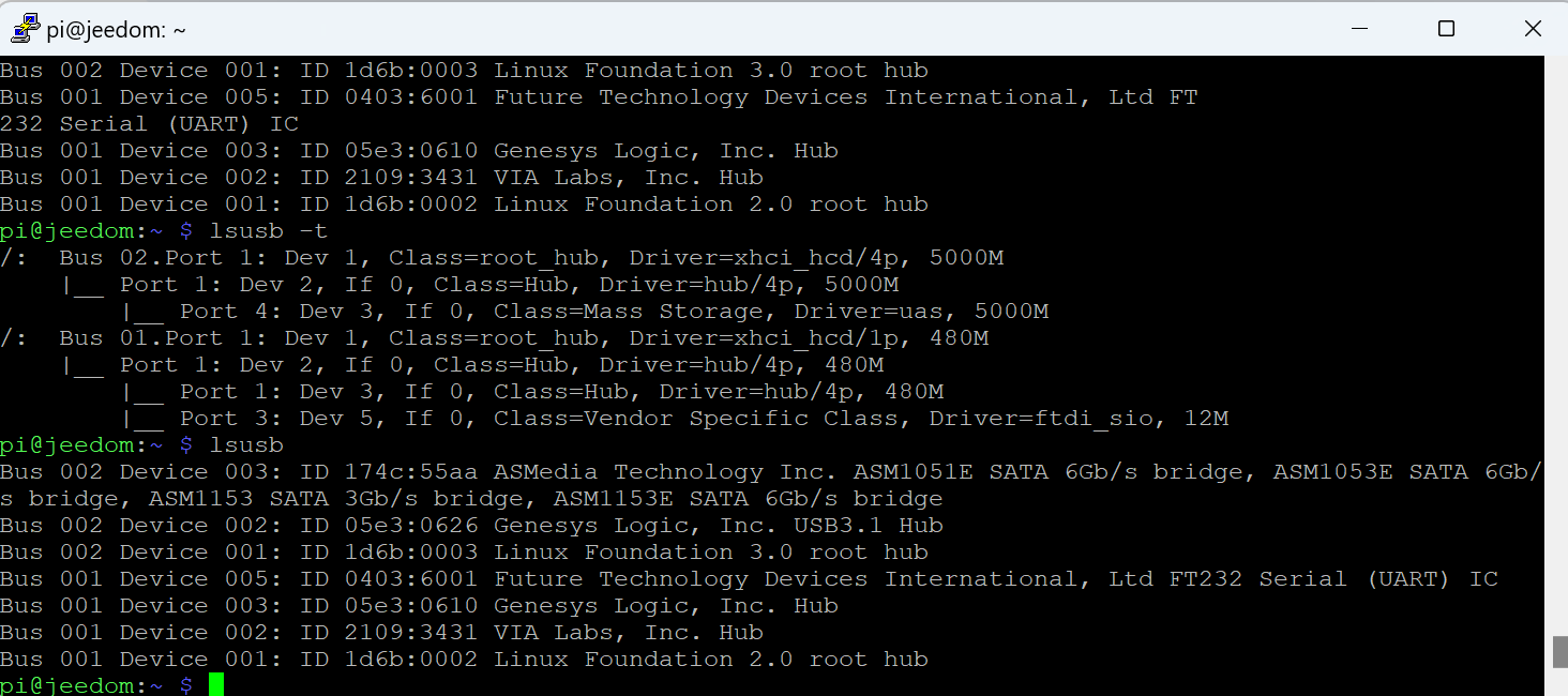

La commande lsusb retourne bien le dongle :

Ah oui… Dans Modbus Doctor, il faut ignorer le champs adresse, ça ne représente quelque chose que pour un type d’appareil (aucune idée duquel).
L’adresse à utiliser est bien 4 et pas 4000005.
Ah ok
J’ai également testé avec l’adresse 4 mais même résultat.

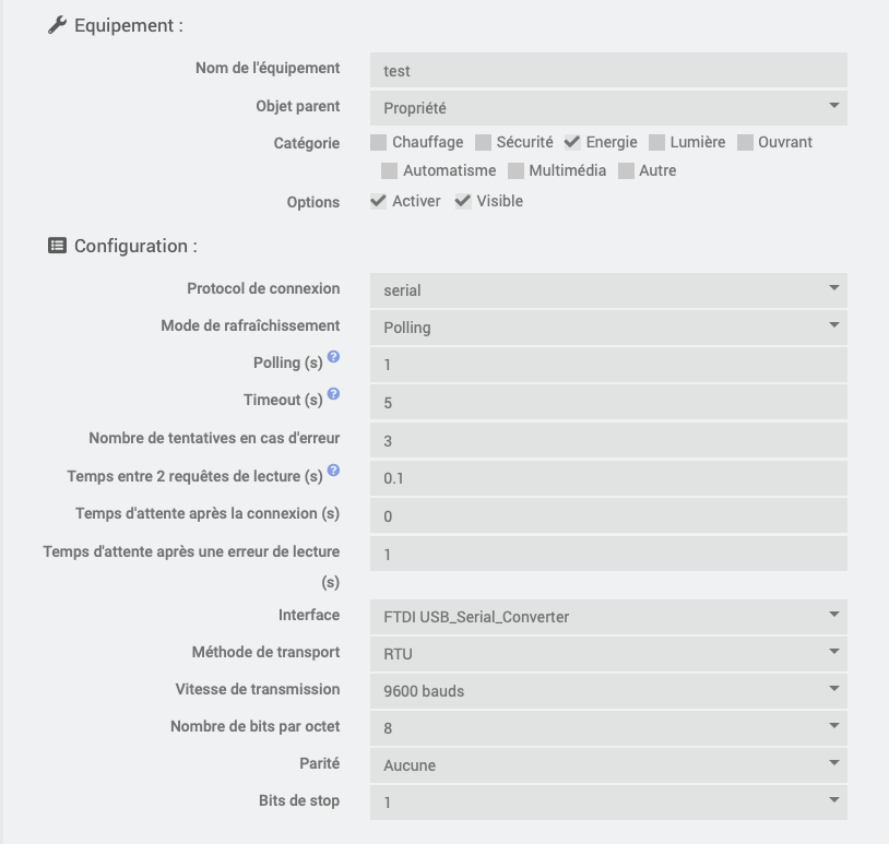

Quelles interfaces séries sont proposées par le plugin ?
J’ai également tout testé

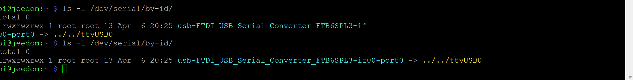

Que retourne ls -l /dev/serial/by-id/ ?
ttyUSB0 apparemment, mais même erreur également
