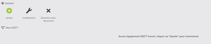

Lorsque j’ai installer leur addon via docker, j’ai modifier les information de connection de mqtt de cette maniere:
  • MQTT_USERNAME=‹ Jeedom › \
  • MQTT_PASSWORD=‹ **** › \
  • MQTT_HOST=‹ 192.168.1.100 › \
  • MQTT_PORT=‹ 1883 › \
  • MQTT_DISCOVERY_DATA_TOPIC=‹ jeedom › \
  • MQTT_DATA_ROOT_TOPIC=‹ hydroqc › \
Je m’aurais attendu a voir apparaitre quelque chose dans mqttManager avec le mode auto-découverte active… mais rien.
Mais de ce que je peux comprendre de tes réponses, il n’utilise peut-être pas les même chose…
Non il faut laisser homeassistant
Non mqtt manager ne gère pas ça.
Je parlais bien de plugin-mqttdiscovery
Merci pour les infos, dans ma tete lorsque l’on parlais de mqtt c’etait toute la meme chose, de ce que je comprend, ce n’est pas le cas.
Je vais tester tous cela.
