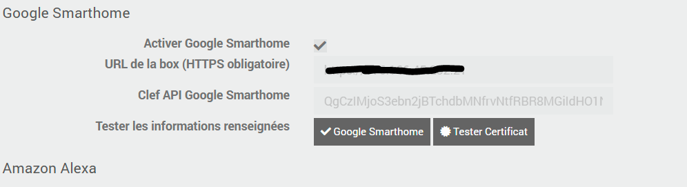

sur le service assistant vocaux j’ai cela. c’est quand je vais sur l’application google home sur mon smartphone et que je veux installer jeedom smarthome que cale ce compliqque. j’utilise bien le mot de passe et lid du market mais j’ai un message ‹ could not jeedom smarthome , try again ›

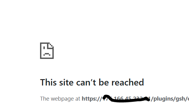

quand je clique sur le bouton google smarthhome sur le maket j’ai ca

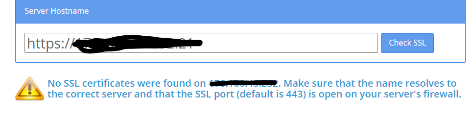

quand je test le certificat j’ai ca
je ne sais pas vraiment ce que cela veut dire
donc ce n’est pas bon, il faut utiliser votre nom dns

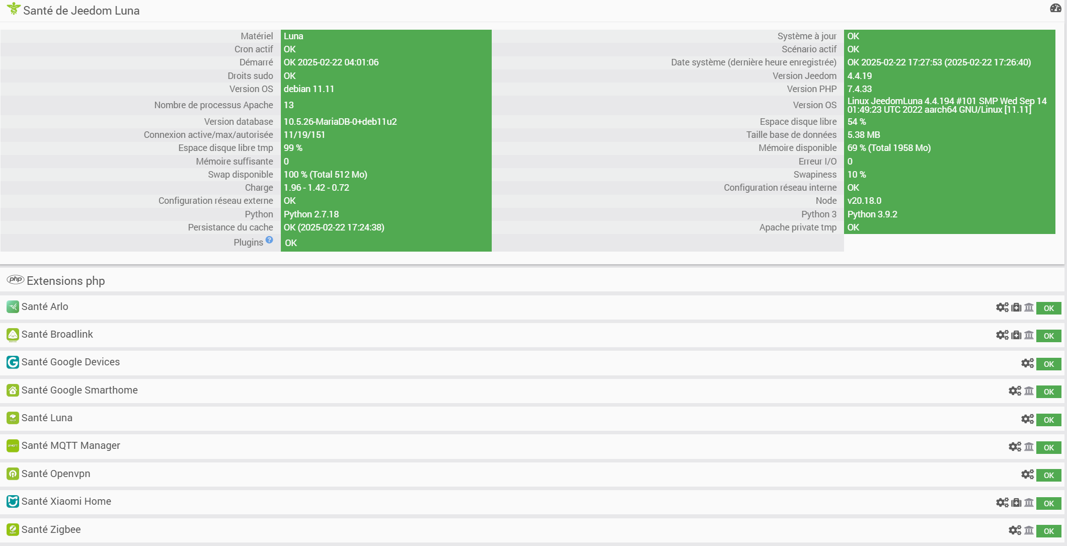

montrez la page santé jeedom (à fournir à chaque demande)
merci pour votre reponse.
« il faut utiliser votre nom dns » je suis deoslé je ne comprends pas
voici la page santé, ( desolé encore une fois je ne savais pas, c’est la premiere foisque je demande l’aide )

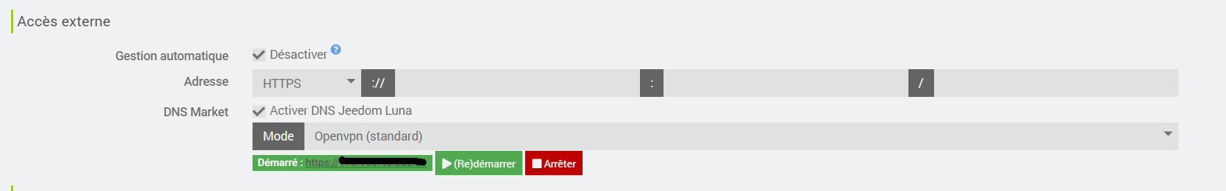

dans reseaux j’ai cela
Ce qui est caché c’est l’ip (on dirait que oui) ou le nom dns? Genre xxx.eu.jeedom.link?
Si ip c’est pas correct. Forcez une synchro market et redemarrez le service dns
