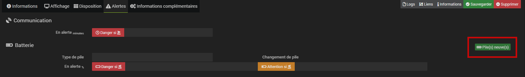

Hello @Jeandhom,
Il me semble qu’il faut cliquer sur le bouton « Piles neuves » dans la configuration de l’équipement pour remettre les warnings batterie à 0:
Il me semblait qu’il fallait simplement supprimer les valeurs d’alerte dans la config de l’équipement.
Merci pour ta remarque, mais dans mon cas, il vaut mieux les supprimer dans le statut plutôt que les mettre à zéro.
Je n’ai pas essayé car je n’ai jamais mis de valeurs dans ces champs.
Dans ce cas, effectivement comme l’a signalé @Mips il y a du nouveau à venir en 4.5 à ce niveau notamment une case à cocher pour signaler que l’équipement ne possède pas de batterie:
