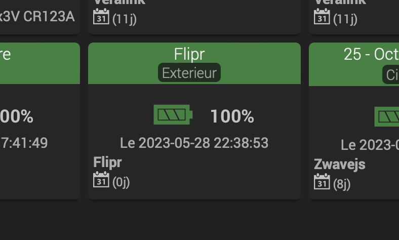

je voudrais suggérer une modification du plugin flipr. j’espère qu’il est toujours maintenu
il s’agit juste rajouter la ligne suivante dans le code de l exécution de la commande ‹ refresh ›
$eqlogic->batteryStatus(100 * round( $fliprInfo['Battery']['Deviation']) );
ca permettra d’avoir le status batterie du flipr dans la page des équipements avec batterie.
Merci !
Petite précision pour ceux qui veulent le faire en attendant une mise à jour, c’est dans le fichier html/plugins/flipr/core/class/flipr.class.php, ligne 374
