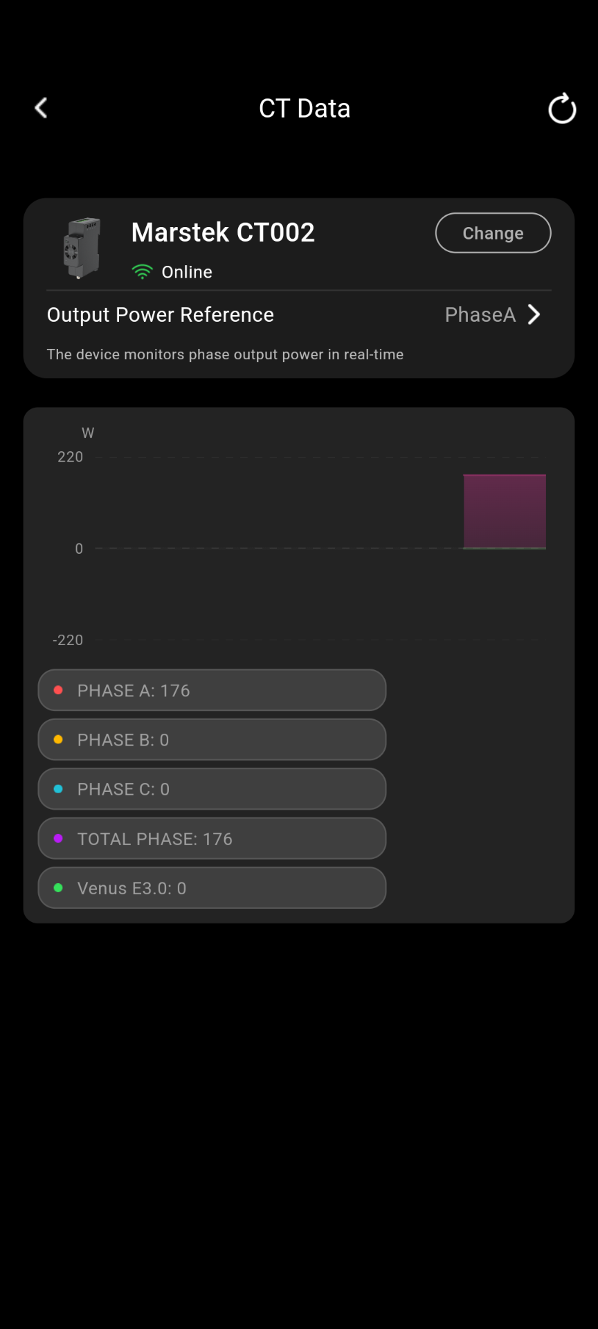

Tu es sur quel firmware ? Est-ce que tu arrives à charger/décharger en mode manuel ? Pour ton CT, peux-tu essayer de prendre la somme des phases comme référence, juste pour voir ?

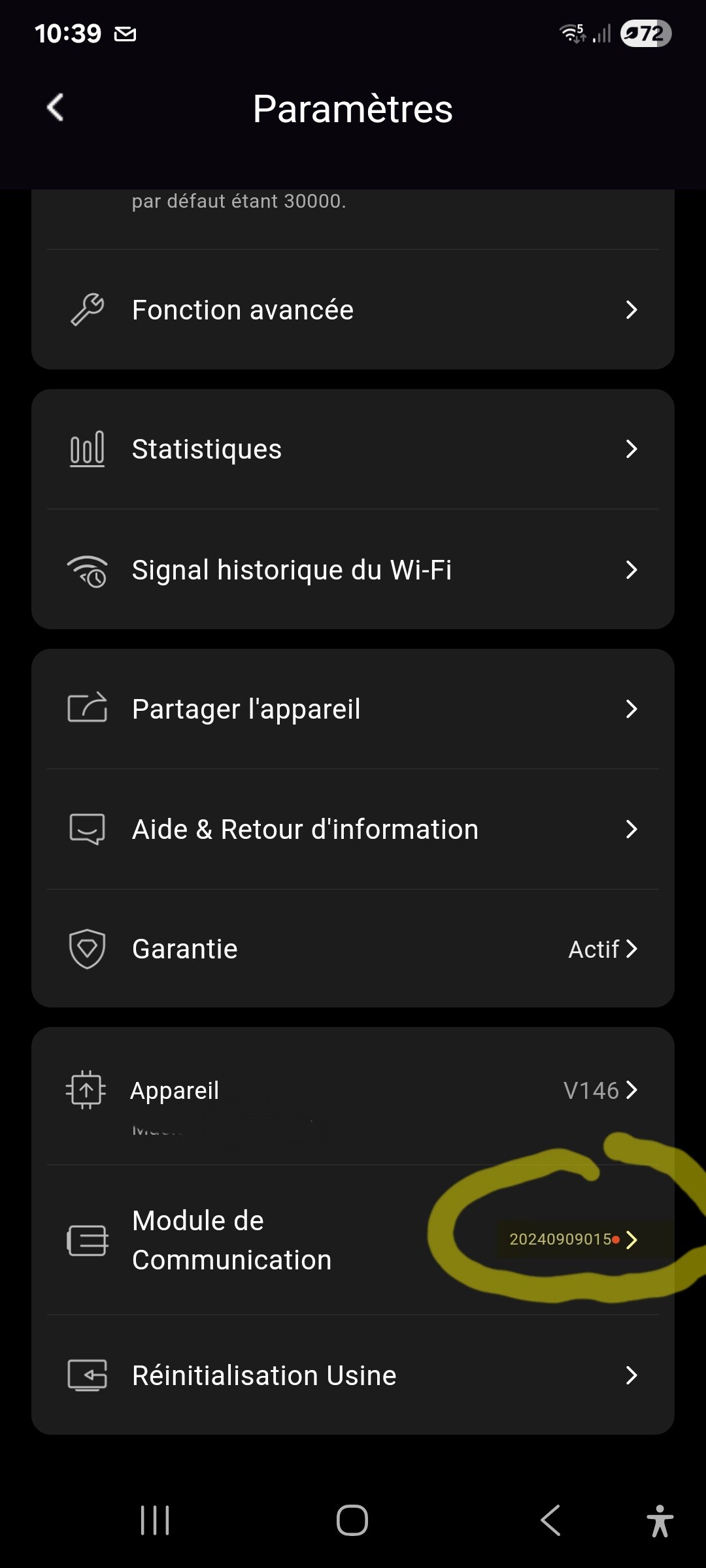

N hésitez pas non plus de demander la maj du "module de communication " je crois q
ue cest le wifi il est en 2025**** maintenant.
Bon dimanche.
Bien vu, j’avoue qu’on focalise sur la batterie et pas sur le CT !

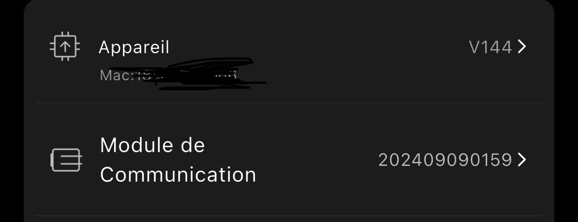

En l’occurrence il s’agit bien du module de communication « de la batterie », un de ces éléments constituant si je ne me trompe pas ?
Pour le CT, il y a aussi la distinction entre firmware + module de communication.
1. Pour la batterie :
Toujours en v144 ici, même en demandant sur l’app qui répond que c’est la derniere version dispo.
Un peu bizarre de devoir demander des MAJ à chaque fois ?

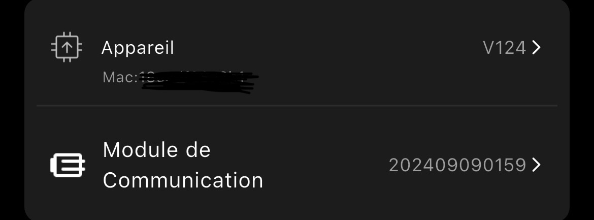

2. Pour le CT :
V124 ici
On constate que le module de communication a le même code pour les 2… :thinking:
Chez moi, la version du module de communication est 202506241541.
Je n’ai pas noté la version lors de la mise en route (15/12/2025) ; je ne sais pas s’il y a eu une mise à jour automatique, ou si c’est la version d’origine.

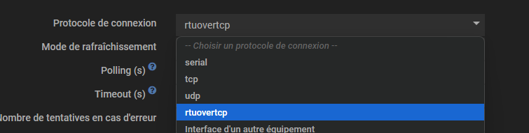

Quel protocole faut-il choisir ? J’ai tenté TCP, mais j’ai des soucis.

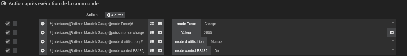

Si je mets le mode discharge avec puissance charge forcée à 2500W ; nickel ça charge.
Dans l’ordre : Manuel/2500W/Charge/RS485 ON

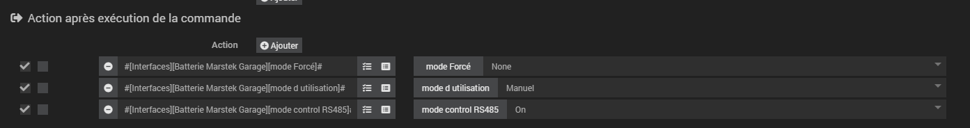

Même principe pour le mode passive : mode forcé none, mode utilisation manuel, RS485 ON

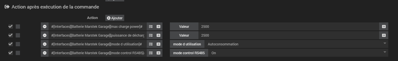

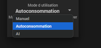

Je n’arrive pas à lancer le mode autoconso. : max charge/discharge 2500 puis mode autoconso puis RS485 ON
Comment faites vous pour basculer entre vos modes ?
TCP et port 502
As-tu essayé en mettant d’abord RS485 on, puis tes commandes ?
Bien vu, étonnant !
J’ai testé pour la charge et le passiv ; si on le met en premier ça ne marche pas. Il faut qu’il soit à la fin.
Pour l’autoconso, il faut qu’il soit au début et pas à la fin.
Quelqu’un sait pourquoi ?
