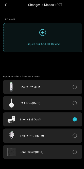

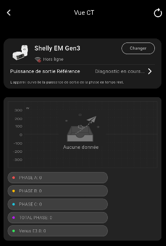

Ensuite je galère, il ne veut pas de mon Shelly EM Gen3.

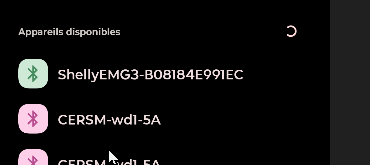

J’ai même tenté de le remettre en reset complet, je le vois bien en Bluetooth sur mon tél :
Mais il ne voit pas du tout :
Quelqu’un a t’il réussi à paramétrer un Shelly EM Gen3 ?
Il fonctionne parfaitement en BT, Wifi et MQTT… je sèche !

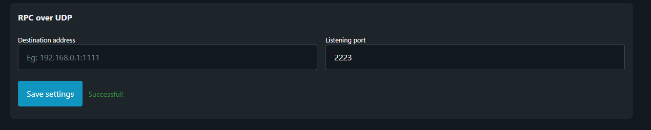

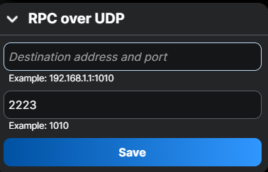

as-tu réglé le RCP over UDP ?
J’ai vu plusieurs valeurs, certains disent 1010, d’autre 2220 chez moi ça marche avec 2223 sur un shelly pro em 50.
Comment faire pour connaître l’IP de la batterie, je ne la trouve pas dans la liste sur mon routeur.
J’ai essayé les 3 ports, reboot du Shelly à chaque fois, recherche bluetooth du CT, rien. Dépité
Mon bluetooth et rpc est activé côté Shelly.

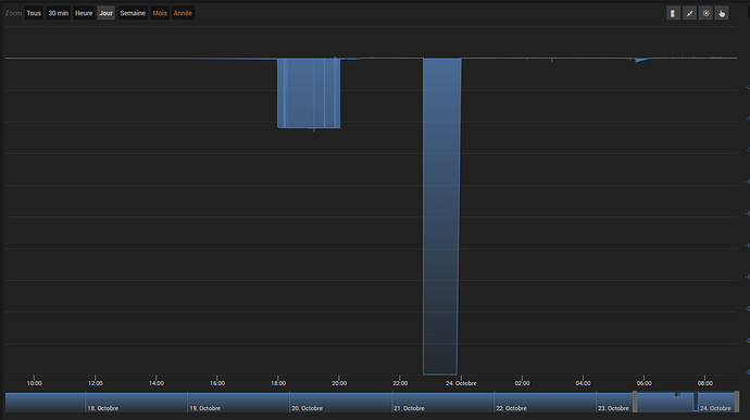

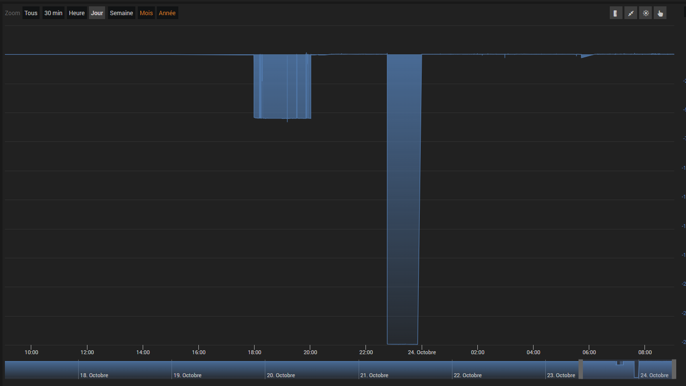

Autre sujet, je ne comprends pas. J’ai positionné un tore sur la phase d’alimentation de la batterie. Convention consommateur.
Je m’attendais donc à avoir quand la batterie se décharge du négatif et quand la batterie se charge du positif.
J’ai testé la décharge vers 18h-19h ; premier bloc, négatif.
J’ai réglé la charge en HC et là ; négatif AUSSI ! La batterie était bien à 100% ce matin.
Quelqu’un a observé cela ?
L’idée était de pouvoir différencier les phases de charge et décharge pour mieux gérer son suivi conso.

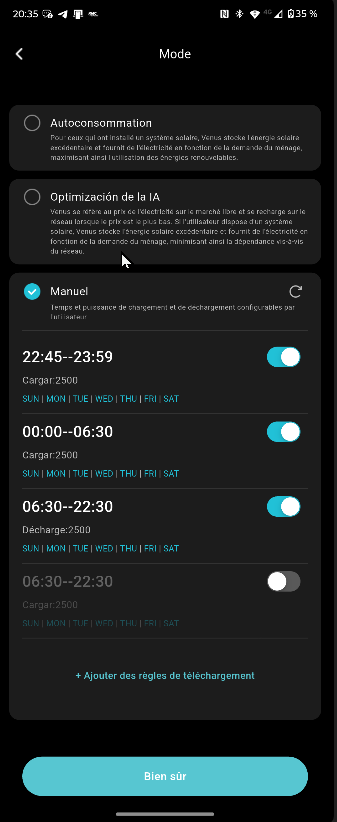

Oui, c’est bien ça : c’est soit l’un, soit l’autre. Actuellement pas de possibilité de piloter ceci par tranches horaires via l’app. A mon niveau je bascule de manuel à autoconsommation et vice-versa via le port RS485 et modbus via jeedom et ça marche bien avec la v139.
C’est ce que je fait actuellement via jeedom : chargement en HC et mode autoconsommation en HP (je suis en tempo). Je verrai plus tard à améliorer tout ceci avec les beaux jours et une production solaire plus importante capable de recharger les batteries en journée pour consommer la nuit.
Concernant les 2 agendas, faut peut-être signaler au support marstek via l’app (feedback)

Je verrai ensuite pourquoi le courant était négatif dans les deux cas, c’est pas logique.
Je ne pense pas que la communication du CT avec la batterie se fasse en bluetooth. Les 2 doivent être connectés sur le même réseau et tout passe par le réseau. Chez moi le CT002 est très loin de mes batteries.

Pour le mode autoconsommation effectivement, c’est bien ça que j’attends.
Il suffit juste que je gère le planning HC/Autoconsommation par Jeedom.

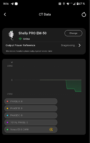

Bon bon… j’ai reçu le Shelly EM 50. J’ai branché qu’un tore, sur IA.
Premier point, il est vu tout seul sans port ou autre par la batterie.
A se demander si le Shelly EM Gen3 est réellement supporté, bref.
Le petit CT est bien vert maintenant.
MAIS… forcément il y a encore un souci.

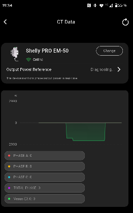

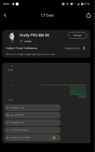

Bien que le Shelly EM50 mesure bien la consommation générale (j’ai essayé en inversant la pince ou non), la batterie ne voit pas la mesure réalisée par le CT.
Elle reste à 0. Quand je fais auto-diag, il décharge la batterie, mais la mesure attendue par le Shelly reste à 0.
J’ai testé avec le port 2220 ; 1010 et 2223.
On est bien d’accord qu’on ne met que le port, pas l’IP de la batterie et le port au dessus ?
Quand je fais le diag, la puissance vue par les pinces reste à 0… alors que la batterie se décharge par exemple.
Du coup, j’observe ensuite que même si le CT est branché, si je laisse la batterie en autoconsommation, elle ne se vide pas alors que l’installation tire sur le réseau.
Note : au cas où pour les autres ou futurs,il faut que le Shelly soit bien sur le dernier firmware sinon il ne sera pas vu ; idem pour la batterie (V149).
