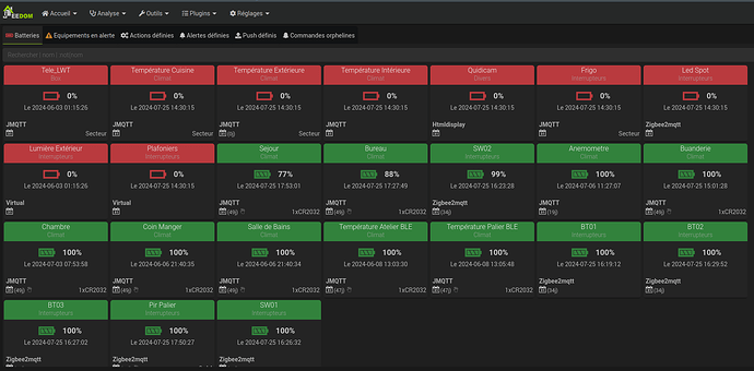

Depuis la maj en 4.4.9, j’ai quelques équipements avec une alerte batterie:
Ces équipements sont ou sur secteur ou sans alimentation (virtuels ou html display).
L’ajout « Secteur » dans les paramètres de ces équipements ne change rien.

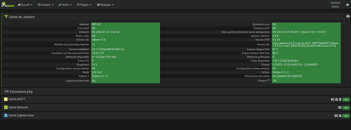

La page santé :

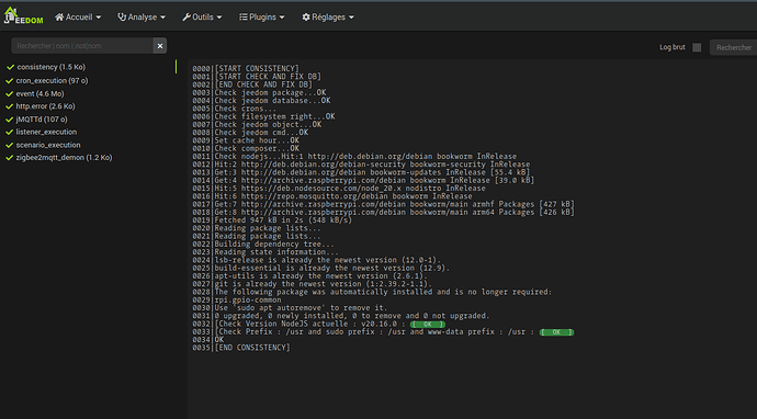

Le log vérification générale:
Un redémarrage n’a rien changé.

J’ai le même soucis … avez vous trouvé une solution? Merci
Loic
Septembre 22, 2024, 10:07
4
Une recherche vous aurez permis de trouver la solution… Pas grave je vais me répéter :
soucis connu et en 4.5 vous pourrez dans la configuration avancé de l’équipement dire qu’il est sur secteur.
