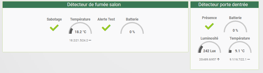

Tous mes modules Zwave sur batterie indique 0 dans les widgets . Par contre la valeur est bonne quand je vais sur le périphérique dans le plugin Zwave
Passage de V4.0.24 à v4.0.25.
Quels widgets, core, perso, import de v3 ?
Perso je n’ai aucun souci donc il m’est d’avis que ce sont tes widgets qui posent souci, surtout si la valeur est bonne quand tu vas sur le module zwave directement !
Version : 4.0.25 / V4-stable / Système : Smart
J’ai rien touché, c’est ceux d’origine. En V3 ça fonctionnait.
Voici une capture de 2 détecteurs, le FIBARO SMOKE et un mouvement Coolcam
Effectivement
Un simple redémarrage a résolu l’affaire
