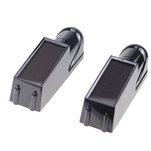

J’ai donc pensé au barrière infrarouge autonome, pile ou solaire, puis je suis tombé la dessus :
On es loin de ce que je cherchais initialement, j’aurai plutôt aimé un contact NC … mais bon je ne trouve pas du solaire, ou autonome (pile) avec contact NC à moins de 100€ …

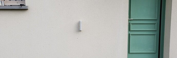

Salut, j’ai des optex dans lequel on ajoute le module radio que l’on veut. Moi j’ai mis un module de mon alarme et ça tient plus de 2 ans sur piles sans soucis.
Mon modèle est le vx-402r qui a été remplacé par le VXI-r
Reste à trouver le module radio qui va bien.

Chez moi l’optex est alimenté par une pie 9V et le module radio 2*1,5V avec le module radio de l’alarme et ca tient plus de 2 ans facile.
ici il utilise un module edisio
