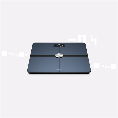

Si ça t’intéresse, on (elle) a explosé le verre de notre balance connectée withings. Je ne sais pas où tu es mais je te la donne pour tes tests si ça t’intéresse.
Celle-là mais le modèle d’il y a 3 ans.
