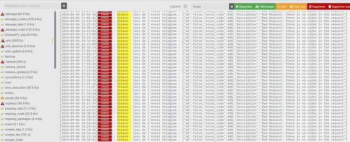

je possède une Arlo AVD1001A et l’envoi d’enregistrement local par telegram fonctionne aléatoirement. J’ai ajouté en P.J les captures des erreurs du plugin Arlo et Telegram.
J’ai créer un scénario pour l’envoi des captures, est-ce dans celui-ci que se trouve mon problème ?
De temps en temps je reçois un enregistrement vidéo sur télégram et il est parfaitement lisible.
Comment ajouter les logs du plugin pour plus de diagnostique ? Cordialement

Bonjour, j’ai encore des messages d’erreur dans le plugin Arlo
2554|[2024-09-05 12:19:52] DEBUG : calling ResourceEventHandlerForcameras
2555|[2024-09-05 12:19:52] DEBUG : Update active modes...
2556|[2024-09-05 12:19:52] INFO : Active mode for A54106KLA00CE => mode1 / Activé
2557|[2024-09-05 12:19:52] DEBUG : update properties of:A54106KLA00CE/Interphone Portail_doorbell: activityState:Démarrage du flux |
2558|[2024-09-05 12:19:53] DEBUG : calling ResourceEventHandlerForcameras
2559|[2024-09-05 12:19:53] DEBUG : update properties of:A54106KLA00CE/Interphone Portail_doorbell: activityState:Démarrage du flux |
2560|[2024-09-05 12:19:53] DEBUG : calling ResourceEventHandlerForcameras
2561|[2024-09-05 12:19:53] DEBUG : update properties of:A54106KLA00CE/Interphone Portail_doorbell: activityState:Flux utilisateur actif |
2562|[2024-09-05 12:19:54] INFO : Send record by telegram: /var/www/html/plugins/arlo/data/records/A54106KLA00CE/20240905121951254191.mp4
2563|[2024-09-05 12:19:54] ERROR : Erreur lors de l'envoi telegram : {"ok":false,"error_code":400,"description":"Bad Request: there is no video in the request"}
2564|[2024-09-05 12:19:56] DEBUG : calling ResourceEventHandlerForbasestation
2565|[2024-09-05 12:19:56] DEBUG : update connectivity properties of:A54106KLA00CE/Interphone Portail_doorbell: connected:1 | signalStrength:3 |
2566|[2024-09-05 12:20:23] DEBUG : Cleaning old records of Interphone Portail_doorbell
2567|[2024-09-05 12:20:23] INFO : Deleting /var/www/html/plugins/arlo/data/records/A54106KLA00CE/20240904193032131188.jpg
2568|[2024-09-05 12:20:23] DEBUG : setLastImage
2569|[2024-09-05 12:20:23] DEBUG : new local image:plugins/arlo/data/records/A54106KLA00CE/20240905122023514310.jpg
De plus je reçois des alertes de l’apps Arlo comme quoi il y a un mouvement mais le plugin Arlo ne détecte pas.
Cordialement

J’ai déjà répondu concernant les erreurs: Ce n’est pas le plugin qui les génèrent, il log simplement l’erreur qu’il reçoit et que vous avez trouvé dans telegram.
Depuis le début je dois dire que je ne comprends pas pourquoi poster sur arlo, je ne sais rien faire pour empêcher une erreur dans telegram, il est impossible de corriger un problème qui arrive dans un autre plugin.
