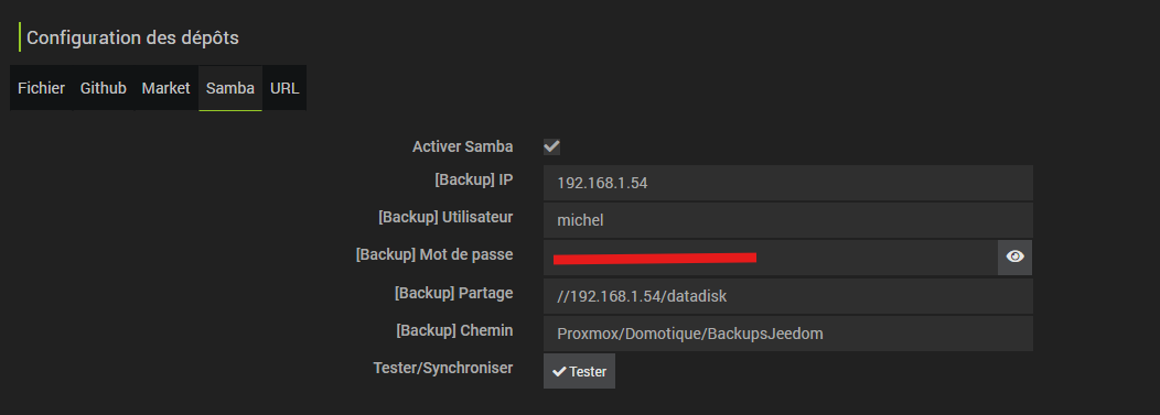

Ben au final si j’ai bien compris les backups sont sauvegardés dans Jeedom alors qu’en principe j’ai une sauvegarde Samba qui pointe en dehors de Jeedom.

C’est sûr que si tu copies des backup ici :
/var/www/html/Proxmox/Domotique/BackupsJeedom/backup-xxx.tar.gz
/var/www/html/Proxmox/Domotique/BackupsJeedomV12/backup-yyy.tar.gz
Ils sont eux mêmes dans le backup suivant.
