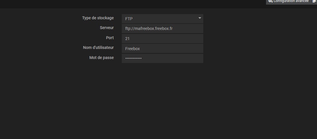

mais
et erreur
Task finished on Error (BackupParis/BackfreeParis #10078) #0 /var/www/html/core/class/cmd.class.php(1331): cloudsyncproCmd->execute() #1 /var/www/html/core/ajax/cmd.ajax.php(102): cmd->execCmd() #2 {main
Et je ne comprends pas l’erreur ajax…
Bref suis perdu…!

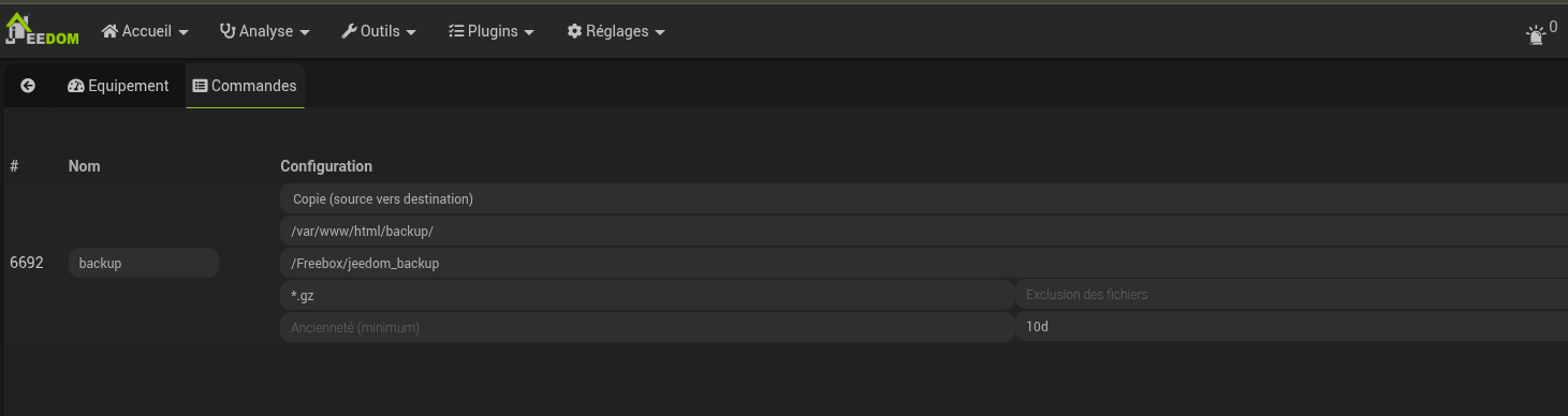

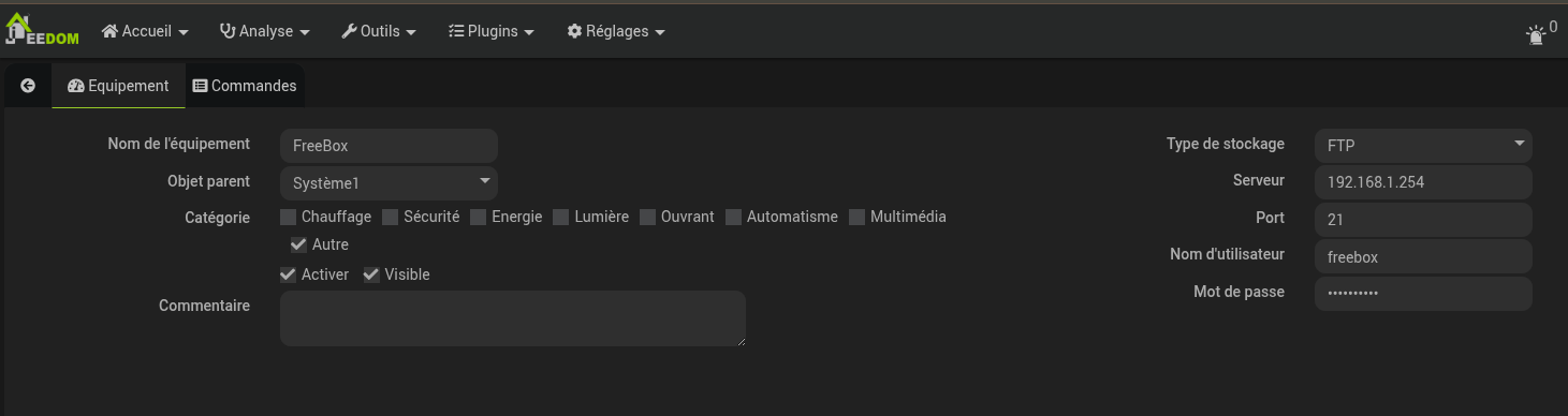

J’ai une delta Freebox, voici mon paramétrage:
Remarques:
  • Au lieu de mettre le nom du serveur mettre l’adresse ip de la Freebox
  • êtes vous sur que le nom Utilisateur est Freebox avec une majuscule ? A voir dans la config. ftp de la Freebox. Pour moi le nom utilisateur n’est pas modifiable et est: freebox en minuscule.
  • Vous devez créer dans le disque de la freebox un répertoire de sauvegarde où les sauvegardes journalières seront stockées. Pour moi c’est jeedom_backup.
  • le 10d c’est pour garder les sauvegardes d’anciennetés des 10 derniers jours.
