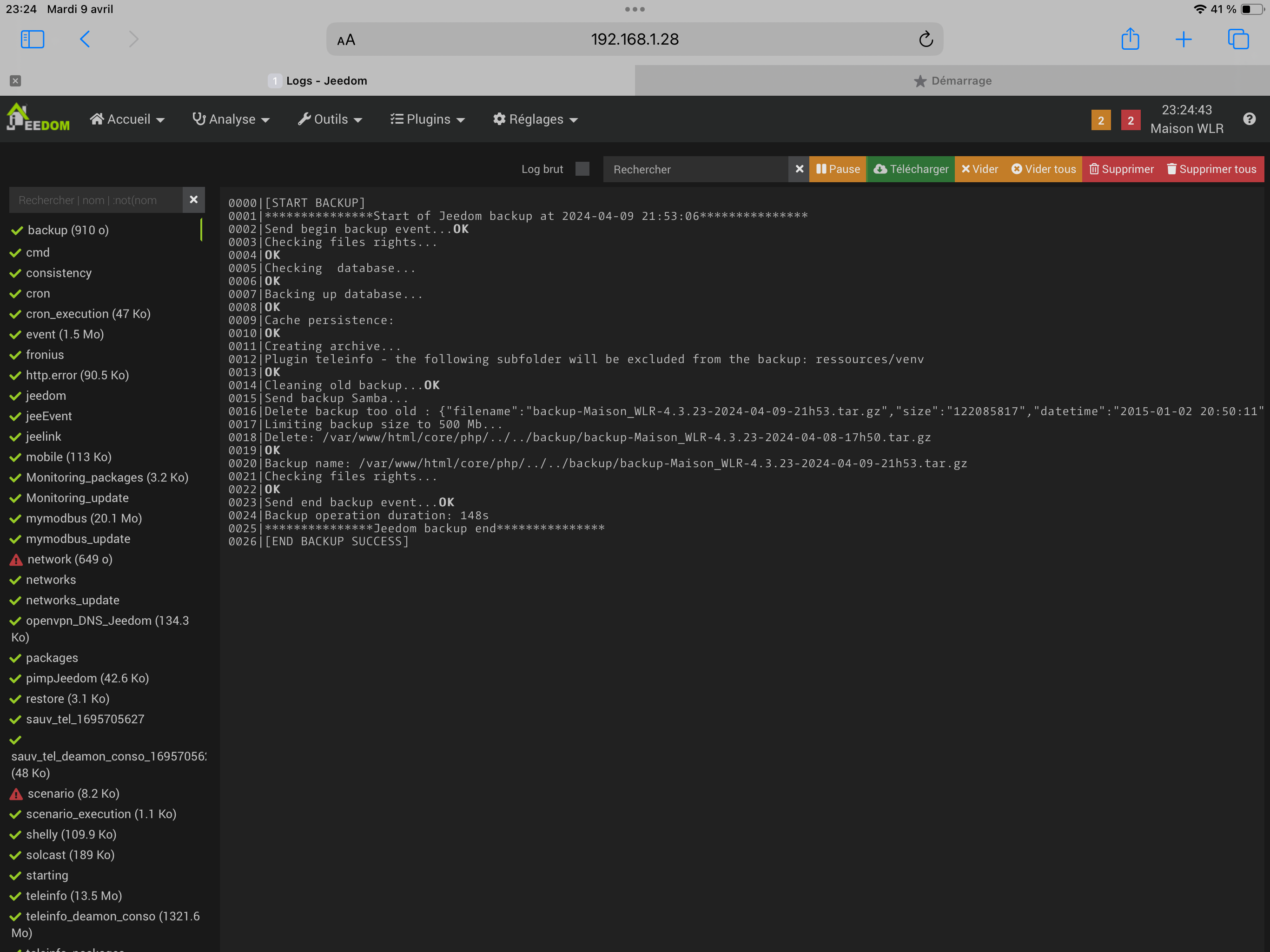

Je n’arrive plus à envoyer mes sauvegardes vers mon Nas depuis quelques jours.
J’ai juste déplacé physiquement mon NAS vers un autre endroit.
Je pense que les logs sont correcte même si on en apprends pas grand chose:
Droits ou utilisateurs changés sur le NAS ?
Vérifier les accès au NAS à partir de l’os de la machine Jeedom (fonction de test dans l’écran qui défini le chemin Samba dans Jeedom)
