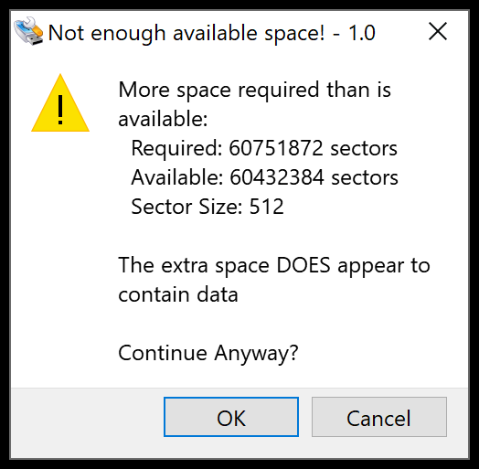

J’ai sur un Raspberry sur lequel j’ai installé Zigbee2Mqtt et Mosquitto, ils tournent sur un carte de 32Go. Je veux avoir une carte en backup, j’ai donc sauvegardé la carte de mon Raspberry sur mon PC et ensuite essayé de la transférer sur une autre carte de 32Go également, tout cela avec Win32DiskImager. Mon fichier de sauvegarde fait 28,9 Go (31 104 958 464 octets) et lorsque j’essaie de le transférer sur un autre carte de 32Go, Win32DiskImager me dit qu’il n’y a pas assez de place sur la carte de 32Go, on doit être à la limite des 32Go et d’une carte à l’autre cela ne fonctionne plus, au secteurs défectueux…

Ça arrive surtout si tu changes de marques de cartes sd.

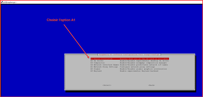

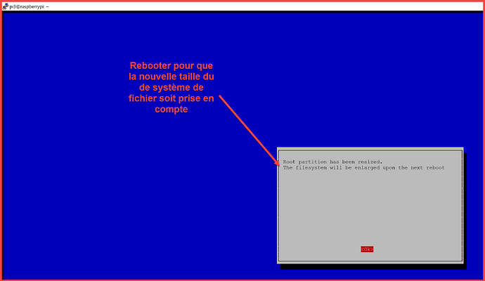

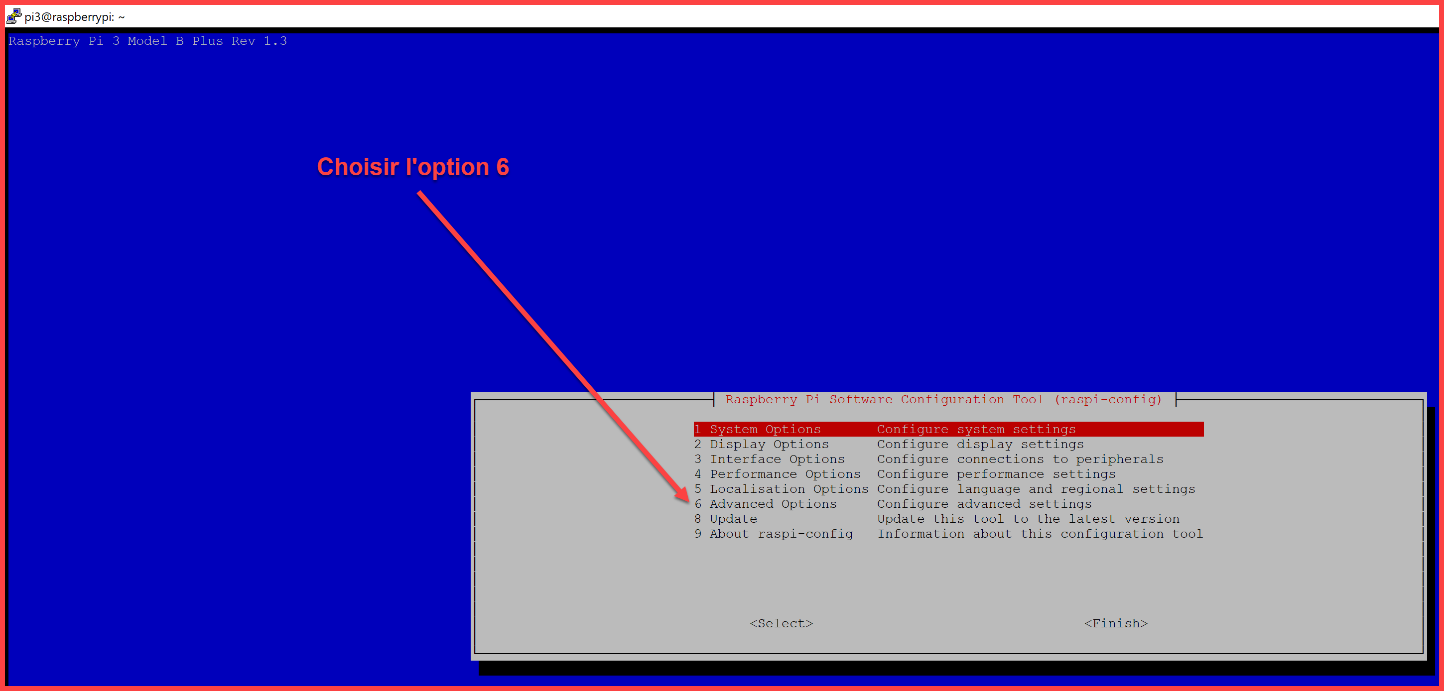

Chez moi, cela donne :
Depuis la console SSH :
	sudo raspi-config
Choisir l’option 6
Résultat :

Ça dépend des fournisseurs, il n’est pas rare d’avoir quelques Mo de différences, même entre 2 carte du même constructeur, mais avec des batch du puces différents.
Il ne faut jamais utiliser la totalité d’un espace de stockage si on veut pouvoir le dump.
