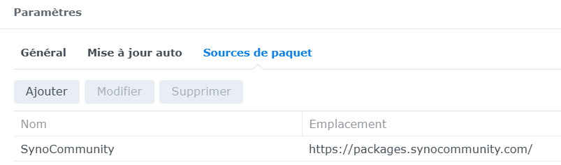

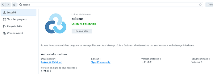

Bon ne t’embetes pas en creusant cette histoire de rclone coté synology, il s’avere qu’il existe un package sur SynoCommunity. (actuellement rclone 1.71 côté syno, tu es en 1.72 ca ne pose pas de soucis)
Installer la source de paquet de la communauté syno :
Chercher le plugin rclone :
Une fois installé le plugin arrive sans problème à executer les commandes telles quelles :-).
Peut etre à ajouter dans la doc si ca peut servir à d’autres.

C’est très intéressant, mais pour ma part je ne prendrais pas le risque d’installer ce type de package non officiel sur mon NAS.
Je ne pense donc pas l’ajouter à la documentation, d’autant plus qu’il n’y a plus vraiment d’intérêt puisque tout est désormais géré en dehors du plugin Jeedom :wink:
