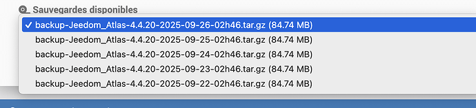

84 Mb de manière stable à priori
Oui effectivement ça va c’est assez petit pour un backup jeedom.

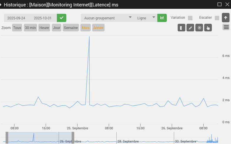

Je vois que Loic à répondu mais pour lever le doute vis à vis de ta connexion internet, perso j’ai via le plugin monitoring2 un ping toutes les 2 minutes vers la passerelle de mon FAI.
Ca me permet d’avoir toujours la possibilité de voir à postériori via les historiques si quelque chose à semblé clocher dans ma CNX.
je vais mettre en place ce monitoring, ça permettra peut-être d’aider @Loic si on découvre que finalement c’est un problème de connexion.

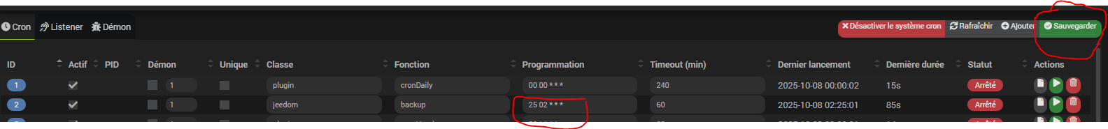

on peut changer manuellement la date et l’heure du backup ?
je n’ai pas vu cela dans l’interface.
oui dans Réglages/Système/Moteur de taches
suffit de changer l’heure et de pas oublier de sauvegardé
Super merci
En passant, j’apprends la durée de la dernière tâche : 109s
J’ai mis plus tard dans la nuit, on va voir ce que cela donne
Après 1 semaine en ayant déplacé la tâche à 03:30 (sans raison particulière), je n’ai plus eu l’erreur originale. La durée de la dernière tâche est tombée à 65 secondes vs 109.
