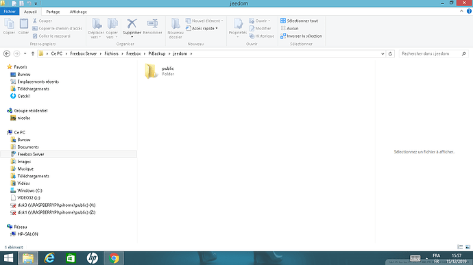

Par contre c’est juste pas visible depuis mon pc portable wifi windows 8, et la, je suis bien embêté pour mettre des logs je ne sais pas où les trouver ? Voici toujours une copie d’écran :slight_smile:
Par quel biais as-tu créé le répertoire qui contient les sauvegardes? Car ça ressemble à un problème de droits… sous Windows tu peux tester un clic droit sur le dossier → propriétés-> sécurité → propriétaire.
Je me souviens plus comment j’ai créé ce répertoire: soit via le RPI3 directement, soit via l’OS Freebox mais en tout cas je ne suis pas capable d’écrire via win8, ce partage est en lecture seule. Il doit être mal paramétré, je pense bien que c’est un problème de droit mais j’arrive pas à avoir des paramètres / propriétés sur ce répertoire.
Ok car dans l’absolu tu aurais pu créer le répertoire de backup à partir de Windows mais dans ton cas il semble qu’il faut revoir ton partage déjà …que ce soit du côté freebox ou connexion du lecteur réseau sous Windows.
Tu as essayé un chmod777 sur le répertoire de test que tu as créé quelques messages au-dessus? Pour tester…
