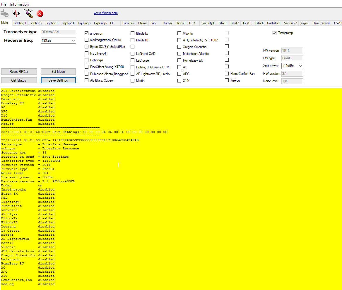

Est-ce que tu peux ne mettre que undecod sur le RFXMngr …
et faire des cde de monter ou descente sur ta télécde , pas le mode appairage qui lui n’envoie rien mais attend une cde …
Je comprends bien que certain équipement peuvent pendre la tête !
De rien
Effectivement il reste la solution de domotiser directement la télécommande !
En tout cas je ferais un retour sur ce fil quand je me serais penché sur une intégration de la passerelle même si je suis d’accord que j’aurais préféré ne pas passer par un cloud +API.
Alors là !
Si c’est bien du 433.92…
Tu devrais voir passer des trames (incompressibles) quand même !
Si tu ne vois rien, c’est pas la peine d’aller plus loin, bien que cela paraisse très bizard …
je suis tout a fait d’accord avec toi, je pensais aussi voir quelque chose meme si non exploitable mais je promet rien alors que mon store lui n’arrete pas de montée et descendre depuis hier soir… et je suis a distance d’humain entre la telecommande et le store et a distance de bras entre le rfxcom et la telecommande…
Et comme dit précédemment, j’ai d’autre télécommande, 433 qui elle apparaissent bien quand j’appuie sur les touches.

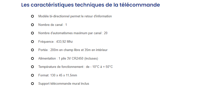

Enfin je pense que c’est du 433,92 enfin si avosdim dis vrai :
Je confirme que c’est du 433.92 mais ça doit être protégé ou je ne sais quoi…

C’est une télécommande qui permet en fonction du mode dans lequel elle est de gérer des mono ou des bi-directionnels.
Donc je pense qu’il faut bien vérifier avec Airsend que ce sont les 2 modes qui sont gérés par le boitier et non seulement de mono directionnel.
Car cette télécommande n’est rien d’autre qu’une DD2700 de chez DOOYA rebadgée. Or pour les DOOYA seules les DCxxxx (mono directionnelles) sont marquées comme compatibles.
