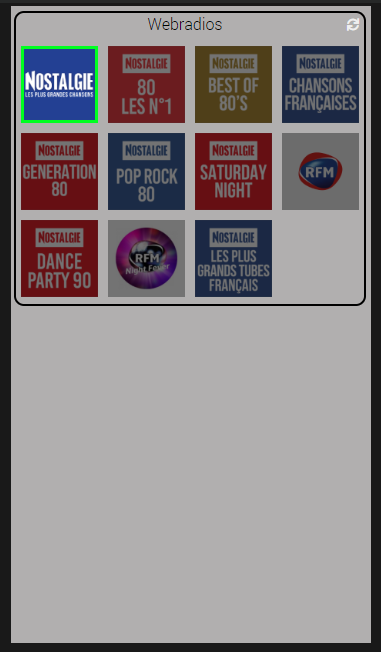

Je me suis fais un design avec un vieux téléphone dont j’ai mis des webradios :
J’aurais aimer avoir votre avis sur ce que j’ai fait et savoir si il y a plus simple car sa fonctionne mais c’est une usine a gaz.
voici ce que j’ai fait :

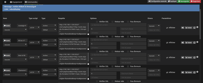

j’ai d’abord fait des scripts avec des liens sur différentes webradio :

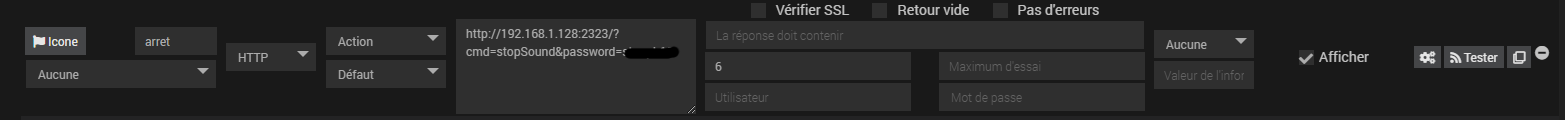

Plus un autre script qui arrete la webradio:

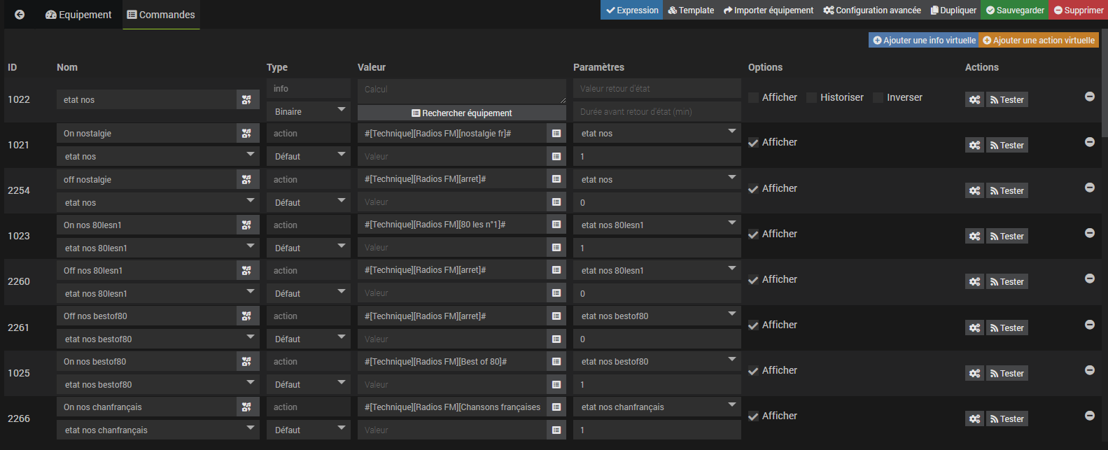

ensuite un virtuel avec mes webradio:

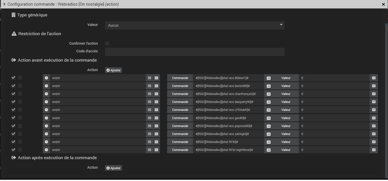

avec une Info état, une action OFF et une action ON avec dans la configuration de la commande des « event » qui me permet de passer les infos des autres webradios a « 0 » lorsque j’appuie sur « ON » de la webradio que je veut écouter

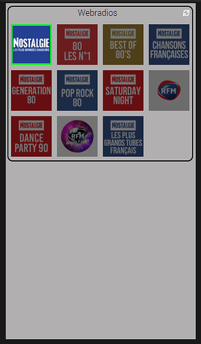

et qui me permet de changer l’icone via un widget en OFF ou ON :
Nostalgie_off
Nostalgie_on
