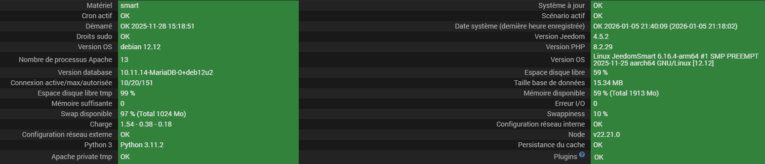

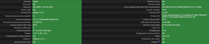

Je vais mettre une copie de la page santé sur ce post.

D’autre part je n’arrive plus à ouvrir la page santé : ça mouline sans arrêt !
Tu n’aurais pas un message d’erreur avec par hasard ?
non aucun message
Si c’est l’eMMC 8Go d’origine, y’a des chances pour que l’espace disque disponible soit limite.
A mon sens ça vaudrait le coup de creuser un peu plus loin mais chacun voit midi à sa porte, pour rester sur du plug&play tant que possible autant partir sur une Luna si elle a retenu ton choix mais les modules Zwave devront être réappairés.

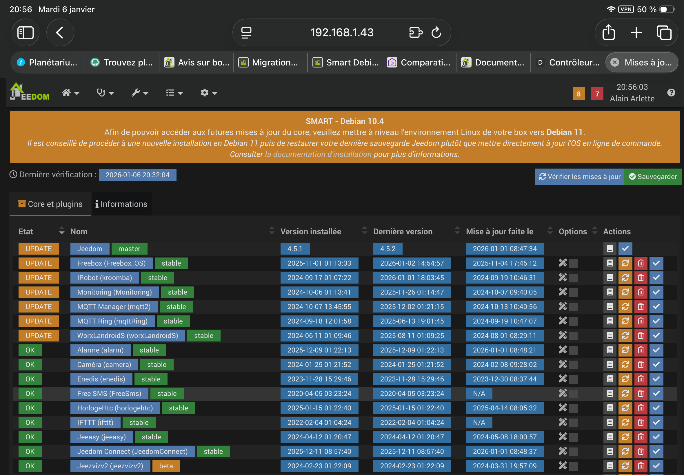

tu es en Debian 10/Jeedom 4.5.1
Ne pas pouvoir accéder à la page santé est un des effets collatéraux d’un bug dans la vérification de l’heure, à partir du 1er Janvier 2026, si pas en Jeedom 4.5.2.
voir : Passer en 4.4.20 pour résoudre le bug du 01/01/2026 sur rpi3b+ - #30 par akenad
Dans
Réglages > Système > configuration > Général
cocher « Ignorer la vérification de l’heure »
Sauvegarder.
(cocher Ignorer la vérification de l’heure revient à supprimer les lignes 1039 a 1050 dans /var/www/html/core/class/jeedom.class.php)
akenad :slight_smile:
