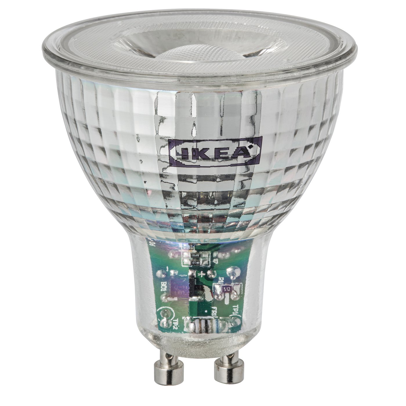

J’ai aussi l’option tout Ikea (la gamme Tradfri est compatible Zigate) avec les devices suivants :
Détecteur de mouvement :
Spot connecté :
Bref, à creuser
