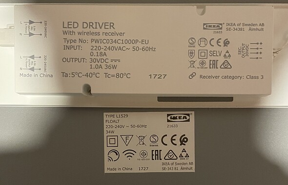

Je possède 3 panneaux Floalt Ikea, 2 en 30x30 et un 60x60.
Pour ce dernier (Tous nos produits - IKEA), dès que je l’allume, il clignote. Un clignotement faible si la luminosité est faible, et insupportable si j’augmente la luminosité. Bref, inutilisable.
C’est venu du jour au lendemain, sans signe avant-coureur.
La question est: est-ce que cela viendrait du panneau LED lui-même ou bien du transfo d’après vous? Et comment le tester?
J’ai pensé à intervertir les transfo des panneaux 30x30 et du 60x60 mais ce ne sont pas les mêmes. Le 30x30 sort du 24VDC et celui du 30x30 du 30VDC.

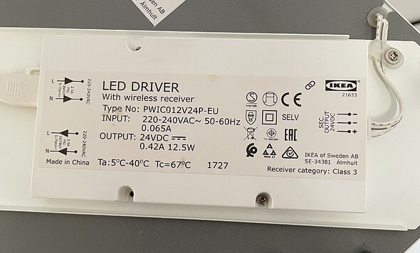

Pour la sortie, il y a 4 broches (2 + et 2 -) qui, je pense, sont utilisés selon la température de couleur:
Sur la photo on voit le 2200k et le 4000k.
Comment les tester au multimètre correctement ?
Oui c’est ce que je pense aussi, mais je voudrais en être sûr
Je connais pas le driver, mais j’imagine qu’il y a un commun pour le 22000 et un pour le 40000.

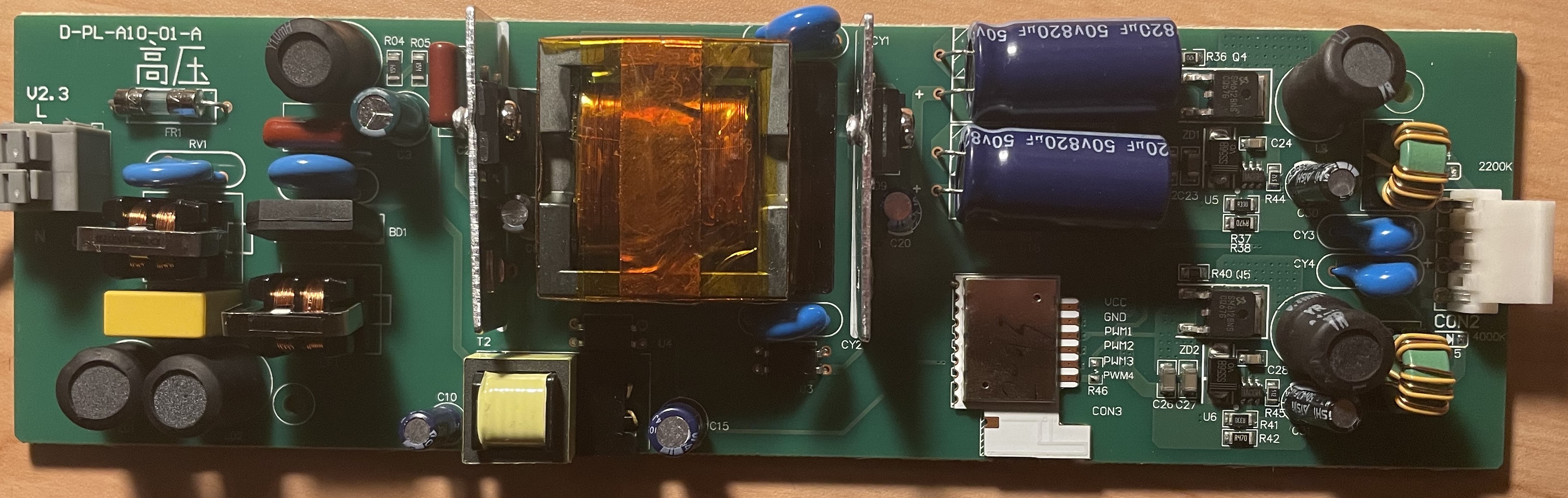

Je dirais les deux de gauche et les deux de droites mais effectuez la mesure en charge avec un peu de chance la tension va bouger sinon il vous faut un oscilloscope.
Par contre avant de prendre des risques et que votre driver est ouvert regardez bien les soudures qu’il y en est pas une qui est mal vieillie notamment vers les deux capa de 20uF.

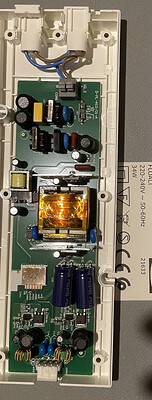

J’ai fait des photos et tout à l’air propre côté soudures

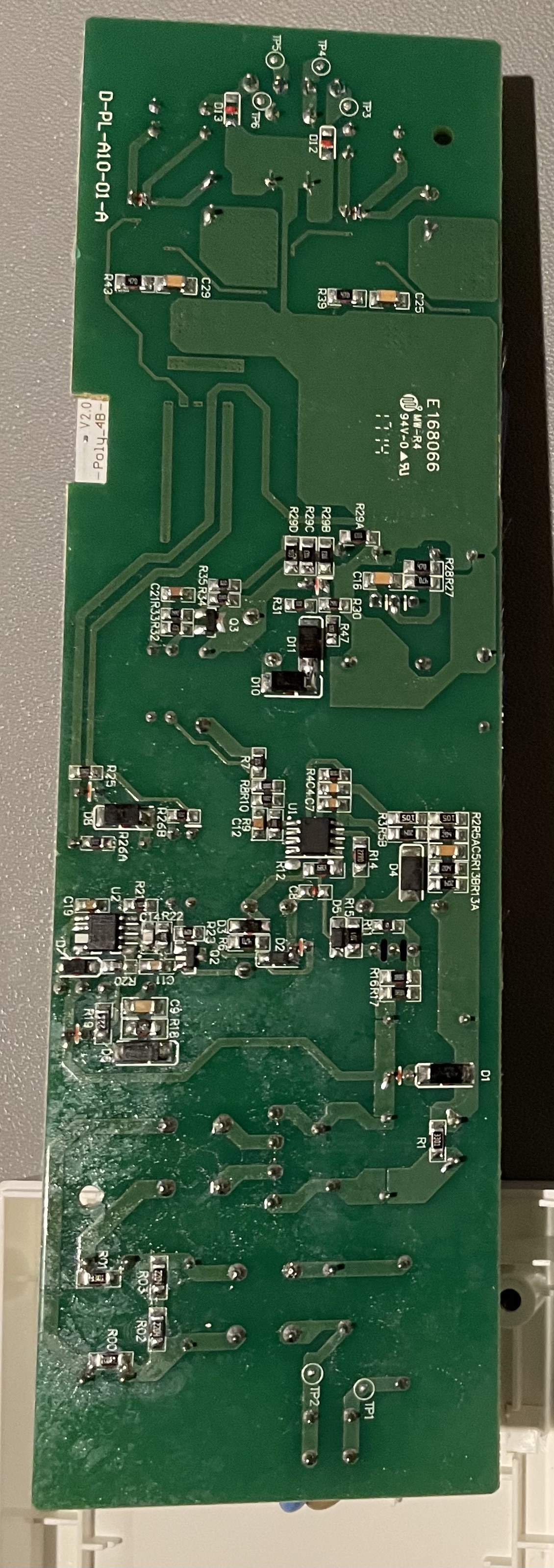

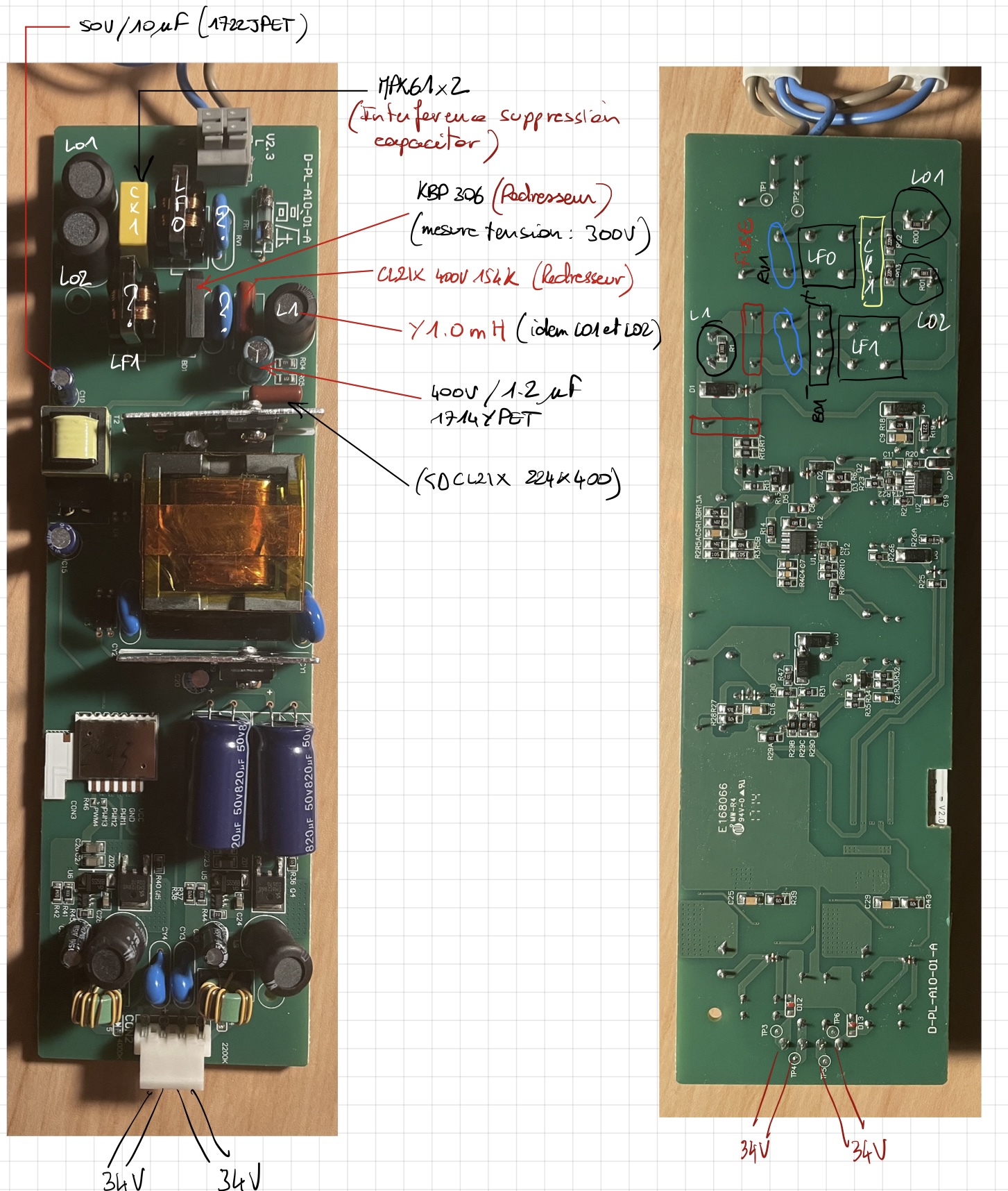

Alors la carte est propre est un bien grand mot sur la partie basse on dirait de l’oxydation, de plus les soudures du transfo en HT me paraissent un peu ‹ sèches ›. Je voyais plus celles des deux capas de 820 uF
Il est vrai que si vous ayez quelqu’un sous la main qui sache tester les capas,…
Oui en effet attention ça peux piquer, alors ne touchez à rien sous tension.

J’ai retesté aujourd’hui, et le clignotement provoque un bruit dans l’alim (comme un clac-clac)…si ça dit quelque chose à quelqu’un…
Oui, vous l’avez compris, ça me soule un peu de redépenser 100eur pour racheter une lampe si c’est juste un composant à 10cts à changer (que je pourrais souder moi-même)…

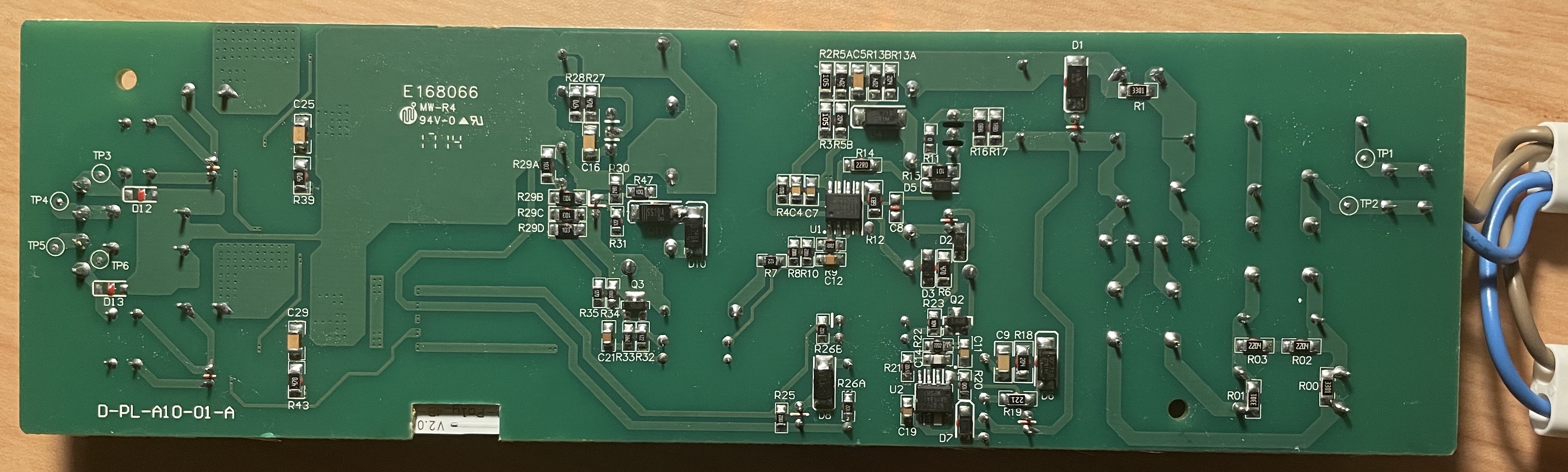

revoici des photos de la bête en HD :slight_smile:
Si vous avez une idée de quoi changer, je suis preneur!

Je viens de tester la tension de sortie aux deux bornes + et -. J’ai env. 34V dans les deux cas (ça oscille entre 33.9 et 34.1, mais pas en synchro avec le clignotement). Est ce normal, car sur l’alim est indiqué en sortie 30VDC 1.0A 36W? Normal que j’ai un peu plus que les 30V indiqués?
Ensuite, pour se rendre compte du bruit, j’ai fait une petite video. Il faut monter le son pour l’entendre, mais c’est flagrant: http://freeline.free.fr/Media/jeedom/ikea.mov
Maintenant reste à trouver le composant qui fait ce bruit…
Me revoila…oui je m’acharne en espérant qu’un pro de l’electronique aie une solution miracle pour moi :slight_smile:
J’ai essayé d’identifier les composants et de faire des tests. Mais que faire de plus?
Quel composant pourrait bien provoquer ce clignotement ?
