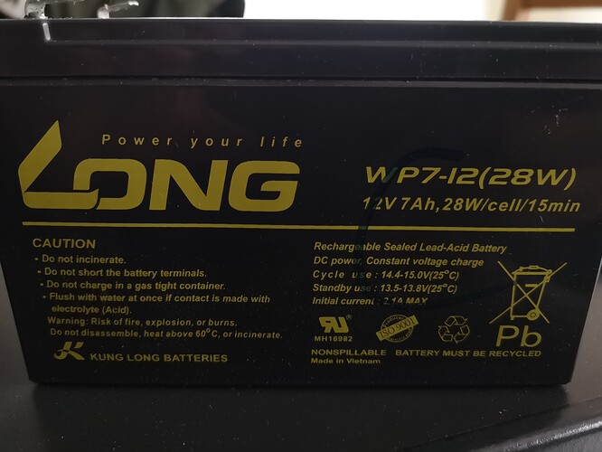

Batterie d’origine
Nouvelle batterie
Les caractéristiques sont légèrement différentes, mais ca doit le faire, un peu plus d’ampère c’est mieux non ?
