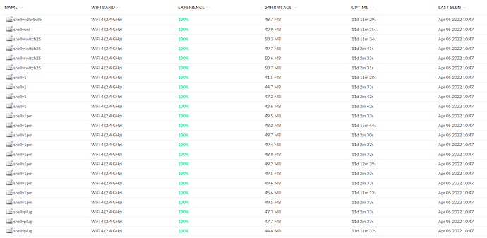

Largeur de bande sur 20Mhz sur le 2.4Ghz et réseau pas encombré sur le canal choisi.
La Livebox n’est pas réputée pour son Wifi, j’avais pas mal de déconnexion sur tous les modules, mais avec le TP-link, c’est stable pour les 5 restants.
Par contre, pour le wifi, j’ai investi dans des bornes UAP-AC-PRO qui me donnent entière satisfaction.

L’uptime n’est que de onze jours car j’ai fait la mise à jour des firmwares de mes AP wifi.
Effectivement, avec tes bornes, joli score :slight_smile:
