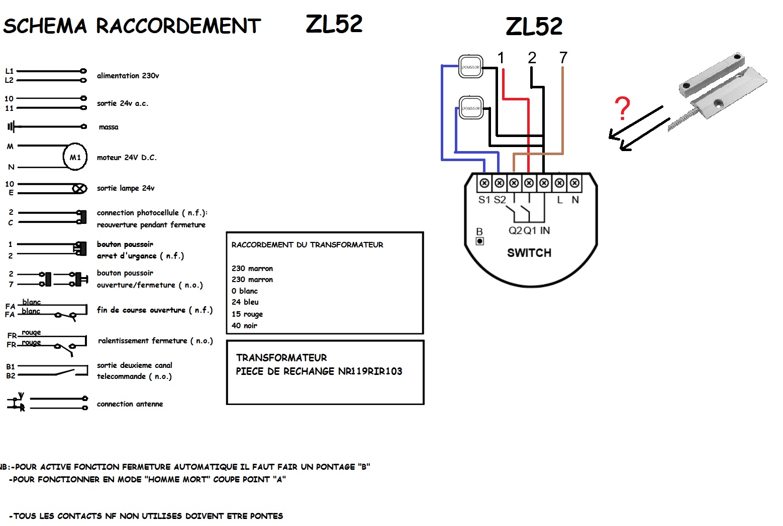

Je souhaiterai avoir vos conseils pour câbler ma porte sectionnelle de garage sur un FGS 222 et un moteur CAME ZL 52. Aujourd’hui j’ai deux boutons poussoirs (un qui fait montée / descente et l’autre pour l’arrêt). J’ai une butée de fin de course physique qui se décale tout le temps donc je ne peux pas compter dessus et je souhaite remplacer le système avec un capteur de fin de course (aimant).
  1. Pouvez vous me confirmer que la câblage est OK pour mes 2 boutons poussoirs (contact sec) ?
  2. Comment relié mon capteur de fin de course et quel réglage dans jeedom ? (quand le capteur est fermé, j’ai besoin de donner une impulsion et non un contact permanent.
  3. Dois-je rajouter un autre module pour gérer ce capteur de fin de course ?
Merci d’avance pour votre aide
Vous trouverez le schéma ci-dessous
Bonjour, ce module est un « double interrupteur », mais il ne peut pas remonter une info d’un capteur.
Votre câblage est ok pour vos deux boutons mais vous ne pouvez pas remonter l’info fin de course
Un module FGBS-222 serait plus judicieux
Voir ce lien
Merci pour le retour.
Effectivement, j’avais un module FGS 222 qui trainait mais pas vraiment adapté.
Merci pour la réponse et le lien
