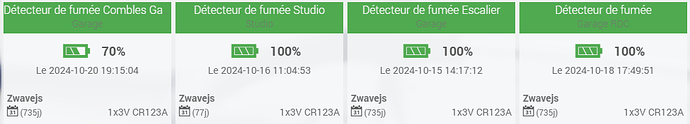

J’en ai quatre, l’image ci-dessous parle d’elle-même.
Celui du studio est plus récent car remplace un ancien tombé en panne. Et celui des combles est beaucoup plus sujet aux écarts de température.

735 jours, vous êtes sur d’avoir remis à 0 la date de changement des piles ?
