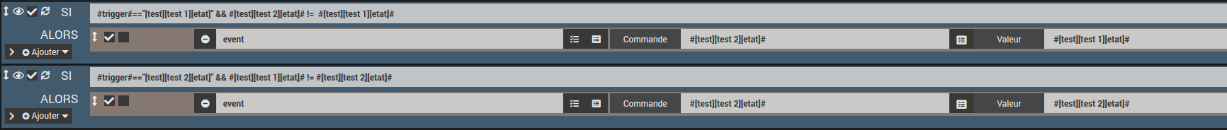

Une idée pour le scénario :
1 seul scénario, avec 2 déclencheur sur l’état de chacune de tes lampes
Dans le scénario tu test #trigger#(qui pointe vers l’élément qui a déclenché ton scénario) == lampe 1 => alors j’agit sur lampe 2 sinon => lampe 1 (ou si #trigger#==lampe 2 => alors lamp1)
avec un time out à qques secondes<- ceci est bullshit
[EDIT] sans time out => en testant #trigger#==lampe1 ET lampe2-etat!=lampe1-etat
à vérifier comment ça tourne, il devrait tourner 2 fois tout de même…
[EDIT 2]
ça tourne 2 fois, mais ça synchro,

J’ai testé la solution directe via l’api shelly, ca marche a peu près, parfois ça se désinchro en fonction du bouton que j’utilise, du coup parfois ca allume au lieu déteindre le deuxième point et vice et versa.
Sachant qu’a terme je devrai aussi synchroniser avec d’autres protocoles, je vais tenter la première approche via scenarios.
