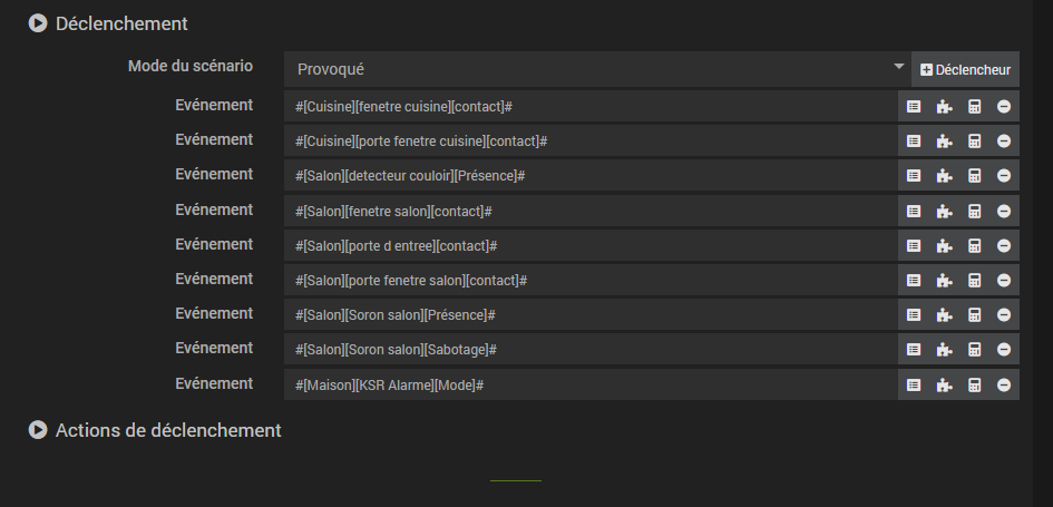

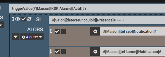

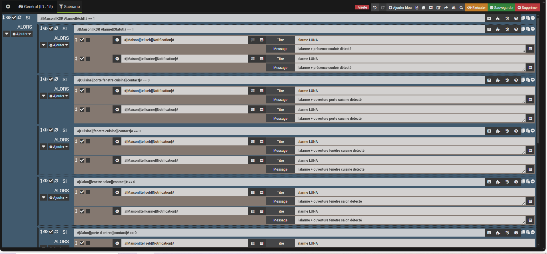

la vraie question c etait est ce qu il existe un plugin que je n aurai pas vu.je vous donne tout ca quand meme ! je ne suis pas sur du tout du declencheur alarme…
Ce n’est sûrement pas l’idéal mais en ce qui me concerne j’ai fait un scenario par déclencheur
Capteur → déclencheur → si alarme sur active → au choix : message, sirène, lumières, message GH
Cela permet d’adapter le scenario pour chaque capteur
ex: détection de mouvement jardin → sirene, message, après 1mn allumage de la lumière jardin et message GH → après xx mn extinction de la sirène → après xx mn extinction de la lumière jardin

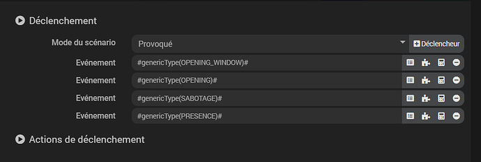

Pour ma part, j’utiliserai les genericType et les trigger (comme proposé par @Bison )

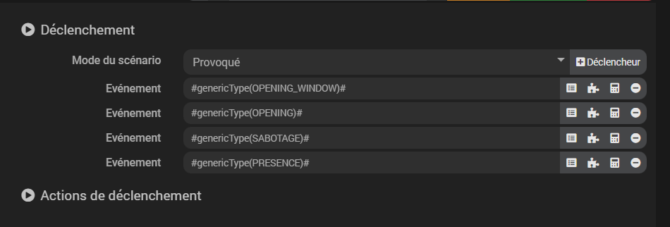

Pour les declencheurs :
(il faut bien sur paramétrer tes génériques types via outils >> type d’équipements, mais du coup, une fois fait, si tu rajoutes un détecteur, tu n’a pas besoin de revenir sur tes scenarios)

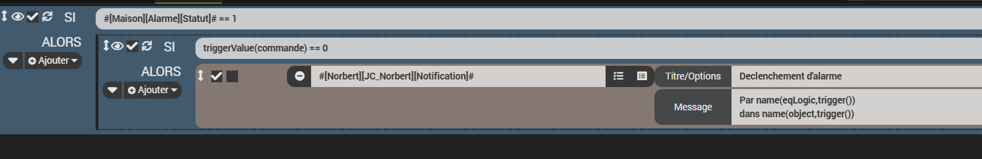

Puis dans le scenario, l’utilisation de la fonction trigger (pour savoir qui a declenché), associé à la fonciton name pour extraire du trigger (commande), la piece (object), et l’equipement concerné (eqlogic)
En 4 lignes tu fais ton scenario et tu n’y reviens plus si tu rajoutes quelque chose
Necesisté peut-etre de faire 2 scenarios car pour le generique type OPENING_WINDOWS et OPENING, c’est sur la valeur 0 qu’on declenche, alors que pour SABOTAGE et PRESENCE, c’est sur la valeur 1 (2nd SI du sscenario)
