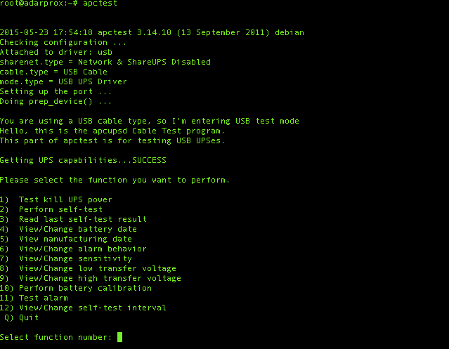

Il y a une procédure à suivre lors d’un remplacement de batterie pour recalibrer l’onduleur par rapport à ce changement.
Regarde la documentation, il me semble l’avoir lu dedans (le post de @Bison doit pas être loin)
Et bien justement j’ai épluché (et j’épluche depuis ce matin) toutes les docs en ligne dispo et je ne vois rien qui fonctionne à ce sujet… Je poursuis mes recherches :grin:
2 méthodes :
Ca doit marcher même sur les modèles Back-UPS

J’ai testé ces 2 procédures mais sans succès malheureusement, après avoir vidé complètement ce matin la batterie, je retente une charge complète et je retesterai ensuite :slightly_smiling_face:

Les lignes de commandes que @cavador a mentionné dans le 2eme lien parlent bien du changement de date puis d’une calibration. Elle parrait pourtant bien cette procédure :grinning:.
Est-ce que tu as regardé dans les logs si la date du changement de batterie est déjà bien à jour maintenant que tu as suivi ce process ?
Re,
La partie calibration me renvoie un message d’erreur : I don’t know how to run a battery calibration on your UPS or your UPS does not support battery calibration
Pour ce qui est de la date, j’ai finalement réussi après 2 ou 3 essais infructueux. Je vais retenter l’autre procédure en augmentant un peu la charge, il est question de 33%, j’étais peut-être un chouilla en dessous :slightly_smiling_face:
