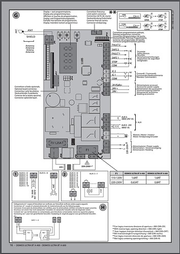

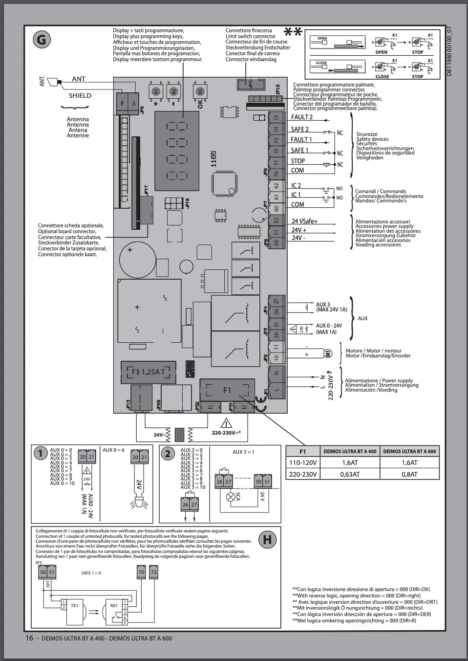

J’ai trouvé ca dans le manuel qui semble correspondre.
Ma box est a 30m, il y a une chance que ca fonctionne en zigbee ?

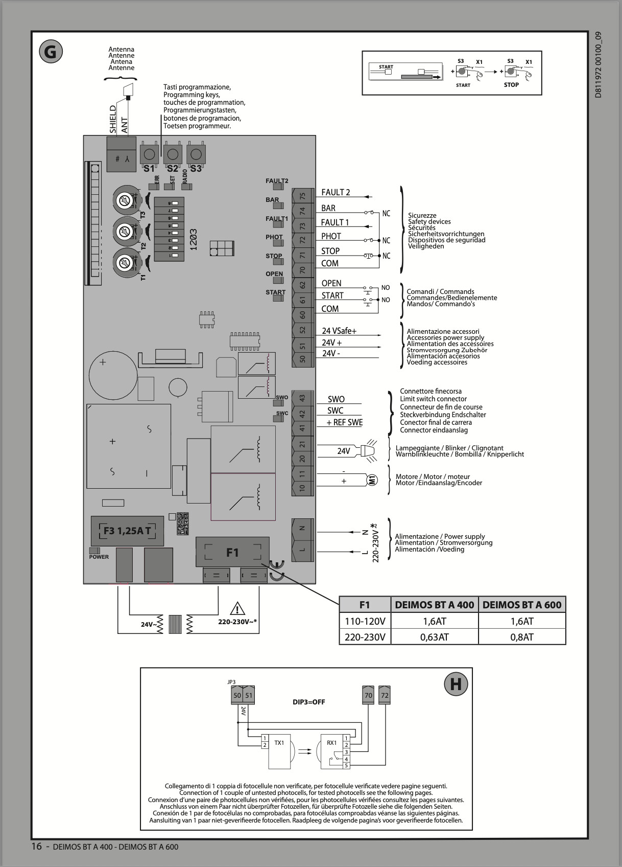

En fait c’est celui là, avec le connecteur U-Link

Sur les bornes 60 + 61 et 60 + 62, vous pouvez y placer des modules à contacts sec pour actionner votre portail.
C’est facile à simuler, il suffit de faire un shunt entre 60 et 61 regarder ce qui se passe (une simple impulsion suffit, il ne faut pas maintenir le shunt)
Puis, en 60 + 62 et regarder ce qui se passe
Si c’est comme pour les boutons interne :
1 action ouvre
1 action stop si l’ouverture n’est pas encore terminé
1 action ferme
En GROS, 1 action inverse le sens = si ouvert, alors cela ferme, si c’est fermé, alors cela ouvre : entre les 2, l’action stoppera ce qui est encours et l’action suivant fera l’inverse de la 1ere action.
C’est tout !
Une fois que vous avez compris cela, il faut remplacer le shunt par un module à contact sec de type impulsionnel.

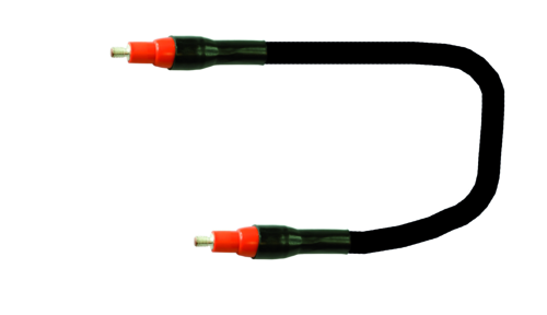

Quand vous dites « shunt » on est d’accord que je peux le simuler avec un trombone ? pas d’impulsion electrique ?
Oui, c’est un trombone, mais isolé, un shunt c’est un petit bout de fil en U, il faut juste faire une pichnette d’une demi-seconde
Exemple :

J’ai donc acheté et branché un Shelly 1mini sur la borne 60 et 61, tout cela alimenté par le 220 qui arrive au moteur.
