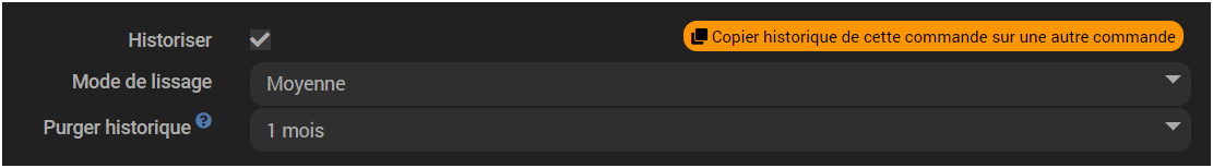

je cherche a automatiser la suppression d’un historique.
Je m’explique : j’ai une commande sur laquelle je souhaite voir le mini/maxi/moyenne de chaque mois.
J’aimerais chaque début de mois, supprimer l’historique pour repartir à 0.
Alors peu être que je m’y prend mal, j’étais partie sur la suppression de l’historique mais il faut peut-être faire autrement.
A mon sens il vaut mieux privilégier les fonctions du core plutôt que taper la DB direct :
history::removes(#ID_CMD#, $_startTime = null, $_endTime = null);
// #ID_CMD# = ID de la commande
// Possibilité de définir la période sur laquelle les historiques doivent être supprimé en renseignant $_startTime et/ou $_endTime
Je dirai que tu as laissé les dièses autour de l’id de la commande non ? Il faut bien remplacer #ID_CMD# par l’id de la commande concernée, par exemple :
