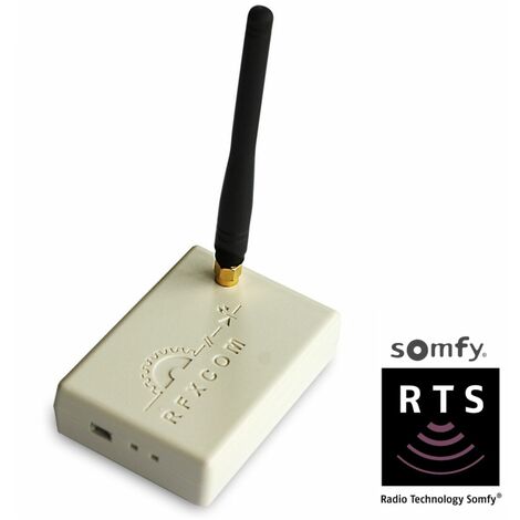

J’ai finalement réussi à piloter la porte de garage avec son protocole natif SOMFY via une passerelle RFXcomXL (que j’ai reçu récemment pour piloter mes volets entre-autre…) de ce type:
Tout fonctionne très bien, il me manque juste le retour d’état, qui était de toute façon quelque chose à ajouter que ce soit:
- avec un pilotage en Z-Wave via un module Fibaro
- ou en 433Mhz via passerelle RFXcomXL
Je vous posterai mon avancement pour le retour d’état dès que j’aurai trouvé une solution.
