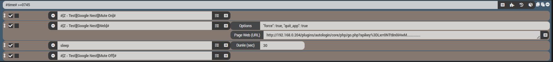

Je cherche à afficher la page jeedom sur mon GOOGLE NEST en automatique (comme Autologin et Google cast avant). Malheureusement, je n’ai rien trouvé dans la doc associée. J’ai fais plusieurs essais en vain. Ma question, Comment fait on pour avoir l’affichage sans saisie. SI qlq’un peut m’aiguiller, merci à lui.

Bonjour Tristan, Désolé pour ma réponse tardive. il faut aller dans le plugin Autologin et récupérer l,URL à appeler en interne (en bleu).
Dans le scénario, comme la photo le montre, tu mets le lien de l’autologin. Il faut prendre la commande WEB et non CUSTOM CMD.

Merci beaucoup @Migo25 . J’avais surtout oublié les options…
