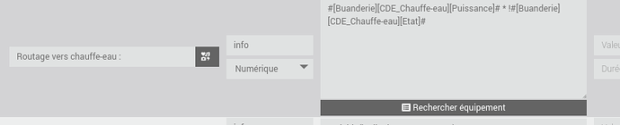

Je passerai effectivement par un virtuel avec un ternaire indiquant que s’il y a de la puissance sur l’ecs et que le contacteur n’est pas en service (je présume que tu as cette information) alors il affiche la puissance de l’ecs dans la commande virtuelle.
Ensuite tu peux donner cette commande à suivi-conso pour le comptage.

J’ai fais un peu comme toi et j’ai utilisé la méthode donnée par @Bison.
Un virtuel qui indique la puissance consommée par ton CE mais associé à l’état inverse de la chauffe forcée (donc, une multiplication par 1 en journée et 0 lors de la marche forcée).
Du coup, tu connais la puissance consommée par le CE en solaire (et calculs après pour la conso, etc …).

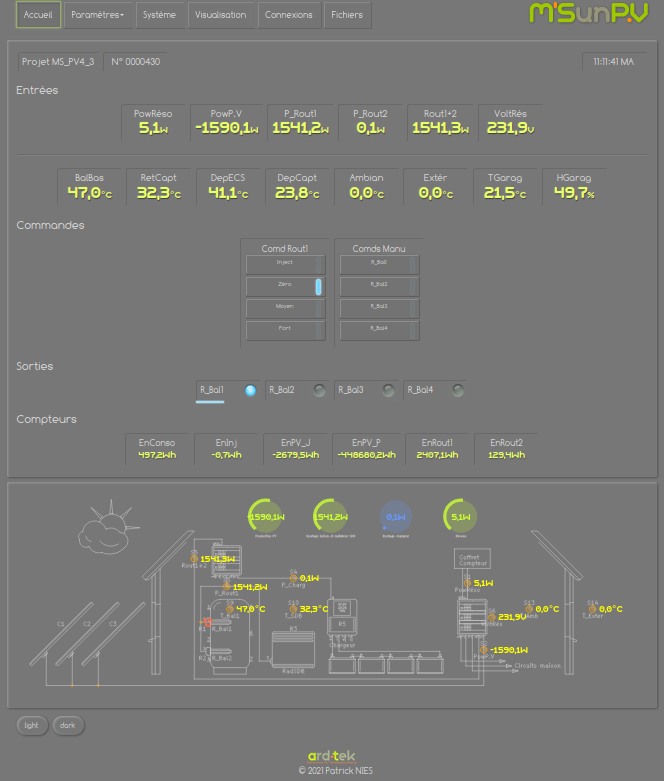

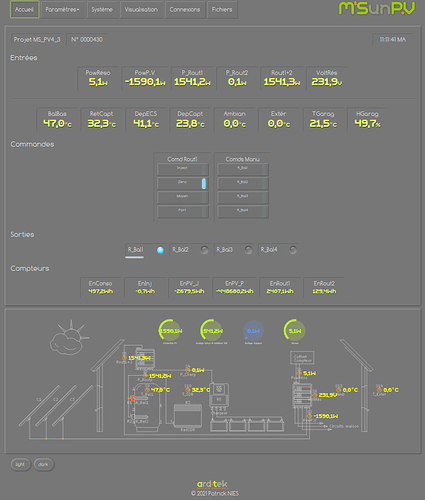

pourtant quand tu regardes là:
pour moi la conso du ballon est de 1541,2 W. Tu n’as pas un truc qui ressemble à ça?
pour ce modèle qui est un modèle 4 entrées

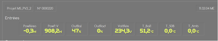

Demon côté j’ai ça

Ok, et dans l’onglet "visualisation tu as quoi?

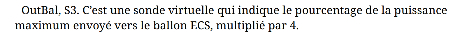

dans la doc tu as ça:
Pour toi il y a 47% d’affiché cela signifie environ 12% de la puissance max, est ce que ça veut dire 12% de 908 w?

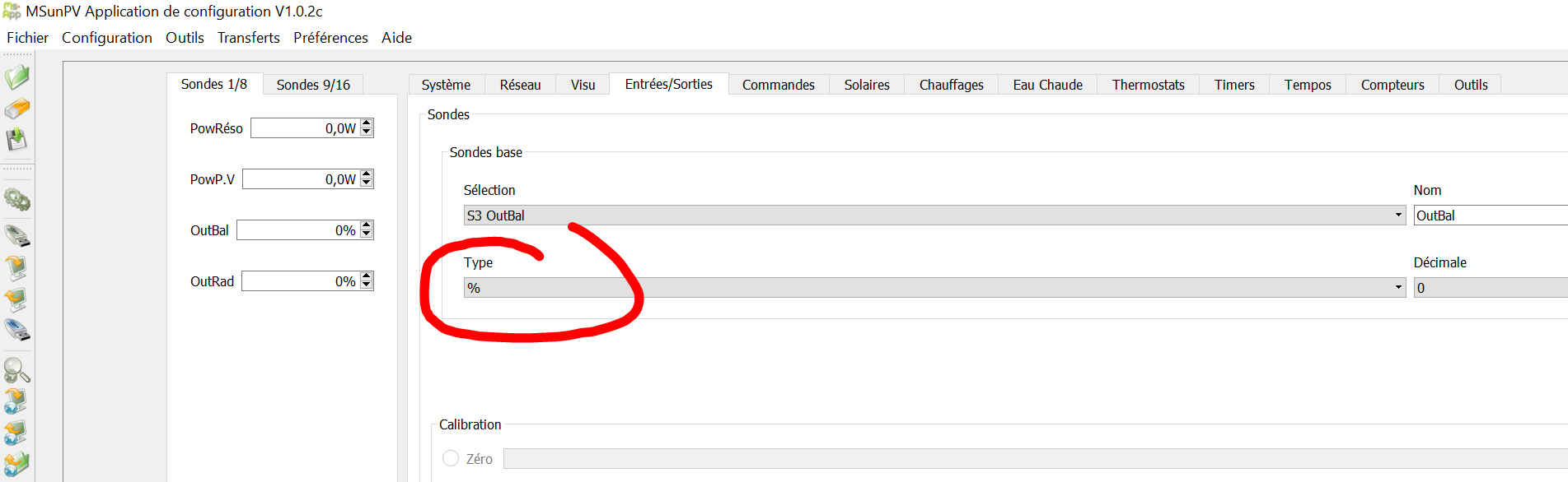

dans l’appli qui te sert à paramétrer ton routeur tu as apparemment la possibilité de modifier le S3 pour le passer de % à W, tu as essayé?
