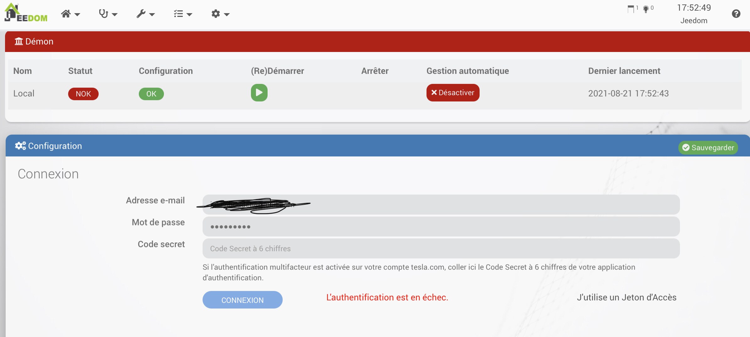

Je viens d’acquérir une model 3 et le plugin.
Malheureusement impossible de se connecter.
Je suis sur une débian 10 avec Jeedom 4.1.25
Je ne suis pas en double authification.
Lorsque je clique sur connexion, le demon passe au rouge
Je pense avoir suivi les instructions… une petite idée ?
Bon bah j’y suis parvenu avec un token…
Mais si jamais le dev passe par là, voir pourquoi ça marche pas avec identifiants ? :man_shrugging:t2:

Oui en ce moment, l’authentification via l’API Tesla baguotte pas mal quand on utilise user/mdp. Parfois un captcha vient s’intercaler et ça casse le flow du login. J’ai essayé d’implémenter tout ça (comme beaucoup d’autres dev) mais pour l’instant on est dans une impasse.
L’accès via token marche par contre à tous les coups.
