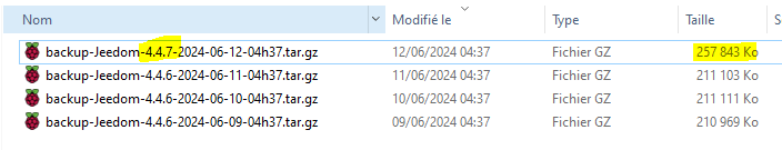

Suite à la mise à jour 4.4.7, la taille des sauvegardes a pris un bon coup de gras. Je suis passé de 210Mo à 257Mo :

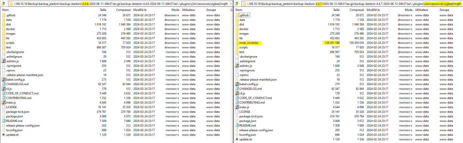

Après rapide check, il se trouve que certains plugins (rflink, daikinRCCloud, zigbee2mqtt, mqtt2…) comportent maintenant le node_modules dans leur dossier « ressources » respectifs :
Cela entraine non seulement une augmentation de la taille de la sauvegarde, mais aussi un temps très rallongé de la création de l’archive de sauvegarde (car tous les devs qui ont touchés à nodejs savent que le node_modules comportent plusieurs dizaines de milliers de fichiers, très gourmands en ressources à archiver…).
Est-ce un comportement normal auquel il faudra s’habituer ? Une véritable régression ou bien effet de bord ?

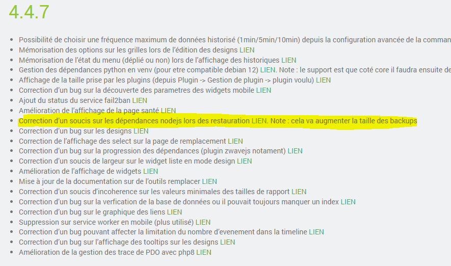

Ok j’aurais du lire le changelog plus attentivement, c’est écrit en noir sur blanc
Désole pour le topic inutile…

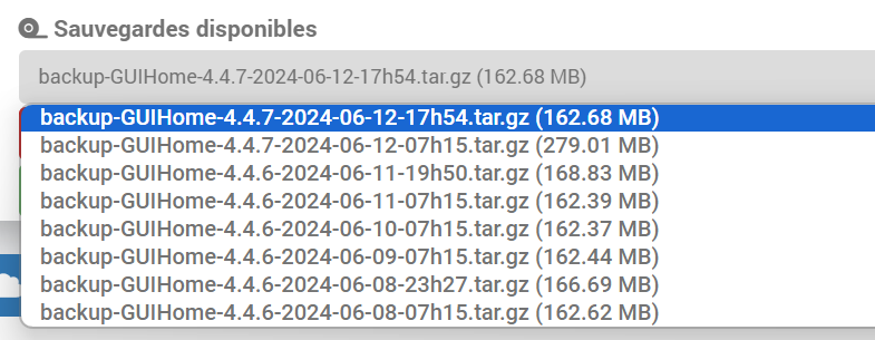

Au contraire, je ne pense pas que cette correction soit un détail !
je pensais hier que ça allait être à la marge, mais on est sur du quasi x2 pour rien.
Je suis passé de 170Mb de sauvegarde, ce qui est déjà de mon point de vue déjà conséquent à gérer, à presque 300Mb.
Avec une sauvegarde par jour et par update, j’ai réduit ma capacité de sauvegarde par 3.

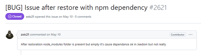

Le lien de l’issue est dans le changelog c’est en test depuis plusieurs semaine si vraiment ça vous allez pas fallait vous manifester avant. La vos remarque sont prises en compte.
Non, je parle de:
Il y a une issue sur notre git pour revenir sur ce point et faire une vrai gestion.
Et j’ai répondu je ne sais pas quoi te dire de plus tu vas sur le change log tu as la ligne du changement et si tu clics sur lien tu tombe sur l’issue. La à part le faire à ta place je vois pas comment plus t’aider.
Ca ?
J’ai déjà donné ce lien dans ce thread. Cette issue est cloturée, donc je ne vois pas ce que je peux suivre pour voir le retour à la normale.
Je ne vois pas de lien qui parle d’une issue ouverte qui va revenir sur la correction et l’améliorer dans le changelog, juste ce qui a été corrigé. C’est déjà pas mal, mais c’est pas ce que je cherche.

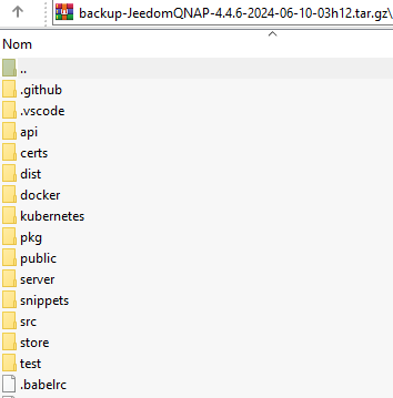

Je ne comprends comment le répertoire node_modules peut être créé suite à un restore de backup.
Il n’est pas contenu dans les tar.gz de la version4.4.6.
En faisant tar tzvf fichier_backup.tar.gz | grep node_modules il n’y a aucun résultat.
Idem en ouvrant le backup avec Winrar:
J’ai raté un truc ?
Ben il y est pourtant sinon je me serais pas embêté à faire cette modification

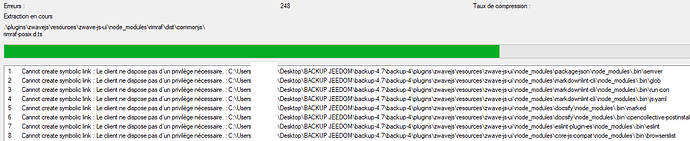

Hello franchement je comprends rien du pourquoi du comment, :slight_smile:
Ce que je vois c’est que ma sauvegarde a fait presque x3 juste pour ce dossier qui se trouve dans le plugin officiel open-zwave que sauf erreur de ma part ce dernier n’utilise pas, il n’y était pas avant? un petit upgrade sur ce dernier pour enlever ça ? comme le fait @nebz peut etre ?

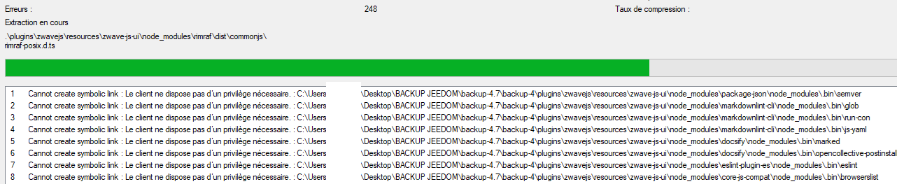

De plus est-ce que tout est ok vraiment en restauration l’extract sur Windows me dit ça (peut etre rien):
J’ai regardz ces fichiers ne sont pas des liens symbolic sur linux…
Regarde la changelog c’est bien annoncé dedans et tout a fait prévu et normal
