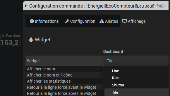

Quel est le widget utilisé pour afficher votre commande de température ?
En utilisant le widget Tile du core, le texte va être plus gros.

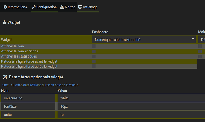

Je ne sais pas si ça correspond à ton besoin, j’ai créé un widget qui s’applique à une valeur numérique (on pourrait faire la même chose avec un texte)
Avec un test bidon
Dans la zone résultat :
<span style="color:#couleurAuto#!Important;font-size:#fontSize#!Important;line-height:#fontSize#!Important;">#value# #unité#</span>
Dans l’équipement ou le virtuel, dans les paramètres d’affichage de la valeur je personnalise ce que je veux.

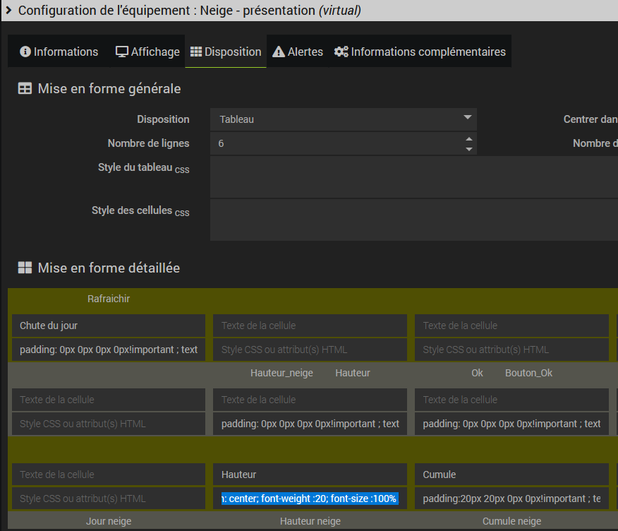

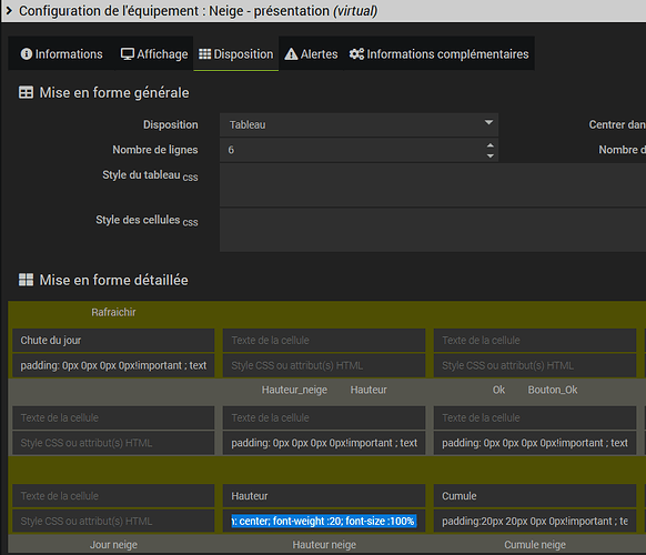

Sinon pour les textes fixes (en bleu ci-dessous) dans des virtuels par exemple j’utilise. Il suffit de changer le 100% en ce que tu veux pour grossir ou réduire les textes.
padding:  0px 0px 0px 0px!important ; text-align: center; font-weight :20; font-size :100% ; color: rgba(0, 255, 255 , 1.0)!important;
ça donne quelque chose comme ça :
J’espère que ça t’aidera
