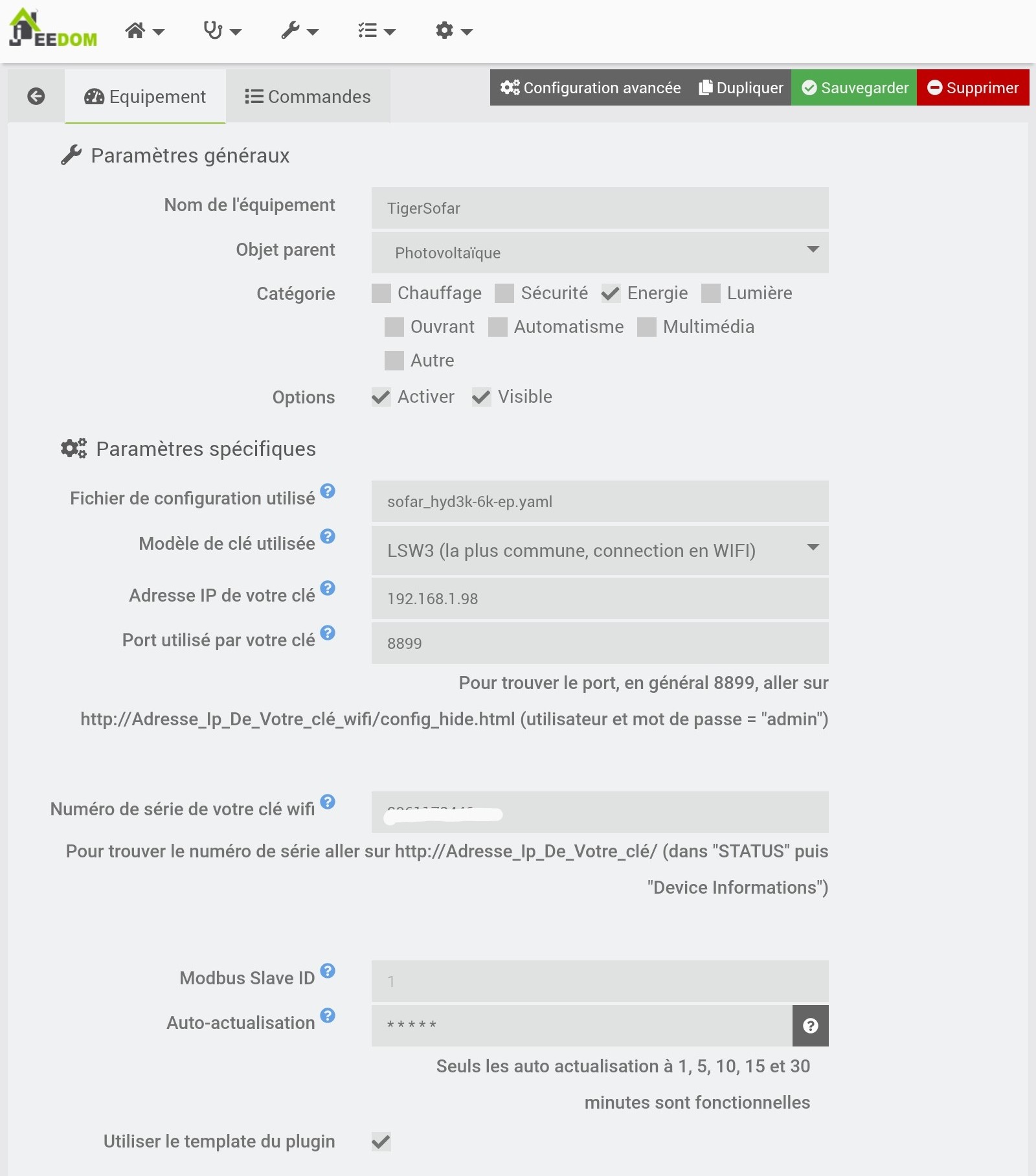

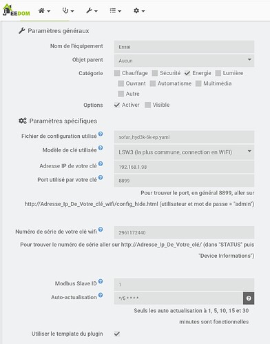

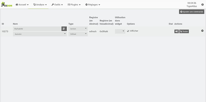

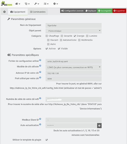

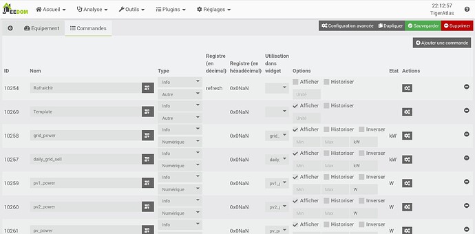

Installation plugin sans probleme, detection clé wifi OK, parametrage equipement OK, creation de commandes OK, mais rien ne remonte.

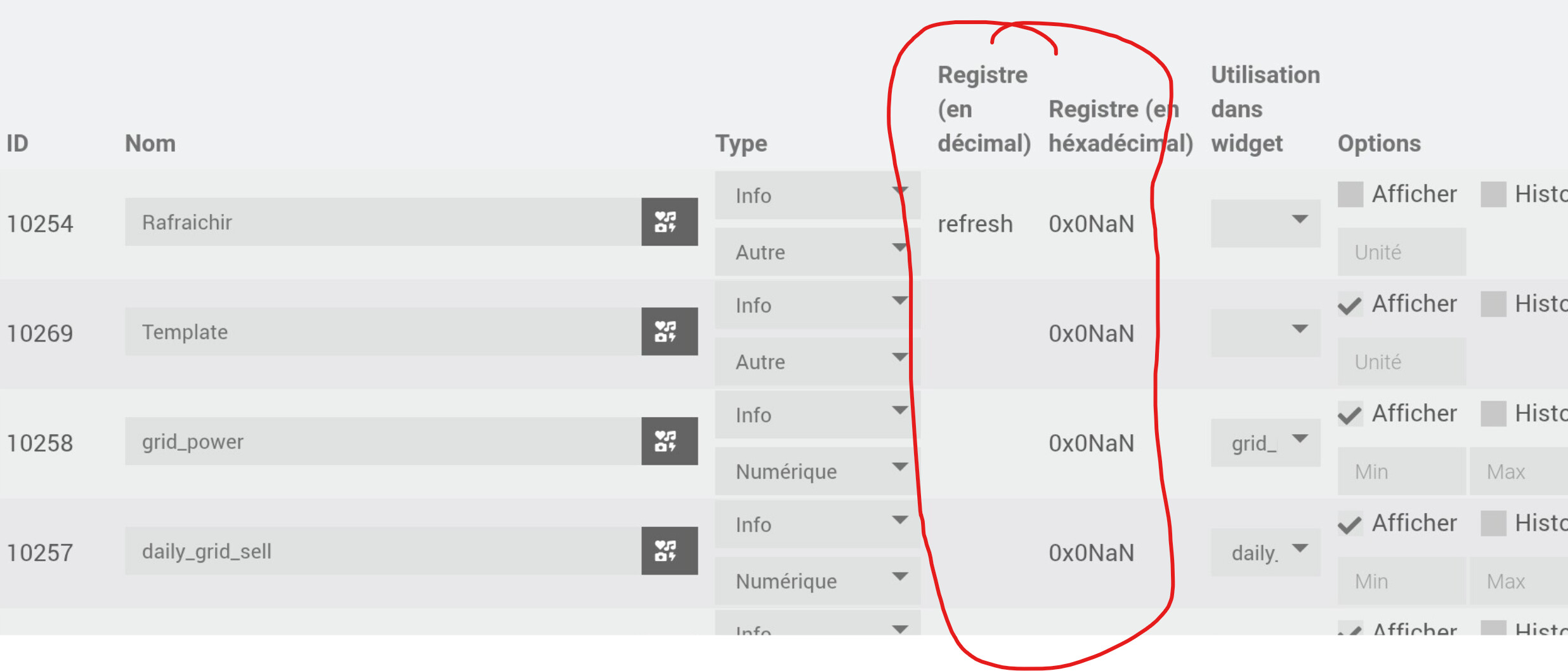

Je remarque cependant que le registre hexa des commandes est identique. Ne serait ce pas le probleme ?
Merci pour votre aide

tu as eu un problème au moment de la création de ton équipement. Ce n’est pas normal ça:

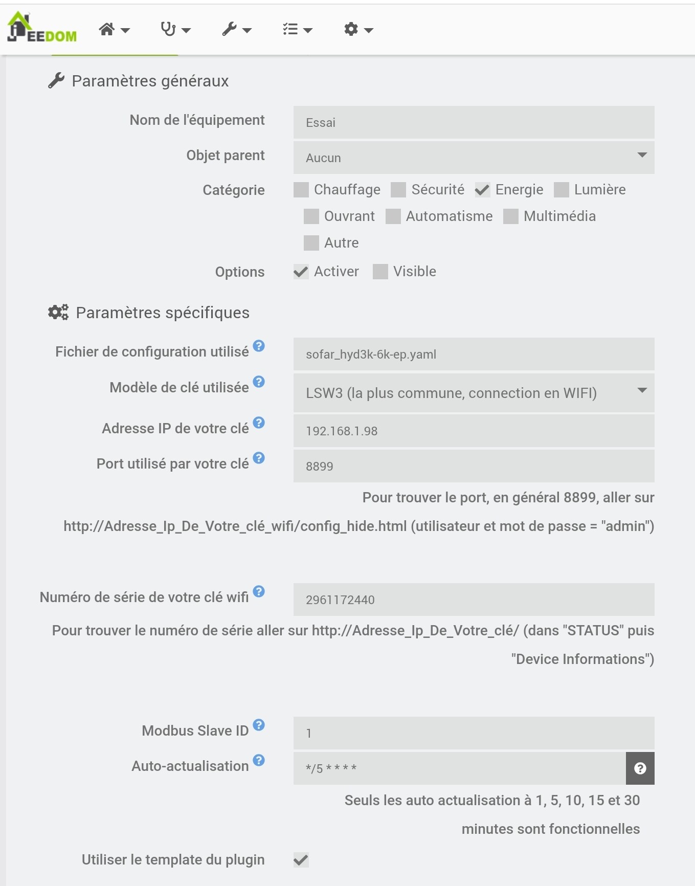

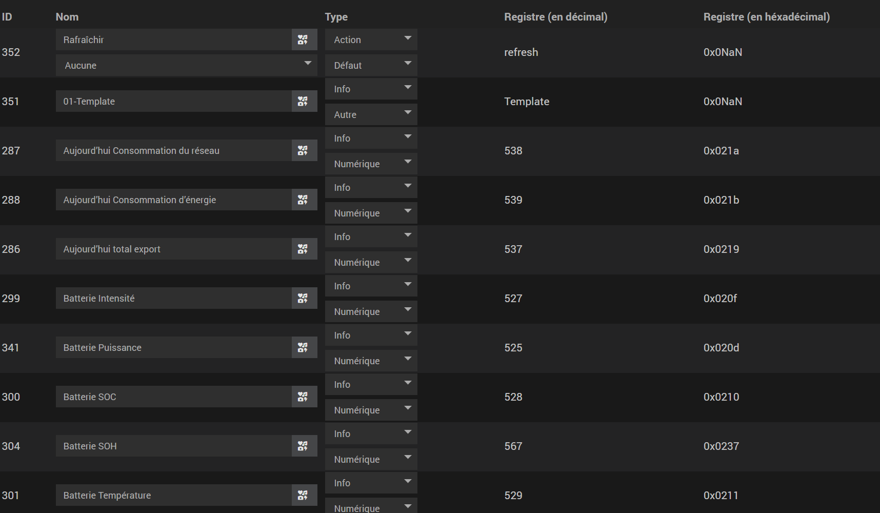

tu devrais avoir qq chose qui ressemble à ça (pas avec les mêmes valeurs mais c’est le principe):

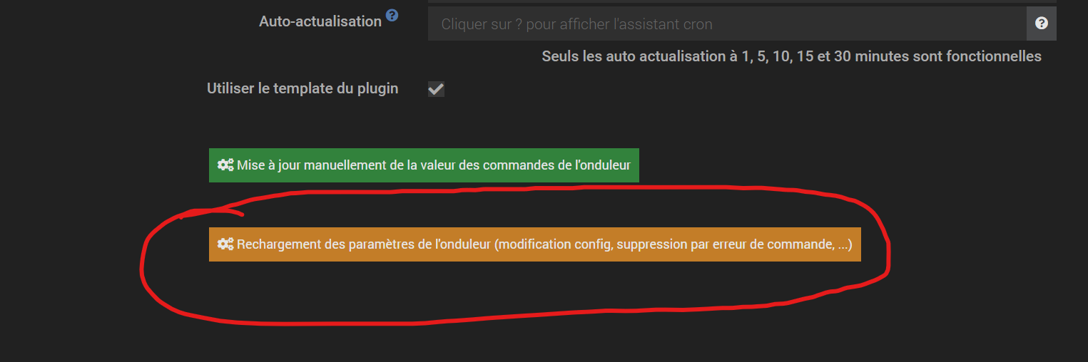

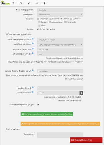

Est ce que tu peux cliquer sur le bouton « recharger les paramètres … »:
Quand je clique sur ce bouton, j’ai une erreur.

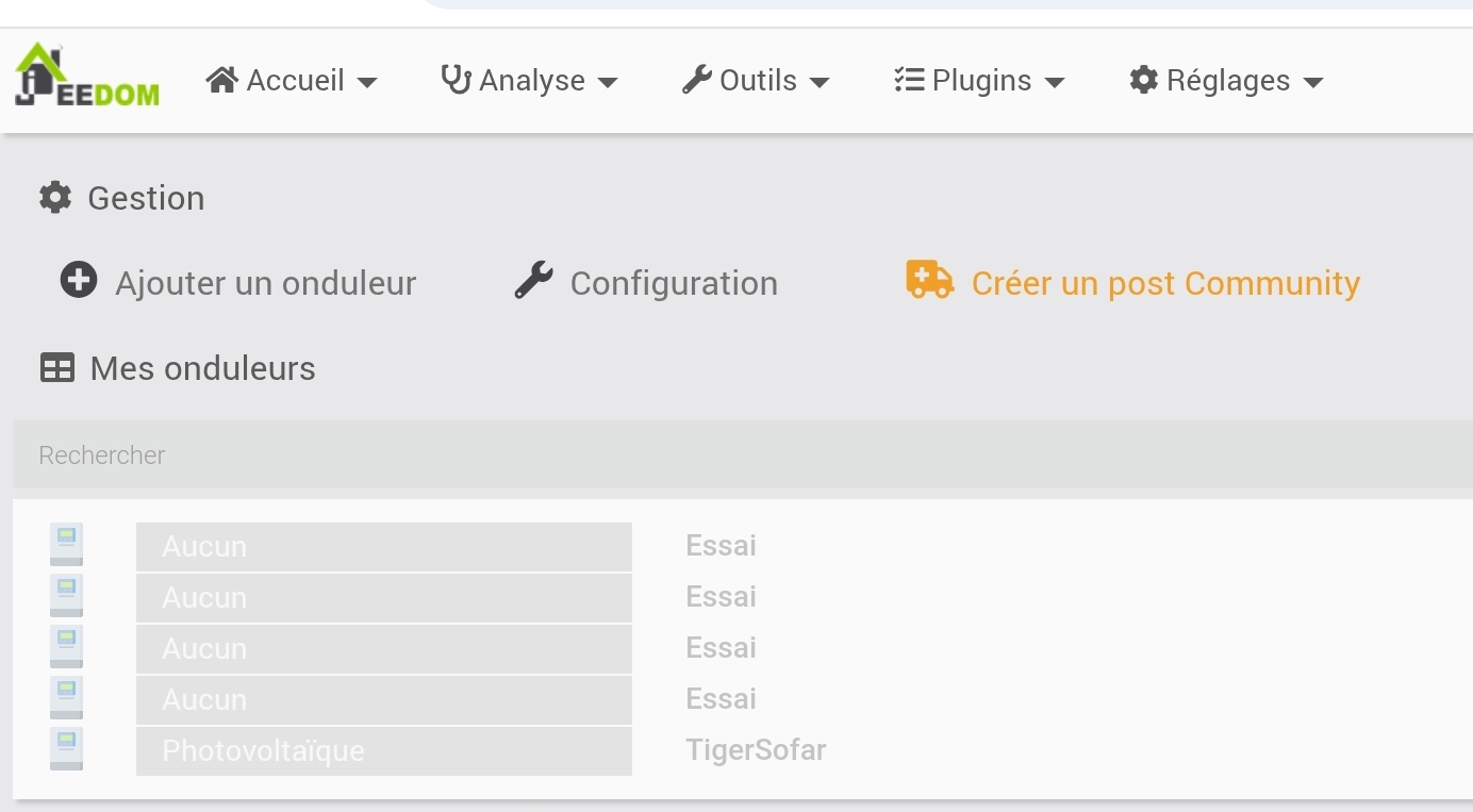

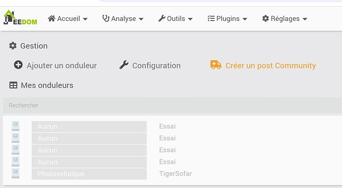

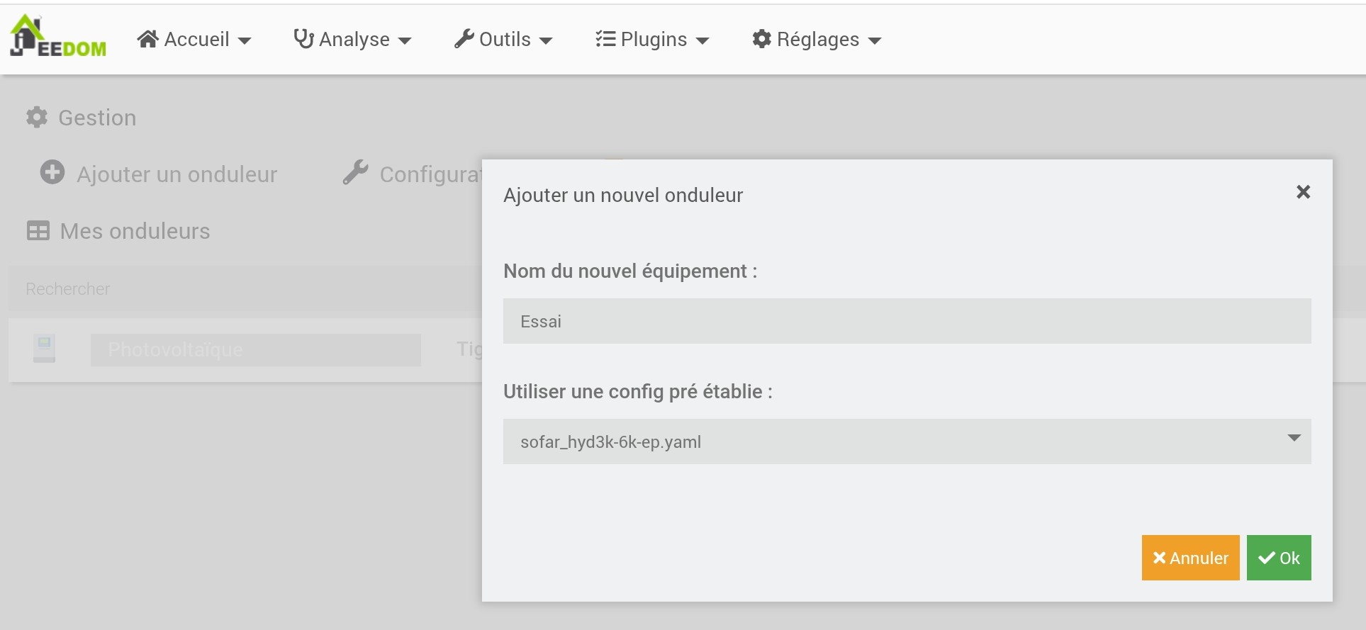

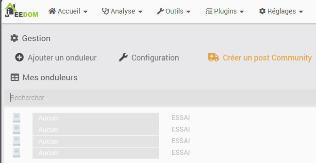

Creation d’un nouvel equipement
Il y en a 4 qui apparaissent !!!
je ne reproduis pas ça chez moi… As tu essayé de désinstaller puis ré intaller le plugin?

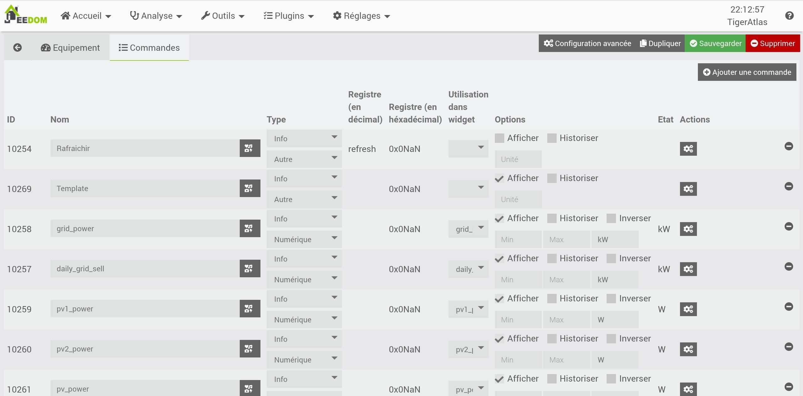

tu es allé voir dans les 4 pour vérifier si les commandes étaient bien créés cette fois?
Dois-je comprendre que les commandes se créent seules ? Parce que dans mon 1er exemple, je les ai créé manuellement.
J’ai paramétré les 4, aucune commande de créée nulle part.

Oui les commandes doivent se créer toutes seules.

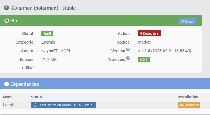

Plugin désinstallé

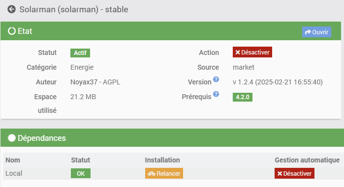

Plugin réinstallé (version stable)
Installation des dépendances

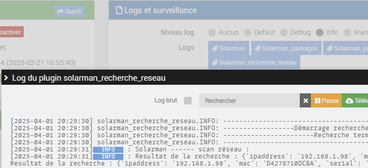

Niveau du Log en INFO et recherche réseau

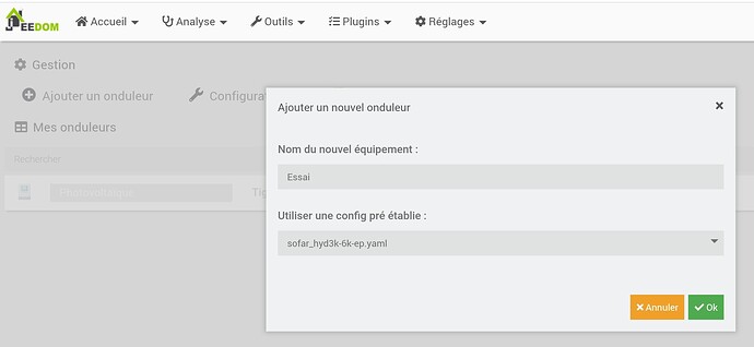

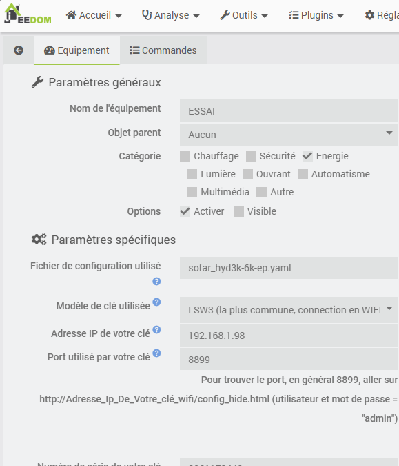

Création du nouvel équipement
4 équipement créés d’un coup

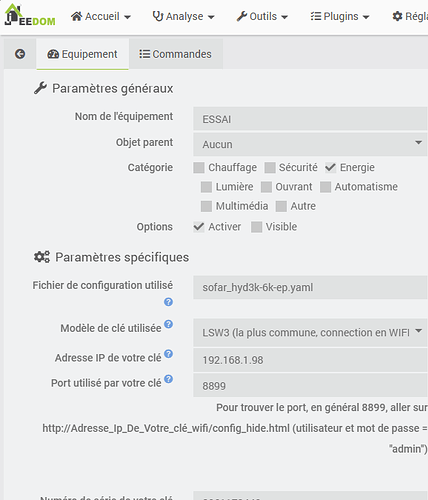

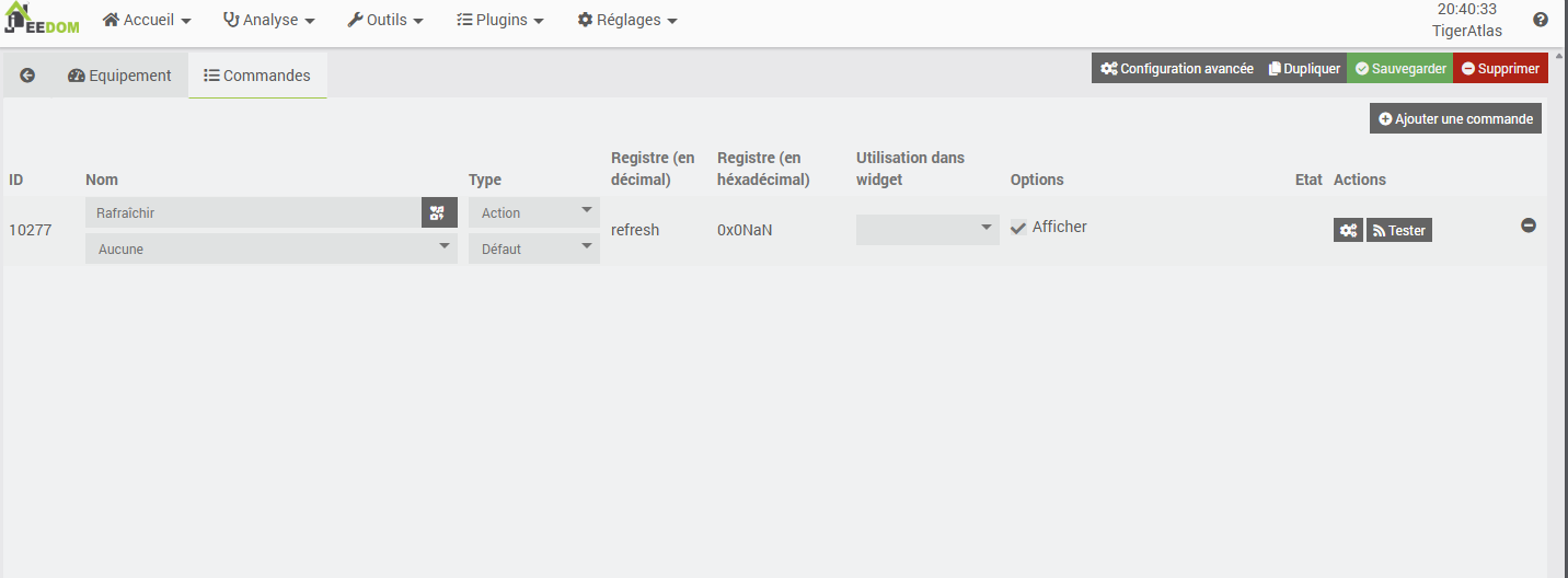

Paramétrage d’un équipement
Copie du log, aucune commande de créée

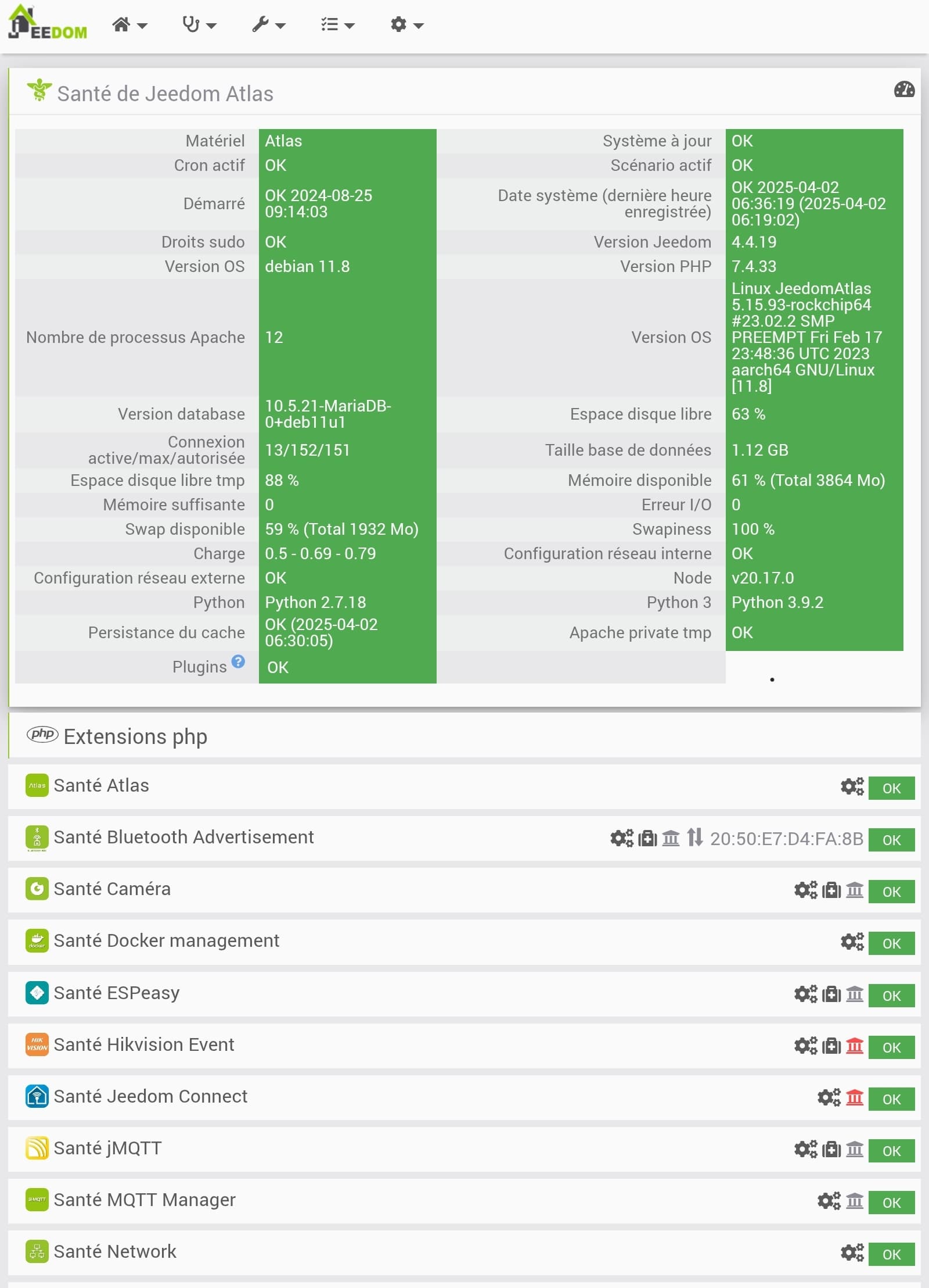

Tu as quoi comme machine ? Quelle version d’os? Tu pourrais mettre la page santé ?
Voila les informations demandées
Donc pour ceux qui auraient le même problème il faut redémarrer votre jeedom pour qu’une des bibliothèques installées par le plugin soit prise en compte
