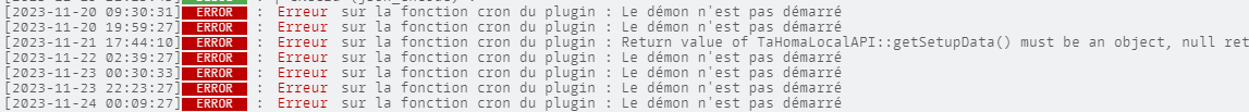

J’ai bien réussi à appareiller la box, importer les équipements, etc…
Depuis 4 jours, aucune info ne remonte (je ne sais pas si les infos remontaient auparavant, je commence avec ce plugin et n’étais pas allé plus loin que la configuration initiale le week-end dernier).
Je suis passé en mode debug, aucune erreur ni warning dans les logs.
En revanche, j’ai une erreur du log core venant de ce plugin. Peut-être est-ce lié ?
Que dois-je vérifier ?
l y a du y avoir un problème intempestif lors de l’installation initiale.
Votre plugin TaHomaLocal fonctionne correctement et c’est la bonne nouvelle …
J’ai également constaté l’erreur que vous remontez.
Elle n’est pas si aléatoire que cela en fait et elle est provoquée par une surcharge temporaire de Jeedom lors de l’éxécution des crons.
Cette erreur n’est pas significative et empêche juste le retour d’état instantané pendant une minute.
Vous n’avez rien de plus à faire sur ce sujet.
A mon retour de l’étranger, il est prévu que je regarde si je peux corriger ou arranger cela.
A voir lors d’une prochaine release du plugin donc.
