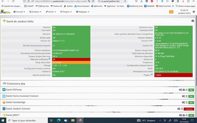

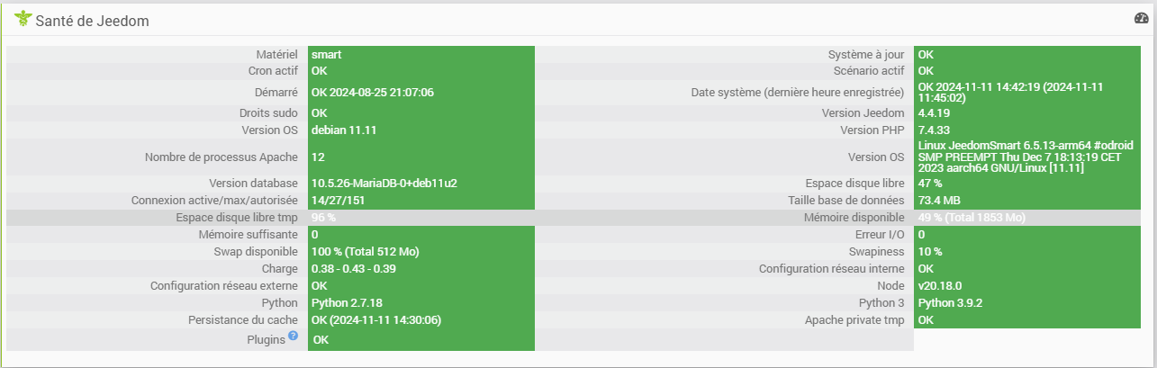

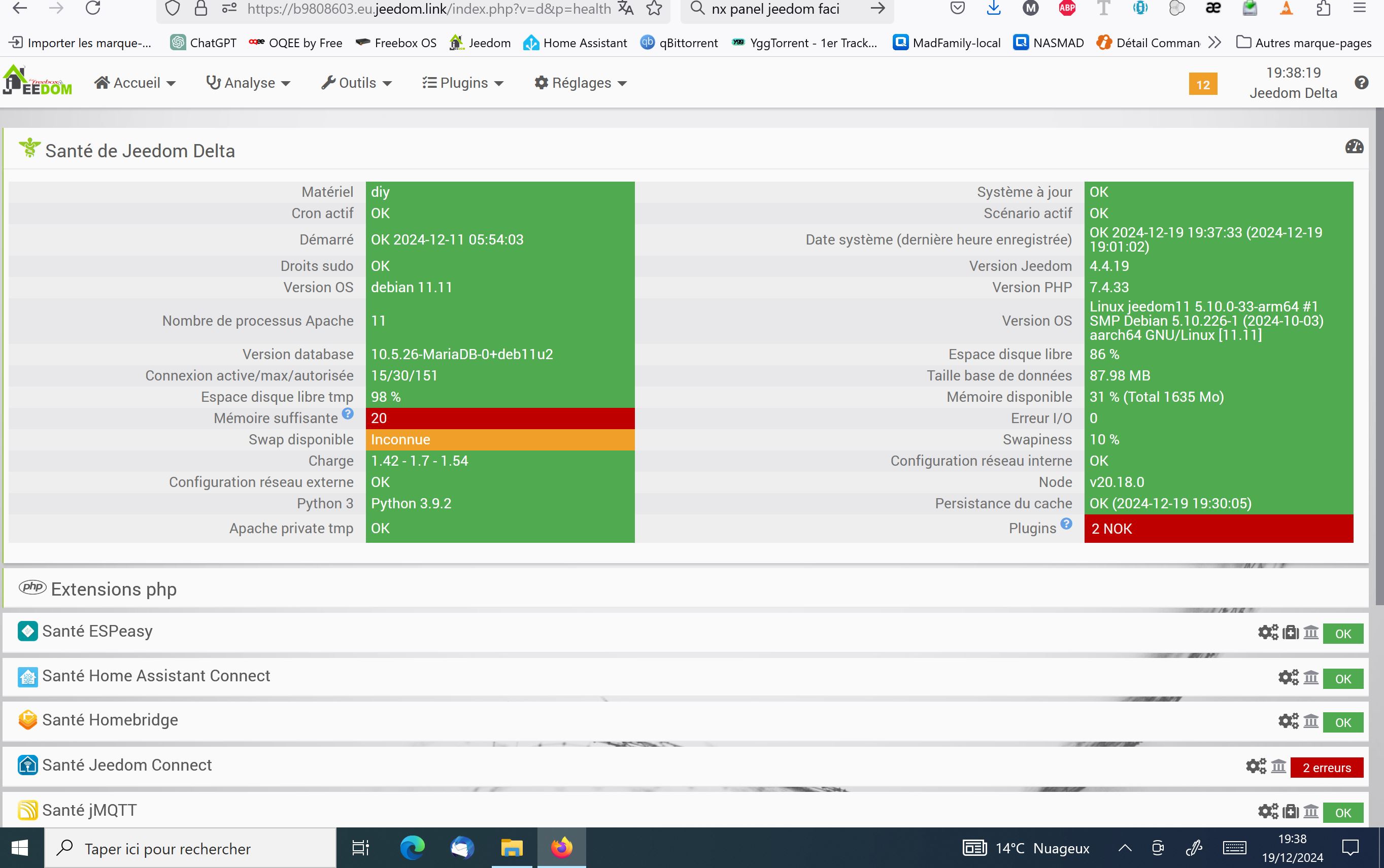

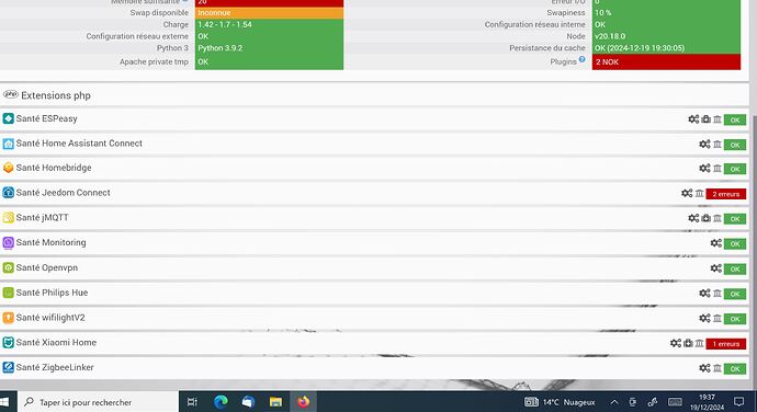

Informations Jeedom
Core : 4.4.19 (master)
DNS Jeedom : oui
Plugin : Xiaomi Home
Version : 2022-06-06 01:02:25 (stable)
Statut Démon : Démarré - (2024-11-11 14:39:48)

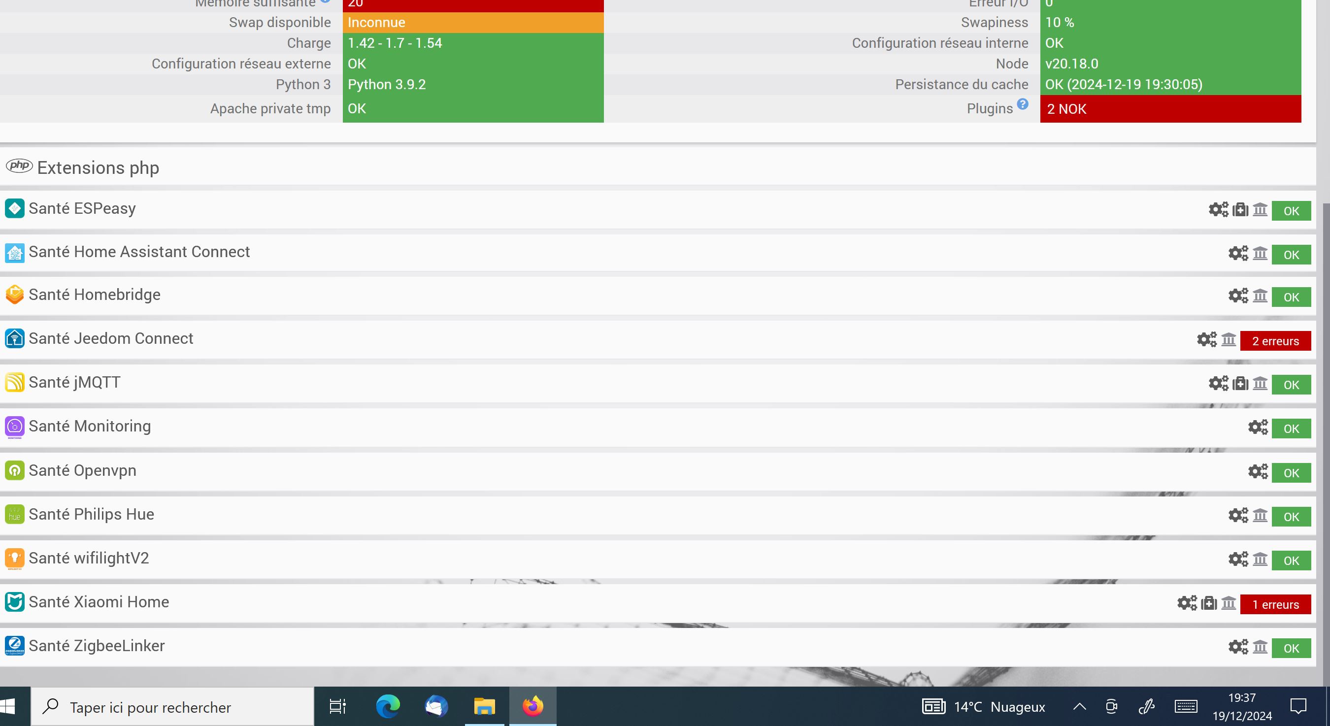

Xiaomi est un plugin important de la communauté non ? Si oui, Pourquoi personne ne traite le problème de fuite de python ?
Sinon, pour mon problème avec le plugin Xiaomi, aurais-tu une idée stp ?

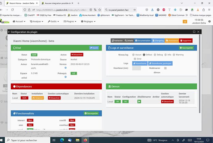

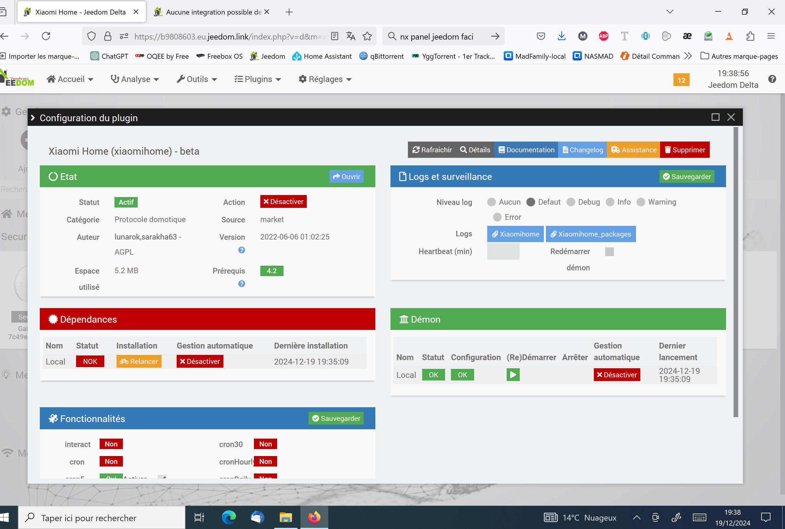

Si problème de dépendances, effacer le log, réinstaller les dépendances et donner le nouveau log.
Salut, merci du coup de main, voici le log :
