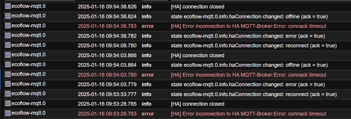

Merci pour le retour, je progresse mais pas encore opérationnelle.

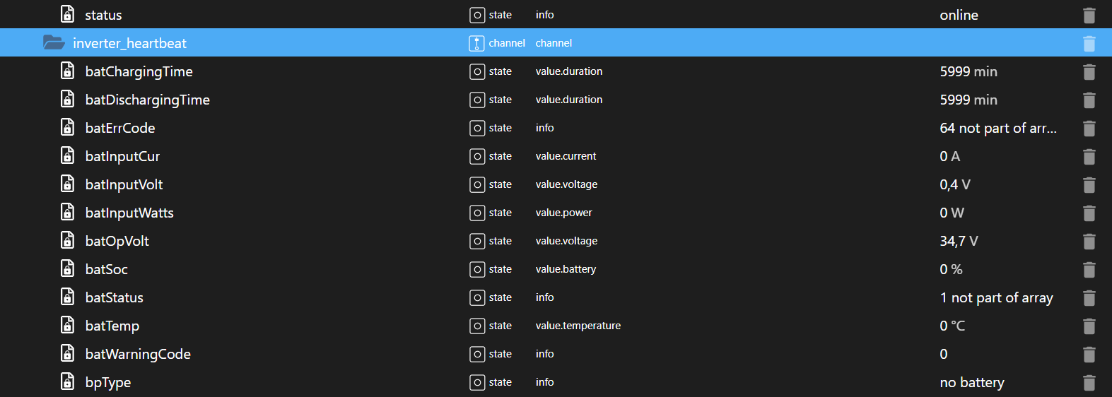

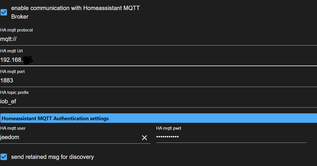

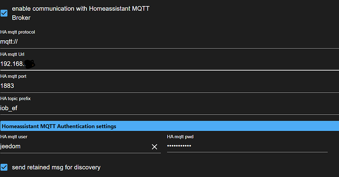

Sur IObroker, je récupère bien les infos
Dans IObroker, j’ai configuré comme dans le tuto les infos que j’ai récupéré dans MQTT Discovery
En mettant l’adresse ip de mon jeedom
ma config de iobroker
je pense que c’est bon.
Mais aucune découverte
comme indiqué dans la doc, j’ai relancé le demon
merci d’avance

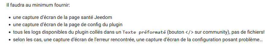

juste relancer un démon ne sert à rien.
qu’avez-vous fait d’autre?

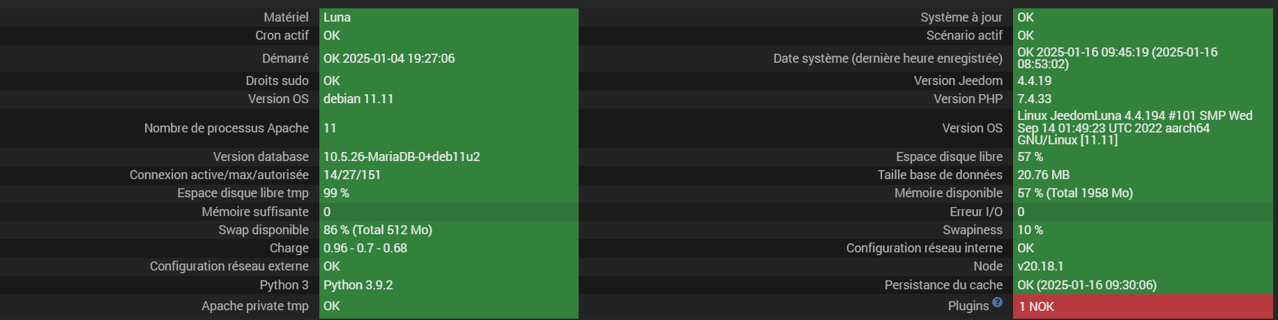

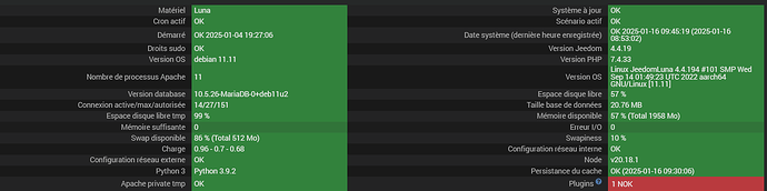

pour chaque demande, il est demandé (dans la doc):
Santé Jeedom

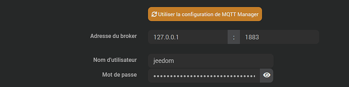

Le pugin NOK, c’es tesla

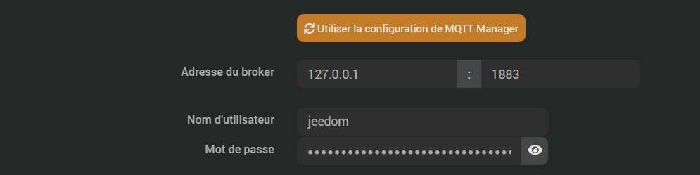

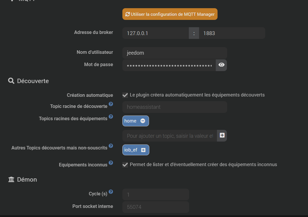

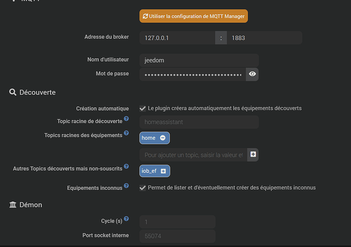

Config du plugin
Mais aprés je ne sais pas si le probléme vient de iobroker ou du plugin

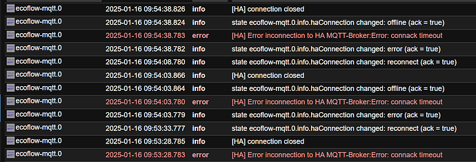

Je pense que le pb vient de Iobroker
Update, plus d’erreurs dans Iobroker mais rien dans jeedom

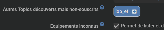

la connexion depuis iobroker n’a pas l’air stable mais il faut aussi ajouter le topic dans la config du plugin si tu veux que les équipements remontent:
je suppose que c’est celui-là
system
