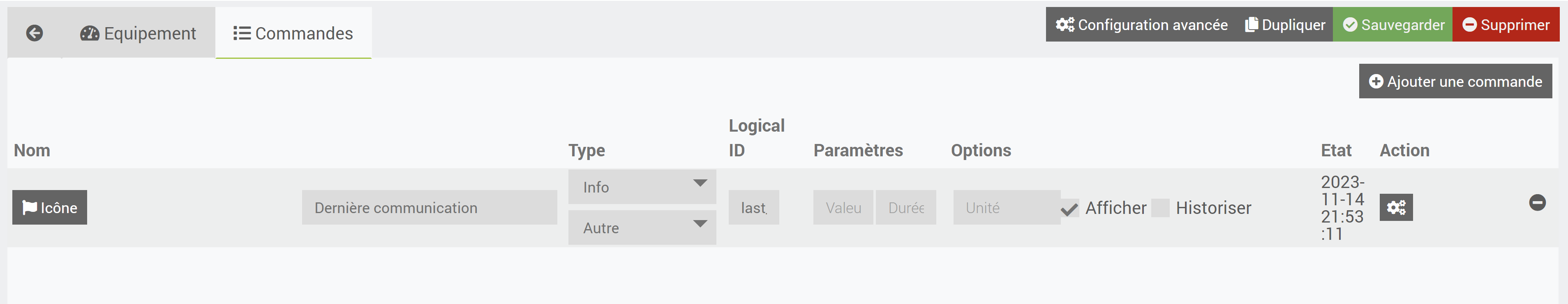

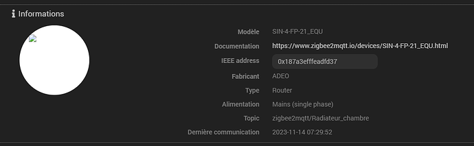

Fraichement acheté ce we, j’ai donc testé un module sur un radiateur. Raccordement électrique Ok, inclusion avec ma clée Ok, Plugin JeeZigbee), et retour état/Action… rien. Uniquement l’information que le module communique bien mais aucune action possible (choix mode chauffage, retour etat, …).
Bien qu’imaginatif, je ne sais pas ce qui coince car jusqu’à maintenant, les inclusions avec d’autres produits s’est bien passés (sonoff snzb-02d, Woox Gardena, …). J’ai aujourd’hui une centrale Delta Dore Tydom qui actionne bien les modes avec les fils pilotes, je suppose donc que le pb ne vient pas des radiateurs.
Je remercie par avance ceux qui voudront bien m’aider. Je peux fournir des captures écran, de logs ou autres mais me préciser svp.

Ces modules sont très récents et pas encore intégrés dans z2m.
C’est en cours.
https://github.com/Koenkk/zigbee2mqtt/issues/19169

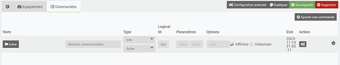

Je viens de tester une nouvelle inclusion mais ca ne fonctionne toujours pas (je n’ai aucunes commandes qui remontent).
Sauf erreur, je lis que c’est les « originaux Nodon » (SIN-4-FP-21) mais les versions Equation (SIN-4-FP-21_EQU) ne sont toujours pas implémentées dans le plugin.

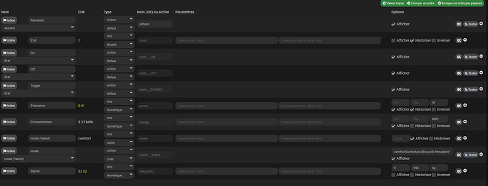

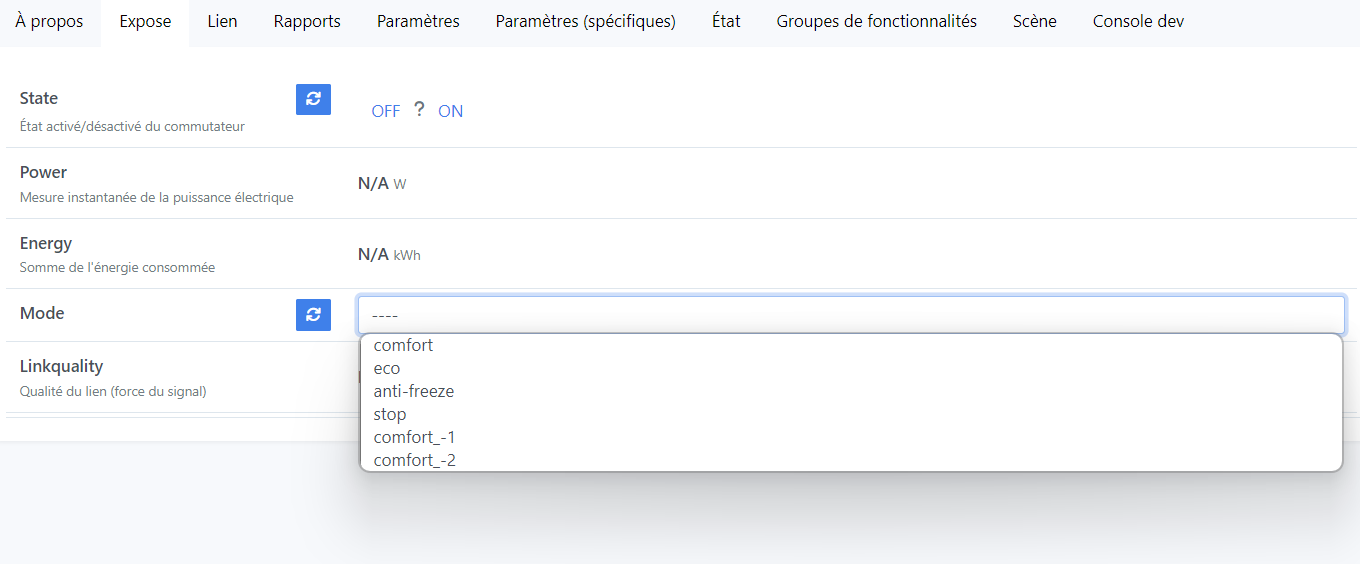

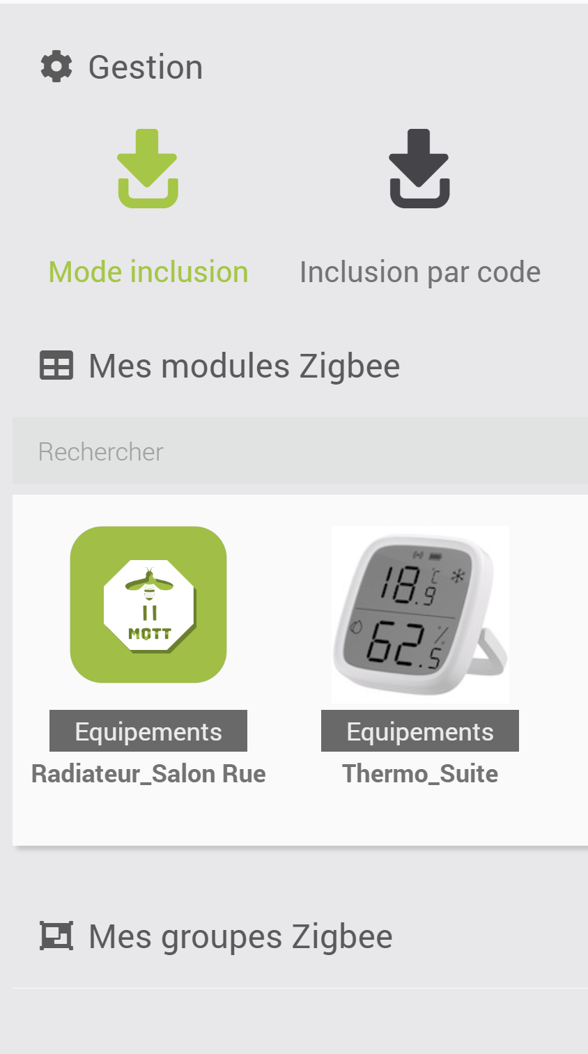

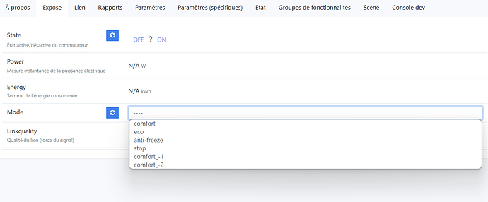

J’ai aussi ce module et il est intégré dans la version DEV 1.33.3 de Z2M.
Au niveau des ordres c’est pas encore ça (seul le mode confort est pris en compte) mais il y a eu une maj hier. Je teste ça ce soir et je vous tiens au courant.

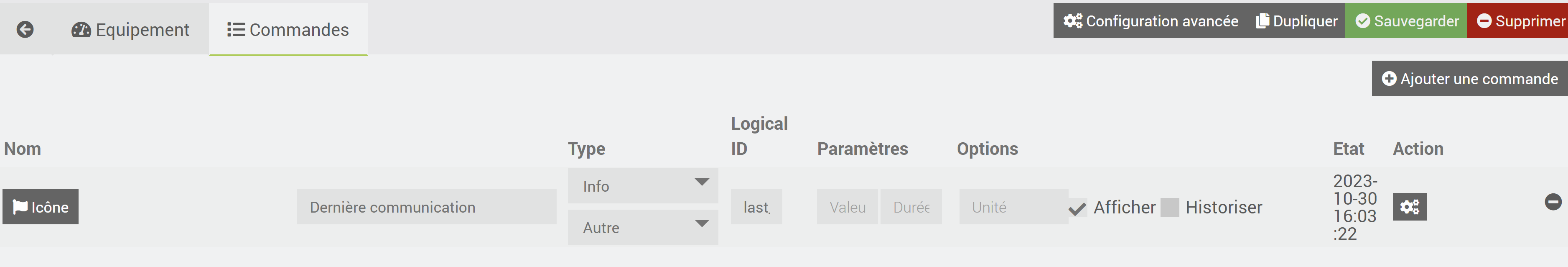

Capture de jeedom sur les ordres du module :

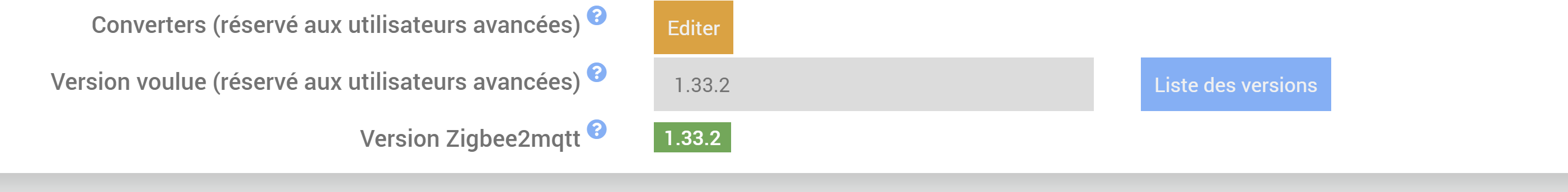

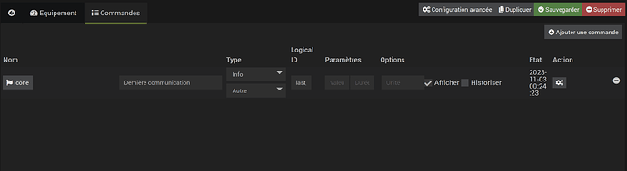

Je viens d’essayer ton astuce de passer sur la version dev mais ca ne fonctionne toujours pas. Toujours aucunes commandes… pas même le confort…

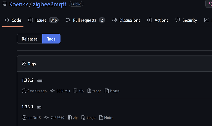

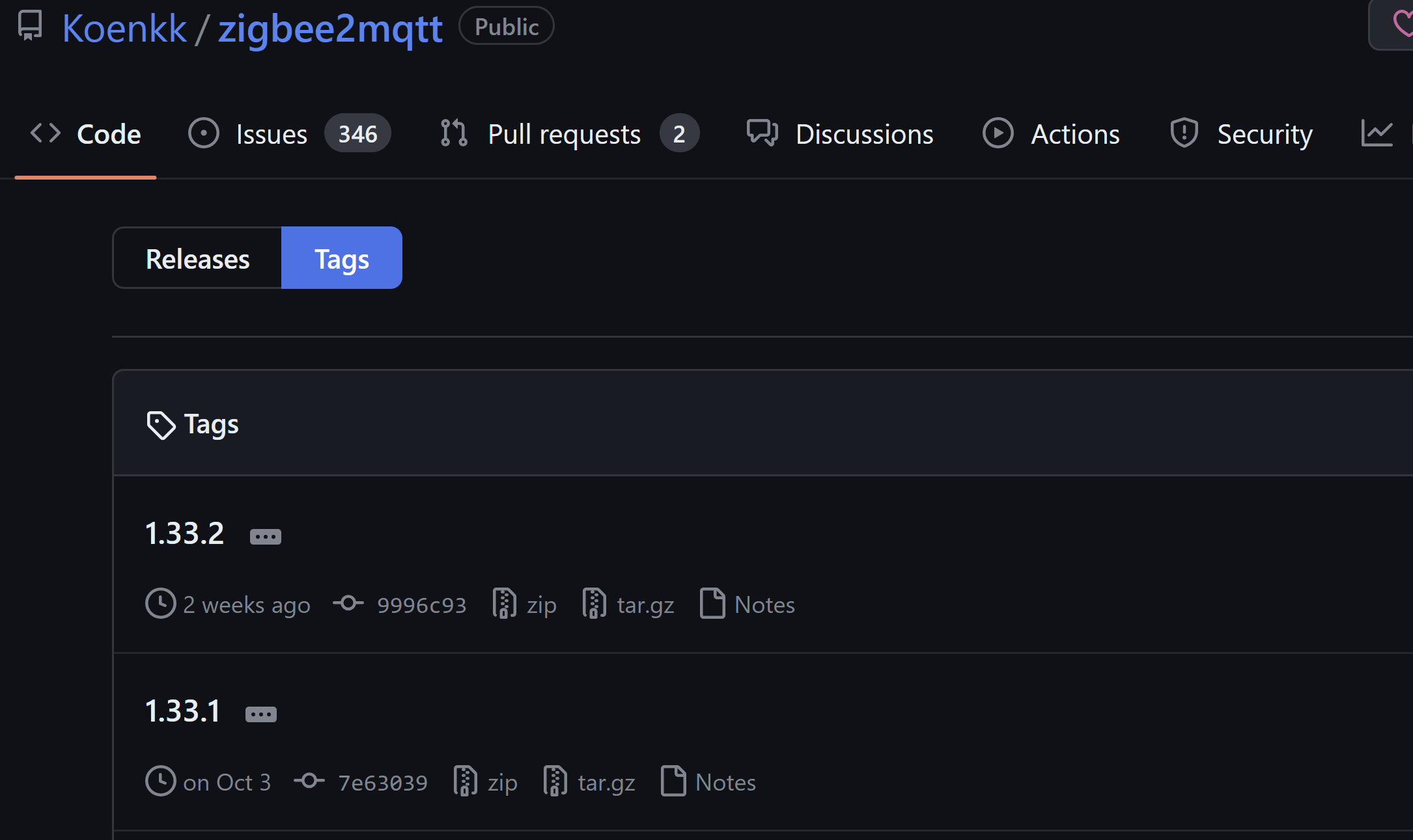

Déjà, je ne trouve pas la version en 1.33.3 mais uniquement en 1.33.2 (sur github). Je suppose que ca change tout. Si tu peux m’éclairer…
J’ai pourtant, réinstallé, relancé demon, nouvelle inclusion et aucunes commandes…

Il s’agit de la banche de dev zigbee2mqtt pas de la version bêta du plugin.

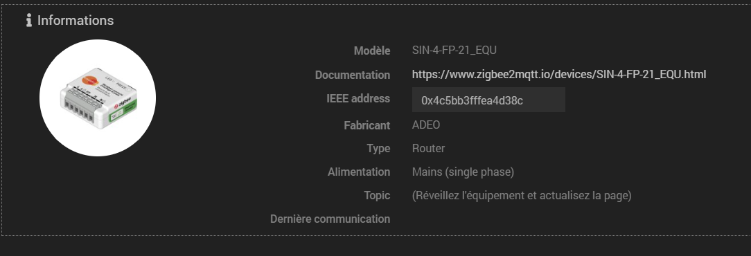

ça avance bien sur la branche DEV accessible par ZigbeeLinker.
Aujourd’hui, on a l’image du module.
